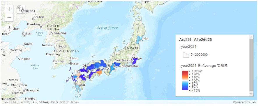

マップの表示
最後に作成したレイヤーをマップに追加して表示させます。
jp_map.add_layer(item,
{ "type": "FeatureLayer",
"renderer": jp_map_renderer,
"field_name":"year2021", #2021年の生産量が格納されているフィールドを指定する
"normalizationType": "esriNormalizeByField",
"normalizationField": "Average"}) ♯比較するフィールド
jp_map ♯作成したマップの表示
このようにJupyter Notebook 上で増減率毎に可視化することができました。
マップ全体が青色で目立っていることから、2021年度の生産量は過去5年の平均生産量と比較し70%~80%台と著しく減少している都道府県が多く見受けられ、全国的に海苔生産量は低下していることがマップ上から確認できます。
