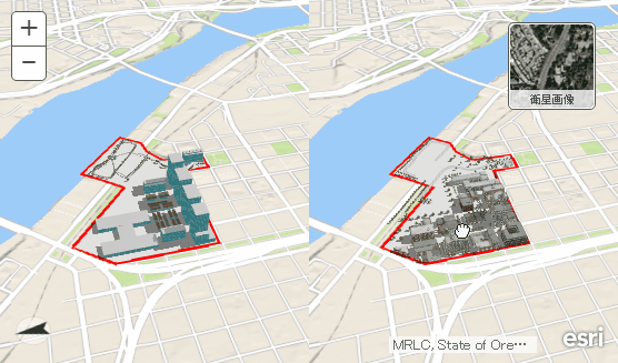

最後に Map と View が分けられたアーキテクチャを利用した 1 つのユニークな例をご紹介します。
このアプリでは、左右で異なる地図が表示されていますが、これは 1 つの Map をもとに異なる 2 つの View が作られています。
地図にどのようなデータ(レイヤー)を含めるかは Map で一括管理しており、View によってどのレイヤーを表示するかを切り替えています。たとえば、レイヤーの表示だけでなく、2D/3D も先述のように View が担うため、Map 自体は 2D であろうと 3D であろうと共通で使用することができます。
