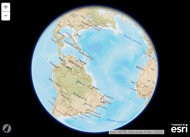

SceneView クラスは作成した地図を 3D で描画するためのクラスです。SceneView クラスに 以下のプロパティを設定するだけで 3D 地図を作成することができます。
  • container: DOM ノードの ID
  • map: Map オブジェクト
  • scale: 縮尺
  • center: 中心座標
require([
     "esri/Map",
     "esri/views/SceneView",
     "dojo/domReady!"
], function(Map, SceneView) {
     var map = new Map({
          basemap:"topo"
     var view = new SceneView({
          container: "viewDiv",
          map: map,
          scale: 50000000,
          center: [-101.17,21.78]
Basic Map 3D
https://developers.arcgis.com/javascript/beta/sample-code/source-code/3d/basic3d/index.html

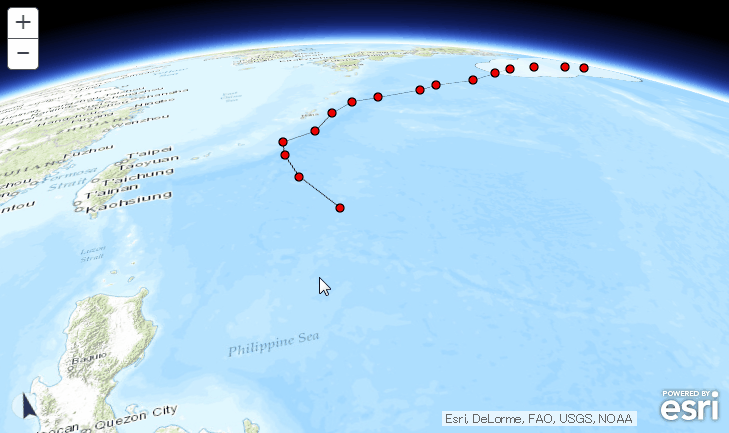

3D 地図にデータを表示するために 3D のデータを持つフィーチャを新しく作る必要はありません。従来通り、FeatureLayer クラスを使い、高さの情報を持たない平面的なフィーチャを 3D 地図に表示することができます。
var featureLayer = new FeatureLayer({
     url: "フィーチャ サービスの URL"
map.add(featureLayer);
FeatureLayer
https://esrijapan.github.io/arcgis-samples-4.0-js/beta/beta1/featureLayer/index.html

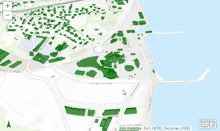

また、3D フィーチャを配信するシーン サービスを利用するための SceneLayer クラスが追加されました。このクラスを使えば、3D 地図に 3D のフィーチャを描画することが可能です。他のレイヤーと同様、サービスの URL を設定し、マップに追加するだけでフィーチャを地図に表示できます。
var sceneLayer = new SceneLayer({
     url: "シーン サービスの URL"
map.add(sceneLayer);
Scene Layer
https://developers.arcgis.com/javascript/beta/sample-code/source-code/3d/scene-layer/index.html
