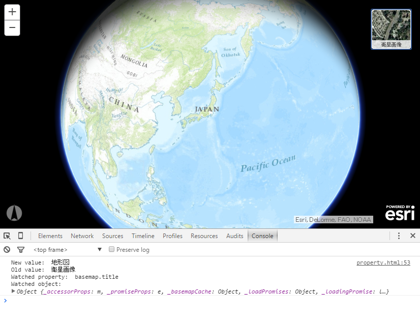

ベースマップを衛星画像から地形図に変更したとき、開発者ツールのコンソール パネルには以下の情報が表示されます。
New value: 地形図
Old value: 衛星画像
Watched property: basemap.title
Watched object: マップ オブジェクト
