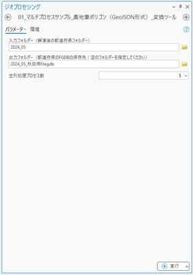

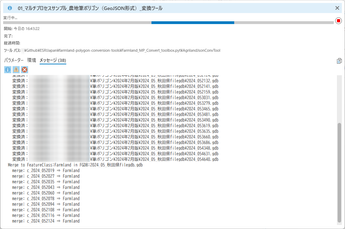

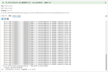

3) 実行画面
実際の「Farmland polygon conversion tools」の実行画面です。
