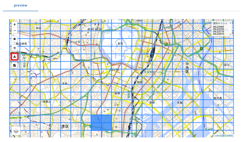

まず、公開されている区部点群データをダウンロードします。G空間情報センターにアクセスし、「東京都デジタルツイン実現プロジェクト 区部点群データ」と検索するか、こちら からデータセットにアクセスします。いくつかあるデータから、「オリジナルデータ(DSM)及びグラウンドデータ(DEM)」を選択し、東京タワーの含まれる範囲を選択します。範囲が選択された状態で左にあるダウンロード アイコンを押下するとダウンロードが開始します。
選択範囲の例とダウンロード ボタン選択範囲の例とダウンロード ボタン
複数の範囲を選択していると、それぞれの範囲が別のzip 形式でダウンロードされます。これらを展開すると .las というファイルが確認できます。これが点群のファイルです。このままだとバラバラな上、ArcGIS Maps SDKs for Game Enginesでレイヤーとして扱えないため、ArcGIS Pro でデータを整理し、シーン レイヤー パッケージ(.slpk)として出力していきます。

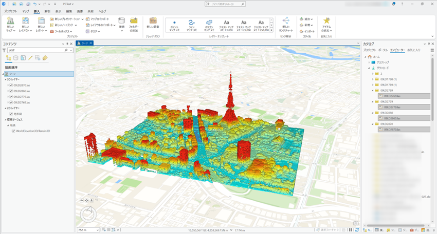

ArcGIS Pro でプロジェクトを作成し、不要なレイヤーを削除します。その後、[カタログ]から先程ダウンロードした .las ファイルを選択し、シーンに読み込みます。
点群レイヤーの読込点群レイヤーの読込

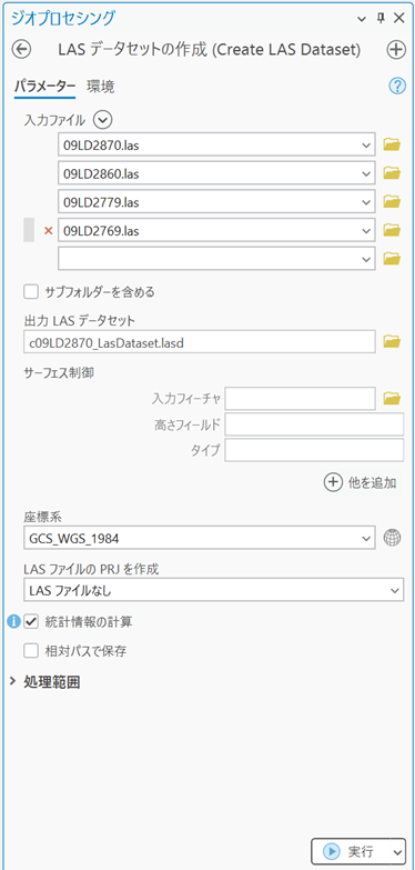

このままでは、まだバラバラのレイヤーなので、ジオプロセシング ツールの [LAS データセットの作成] を利用して、1つのレイヤーにまとめます。
入力ファイルに、シーンに存在するレイヤーを指定し、任意の名前を[出力 LAS データセット]に指定します。その後、座標系に「GCS_WGS_1984」を設定し、実行します。(座標系は任意のもので構いませんが、ゲームエンジンで座標指定する際に GCS_WGS_1984 を指定するため、ここではこの値を設定しています。)
実行すると、指定した名前のレイヤーが出力されるので、LAS データセットの作成に使ったレイヤーを削除します。
LAS データセットの作成LAS データセットの作成

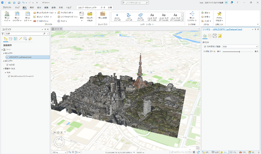

これで、レイヤーを1つにまとめる事ができました。しかし、デフォルトのシンボル表示が [標高] となっており、実際の見た目と異なると思いますので、シンボルを [RGB] に変更します。また、シンボル スケールも気持ち大きくしておくと、ゲームエンジン上で表示した際に、きれいに表示されます。
シンボルの変更(RGB)シンボルの変更(RGB)

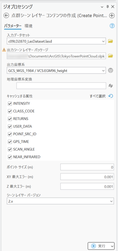

ここまで来たら、あとは出力するだけです。ジオプロセシング ツールの [点群シーン レイヤー コンテンツの作成] を利用して、.slpk を出力してください。
点群シーン レイヤー コンテンツの 作成点群シーン レイヤー コンテンツの 作成

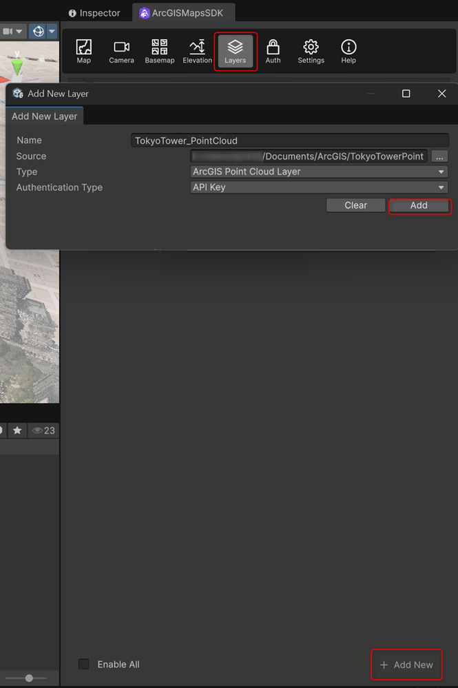

レイヤーを追加する際は、[Layers] タブの下部、[+ Add New] からポップアップを開き、ファイルを指定してください。このとき、[Type] を [ArcGIS Point Cloud Layer] に変更するのを忘れずに!
レイヤーの追加レイヤーの追加

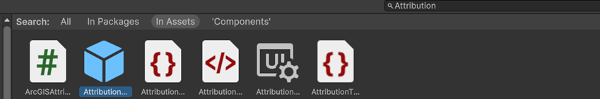

また、著作権の表示は、Package Manager からサンプルをインポートし、AttributionDisplay.prefab を導入すると簡単に行うことができます。
サンプルのインポートサンプルのインポート
AttributionDisplay.prefabAttributionDisplay.prefab
