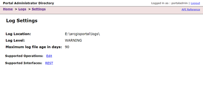

インストール時やその後個別に指定している場合、下記の方法でログの保存場所を確認し、合わせてインターフェースでログを確認することができます。
  1. ArcGIS Portal Directory を開き、管理者ユーザーでログインします。
  1. ページ内リンク Logs > Settings に移動します。
  • ここではログの保存場所やログ レベルを確認、修正可能です。
    ログレベルは、ある事象が確認されたとき、さらに詳細な情報を取得できるようレベルを変更して、再度事象を確認し、事象の要因等を発見することを支援します。
  1. ログの確認は、Logs > Query で取得します。

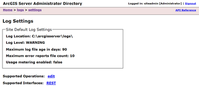

良く案内するものとしては、ArcGIS Server Manager ですので、ここでは Portal for ArcGIS と同様のインターフェースでの確認方法を記載します。
  1. ArcGIS Server Admin Directory を開きます。
  • ログの保存場所やレベルを確認、修正可能です。

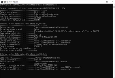

インストール時やその後ディレクトリ管理として個別に指定している場合、下記の方法で確認可能です。
  1. <ArcGIS Data Store Store installation directory>\tools\ に移動します。
  2. コマンド ユーティリティ DescribeDataStore を実行します。
なお、ArcGIS Data Store には、ArcGIS Enterprise で一般的に扱う上で設定するタイプとして、 relational(ホスト フィーチャ サービス用)と tile cache(シーンサービス)がありますが、 それぞれのタイプで、PostgresSQL と CouchDB を内部で利用しており、ログディレクトリにはそれぞれのログが記録されています。

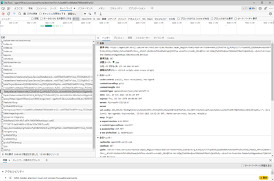

例えば、ブラウザー操作であれば、ブラウザーの開発者ツールでのコンソールやレスポンス コード、リクエストとレスポンスの確認を行います。 クライアントアプリがある場合は、アプリケーションの動作とともに、Telerik Fiddler などのキャプチャーソフトウェアを活用したりしてリクエストの確認を行うこともあります。(プロキシや利用しているネットワークによっては、別途設定を行わなければいけないケースがあるので、その点は注意します。)
これでアプリケーション層か、バックエンドのサーバーサイド、またはネットワークなどの利用環境なのかを大きく切り分けを行います。 この時のレスポンスのメッセージや挙動から、Web サーバーか、Portal for ArcGIS なのか、ArcGIS Server もしくは ArcGIS Data Store なのかを簡単に当たりを付けることもあります。
