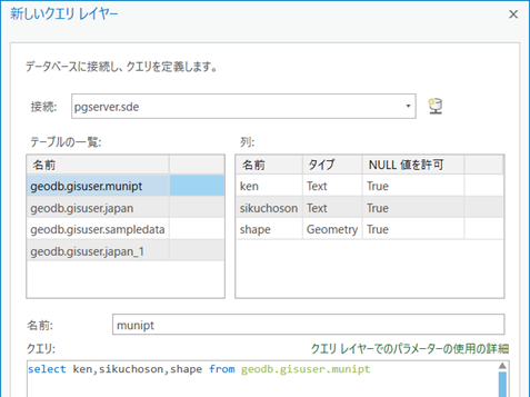

空間テーブルに対して設定を行ってマップに追加したい場合は、メニューの [クエリ レイヤーの作成] または [クエリ レイヤーの作成] ジオプロセシングツールを使用します。これらの方法では [クエリ] パラメータが存在し、そこに SQL SELECT を直接入力することができるためフィルター定義や使用するフィールドの制限を行うなど用途に応じて空間テーブルの設定を行うことが可能です。空間列を持つテーブルに対して空間列を返さないクエリを設定した場合、マップにはレイヤーではなくテーブルが追加されます。

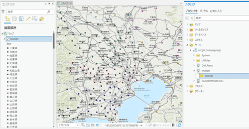

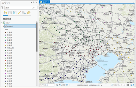

マップに追加したクエリ レイヤーは、ジオデータベースのフィーチャクラスと同様に表示や解析に使用することができます。だたし、ArcGIS Desktop 製品からクエリ レイヤーに対して編集を行うことはできません。

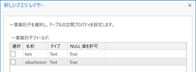

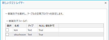

また、ジオデータベースのフィーチャクラスやテーブルに必ず一意の値を格納する OBJECTID フィールドが存在するように、クエリ レイヤーにも非NULLの一意な値を格納するフィールドが必要とされます。このフィールドが存在しない場合には複数の列を組み合わせることで一となるフィールドの組み合わせを定義する必要があります。

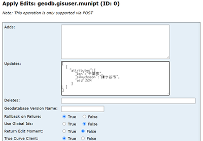

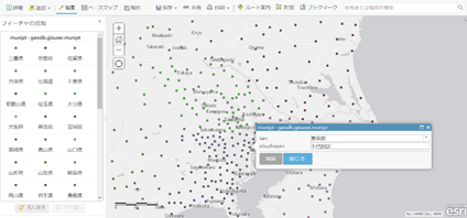

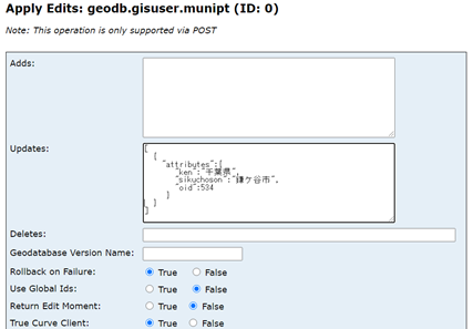

クエリ レイヤーをサービスとして共有し、かつサービスのケーパビリティで [Feature Access] が有効となっている場合、Web からサービスを経由して既存のフィーチャの編集が行えることが特徴として挙げられます。
