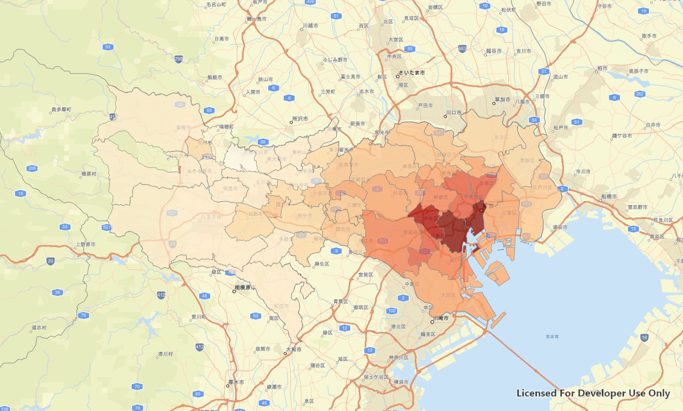

公開されているレイヤーを呼び出し、クライアント アプリケーションに表示させます。
公開からマップ表示までの一連の処理は通常のフィーチャ レイヤーと同一となります。
手順としては、まずレイヤーを公開したサーバーのサービスにアクセスし、サービスの URL をレイヤー ID まで含む形で取得します。
次に ArcGIS Maps SDK for .NET を用いコーディングしていきます。
先ほど取得したサービスの URLを基にフィーチャ サービスの URL(_featureLayerPath) を指定して、フィーチャ テーブル (ServiceFeatureTable) オブジェクトを作成します。次にフィーチャ テーブルからフィーチャ レイヤー (FeatureLayer) オブジェクトを作成します。最後にMap オブジェクトの操作レイヤー (OperationalLayers) にフィーチャ レイヤーを追加することで下図のようにマップにレイヤーが表示されます。

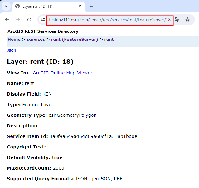

サービスの参照先(レイヤーの場合)
公開したレイヤーのサービスの URL をレイヤー ID まで含む形で取得します。

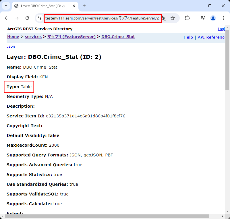

サービスの参照先(スタンドアロン テーブル の場合)
レイヤーの場合と異なり、空のレイヤーがレイヤー ID の 番目に格納され 番以降にスタンドアロン テーブルが格納されます。
該当のスタンドアロン テーブルを確認し、 URL をレイヤー ID まで含む形で取得します。

以下の動画はデータを更新した際の例となります。
本例では東京都の区毎の平均家賃をクラス分けし表示しています。
今回は千代田区の平均家賃を 110000 円から 4000 円に変え、レイヤーの表示が切り替わることを確認しました。
