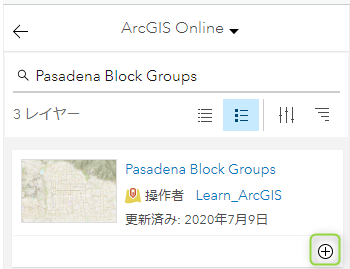

  4. ドロップダウン メニューから レイヤーの検索 を選択し、マイ コンテンツ をクリックして、ArcGIS Online を選択します。
  5. Pasadena Block Groups と入力して、Enter キーで検索します。
  6. Learn_ArcGIS が所有する一番上に表示されている結果で、追加 をクリックします。

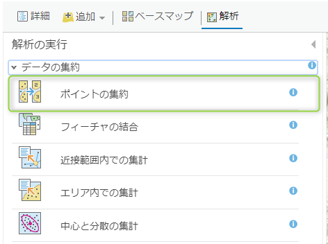

  1. リボンで、解析 ボタンをクリックします。
  2. 解析の実行 で、データの集約 を展開し、ポイントの集約 を選択します。

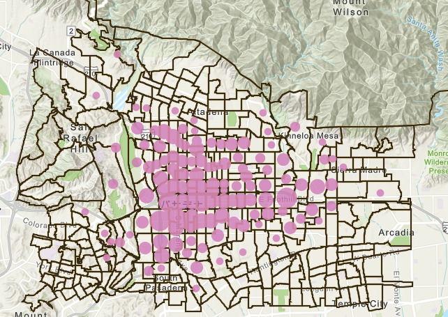

集約されたレイヤーは、等級シンボルで示されています。ブロック グループ内で発生した衝突が多いほど、そのブロックの円が大きくなります。

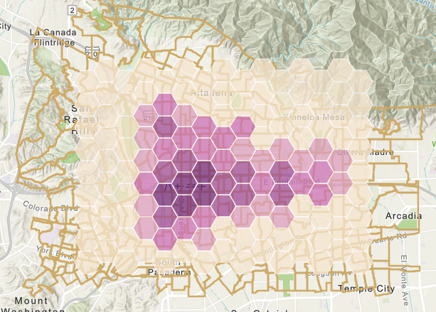

 Step 3: 六角形での集約
次に、同じジオプロセシング ツールを実行しますが、ブロック グループごとに集約するのではなく、1kmの六角形ごとに集約します。ブロック グループは、道路や都市の境界から水域に至るまで、多くの文化的・物理的要因に基づいて描かれています。地図を見ればわかるように、これらは同じ大きさや形ではありません。より均一な方法でデータを集計するには、六角形のビンを使用します。
  1. コンテンツ ウィンドウで、Pasadena_Collisions_Aggregated を選択して、解析の再実行をクリックします。

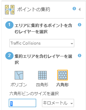

解析 ウィンドウには、最初に使用した ポイントの集約 ツールのパラメータ設定が表示されます。
  1. 表示されたポイントの集約 ツールで、集約エリアを含むレイヤーを選択 で、六角形 をクリックします。
  1. 六角形のビンのサイズの選択 で、1 キロメートル を選択します。
  2. 結果レイヤーの名前Pasadena_Collisions_Hex_Aggregation と入力し、レイヤー名が一意となるように、あなたのイニシャルを後ろに追加します。
  3. 分析の実行 をクリックします。
分析の実行には時間がかかる場合があります。完了すると、レイヤーが Web マップに追加されます。
  1. コンテンツ ウィンドウで、Pasadena Collisons Aggregated レイヤーのチェック ボックスを外して表示をオフにします。
六角形の集合体を見ると、高速道路 210号線と 710号線の交差点付近でほとんどの交通事故が発生していることがよくわかります。 最後に、Web マップを保存します。

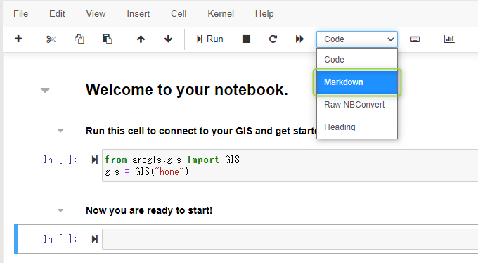

  3. ノートブックの下部にあるコード セル(Now you are ready to start! の下部)をクリックして、そのセルをマークダウン セルに変更します。
  1. 新しいマークダウン セルで、以下を入力または貼り付けます。
## Aggregating Data Using ArcGIS Notebooks
このノートでは、パサデナブロック群別、六角形別に点の特徴を集約していきます。

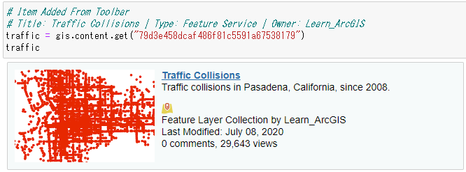

  3. マイ コンテンツ をクリックし、ArcGIS Online を選択し、Traffic Collisions と入力して、Enter キーで検索し、Learn_ArcGIS が所有しているTraffic Collisions のアイテムのノートブックに追加 をクリックします。
# Item Added From Toolbar
# Title: Traffic Collisions | Type: Feature Service | Owner: Learn_ArcGIS
item = gis.content.get("79d3e458dcaf486f81c5591a67538179")
item
上記に記載されている、ArcGIS API for Python を使用してコンテンツ アイテムを取得するコードが、ノートブックのコード セルに追加されます。
  1. アイテム変数名を traffic に変更します。
traffic = gis.content.get("79d3e458dcaf486f81c5591a67538179")
traffic
  1. コード セルを実行します。
コンテンツ アイテムが読み込まれ、ArcGIS Online でアイテムへのアクティブなリンクが生成されます。次に、国勢調査ブロック グループ レイヤを追加します。

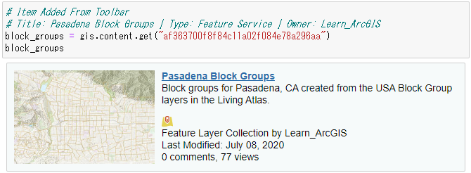

  1. 同様に、Pasadena Block Groups と入力して、Enter キーで検索し、Learn_ArcGIS が所有するアイテムで、 ノートブックに追加 をクリックします。
  2. アイテム変数名を block_groups の名前を変更し、セルを実行します。

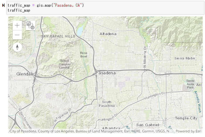

  1. 最後のコード セルで、traffic_map という名前の変数を定義し、次のようにカリフォルニア州パサデナを中心としたWeb マップを=で設定します。
traffic_map = gis.map('Pasadena, CA')
これにより、カリフォルニア州パサデナを中心とした地図が定義されますが、変数が呼び出されるまではノートブックに地図は作成されません。
  1. 次の行で、traffic_map 変数を呼び出しセルを実行します。
このコード セルは、ノートブックでマップを描画しています。 次に、traffic とblock_groups を呼び出して、データを追加します。

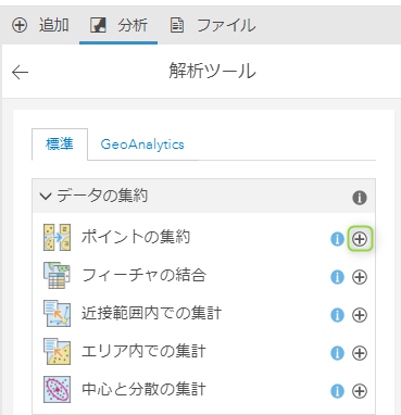

  1. リボンで、分析 をクリックします。
  2. 解析ツール ウィンドウで、データの集約 を展開します。ポイントの集約 の、コード スニペットの追加 ボタンをクリックします。
ArcGIS API for Python から features モジュールをインポートし、aggregate_points() 関数を呼び出す新しいコード ブロックがノートブックに追加されます。 コードを実行する前に、関数シグネチャを確認して、 aggregate_features 関数に必要なパラメータを確認します。各パラメータは、関数が期待する通りに正確に入力する必要があり、そうしないとエラーが発生します。

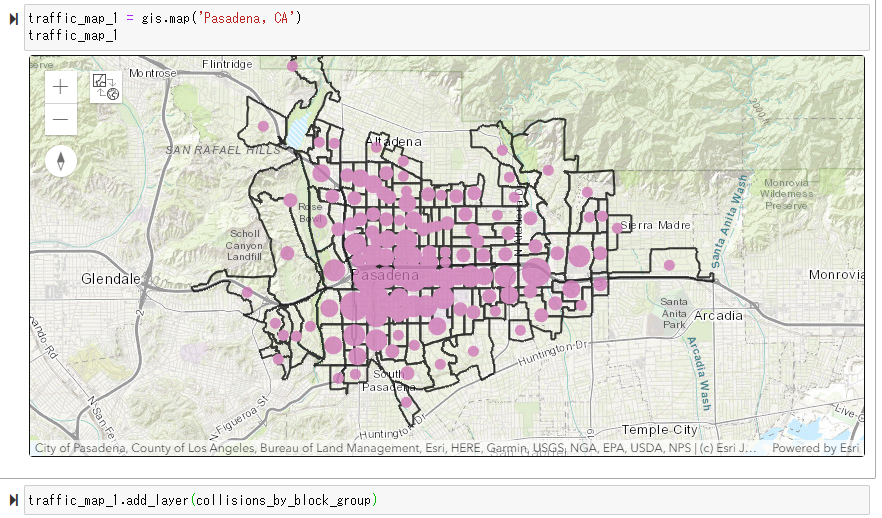

  3. traffic_map_1 という名前の別のマップを作成し、次のように map 変数を呼び出して 2 番目のマップを描画します。
traffic_map_1 = gis.map('Pasadena, CA')
traffic_map_1
  1. 次のようにマップに collisions_by_block_group を追加します。
traffic_map_1.add_layer(collisions_by_block_group)
このマップは、以前に ArcGIS Online で作成した、ブロック グループごとに交通事故を集約したマップと同じものです。

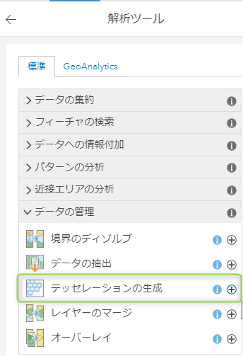

  1. リボンで分析 をクリックします。データの管理 を展開し、テッセレーションの生成 を選択します。
  1. テッセレーションの生成 の、コードスニペットの追加 ボタンをクリックします。 これにより、ArcGIS API for Python から features モジュールをインポートし、generate_tessellation() を呼び出す方法を示す新しいコード ブロックがノートブックに追加されます。前のステップで aggregate_points() で行ったように、関数のシグネチャを表示することも可能です。パラメータを入力して実行できるようにします。

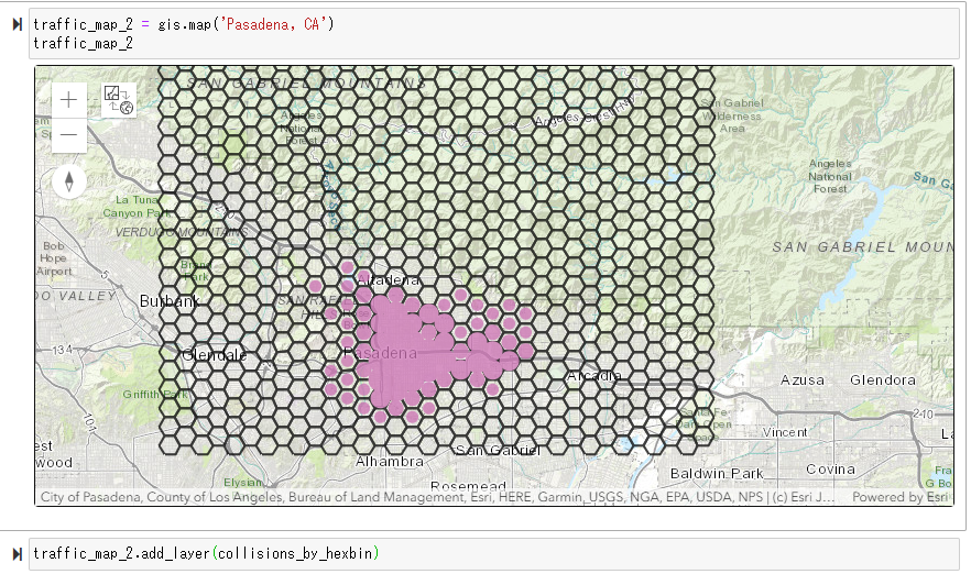

  4. traffic_map_2 という名前の別のマップを作成し、次のように変数を呼び出します。
traffic_map_2 = gis.map('Pasadena, CA')
traffic_map_2
このコード セルは、traffic_map_2 を定義し、ノートブックにマップが描画されます。
  1. 次のように collisions_by_hexbin をマップに追加します。
traffic_map_2.add_layer(collisions_by_hexbin)
結果として得られるマップには、以前 ArcGIS Online で作成したマップと同様に、六角形で集約された交通事故地点が表示されています。
