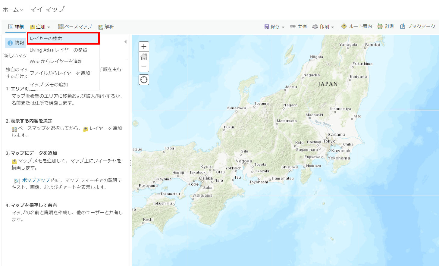

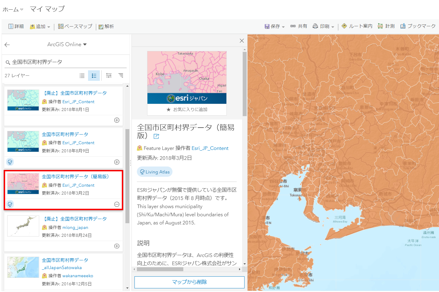

ArcGIS Online にサインインし、マップ ビューアー を開きます。
レイヤーの追加
[レイヤーの表示編] で追加したレイヤーを Web マップに追加します。Web マップへレイヤーを追加する方法はいくつかあります。今回はレイヤーを検索して追加します。マップ ビューアーの [レイヤーの検索] から ArcGIS Online で共有されているレイヤーを検索できます。
[追加] → [レイヤーの検索] をクリックします。
レイヤーの検索を行います。検索先を ArcGIS Online とし、キーワードを入力して検索します。
今回は「全国市区町村界データ」と検索し、「全国市区町村界データ (簡易版)」を選択し [マップに追加] をクリックします。
同様にキーワードで検索し、「愛知県 地価公示 (平成25年)」と「淡色地図 (地理院タイル)」をマップに追加します。

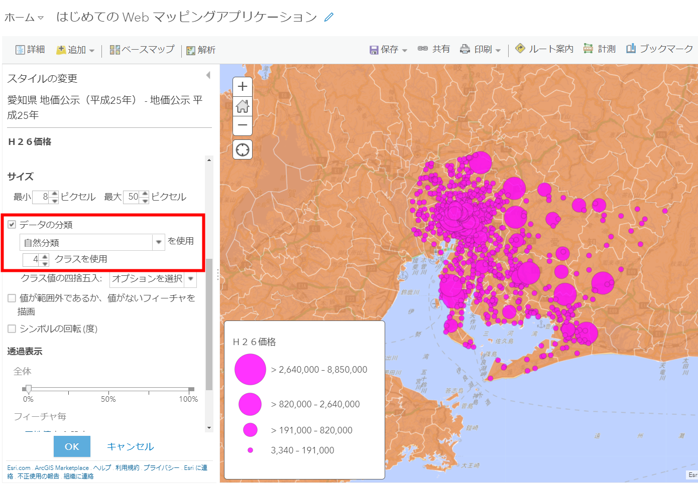

  3. 自動で設定されたスタイルの変更も簡単に行えます。今回は、データをクラスごとに分類したスタイルを定義するので、[描画スタイルの選択] で [数と量] をクリックします。
  4. [データの分類] にチェックを入れ、自然分類を使用、4 クラスを使用と設定します。[OK] をクリックし、[完了] をクリックします。
これで、スタイルを変更することができました。

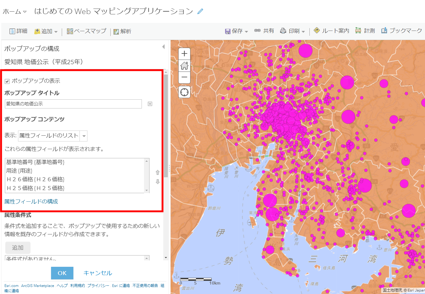

[ポップアップの設定編] と同じポップアップを追加します。
コンテンツ ウィンドウの [その他のオプション] アイコンをクリックし、[ポップアップの構成] をクリックします。ポップアップの構成ウィンドウでポップアップ タイトルを「愛知県の地価公示」と入力します。ポップアップ コンテンツの属性フィールドの構成をクリックし、「基準地番号」、「用途」、「H26 価格」、「H25 価格」のみにチェックを入れ、[OK] をクリックします。
これでポップアップの設定は完了です。

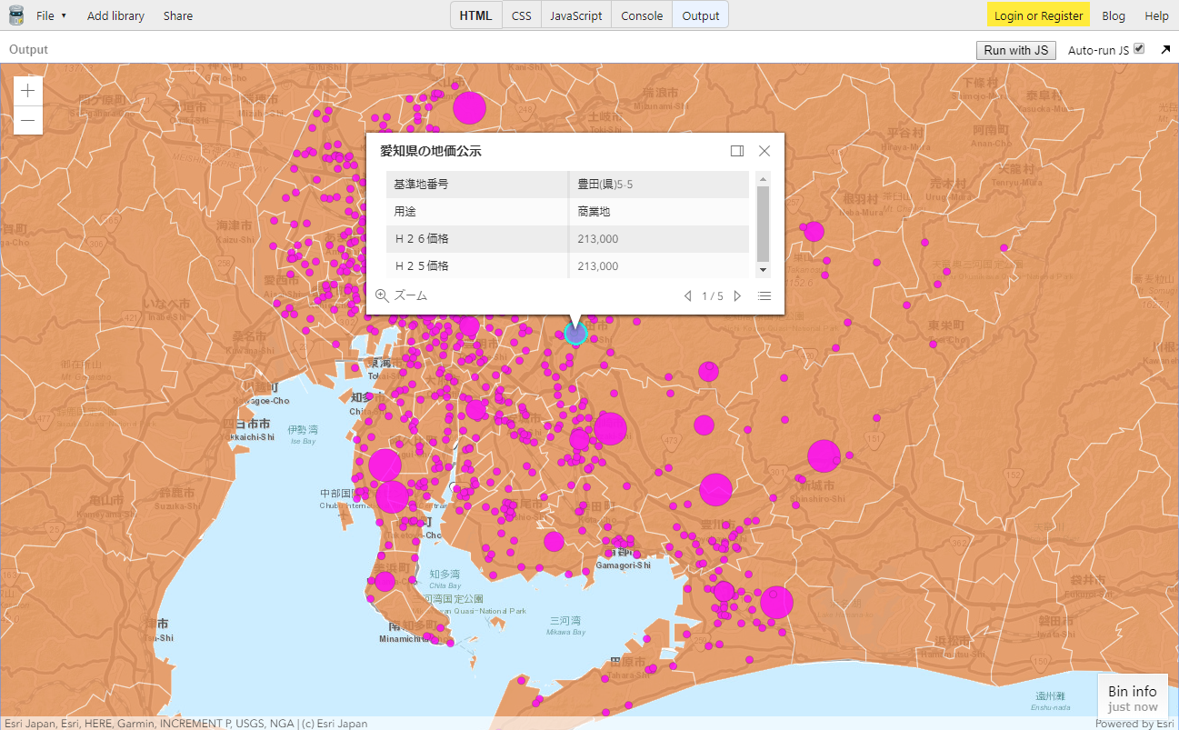

これで Web マップの表示ができました。
JSBin を使用している場合は、[Run with JS] ボタンをクリックすると実行結果が右側に表示されます。
これまでのコードと比較すると、簡単にマップの作成やポップアップの設定ができたのではないでしょうか。

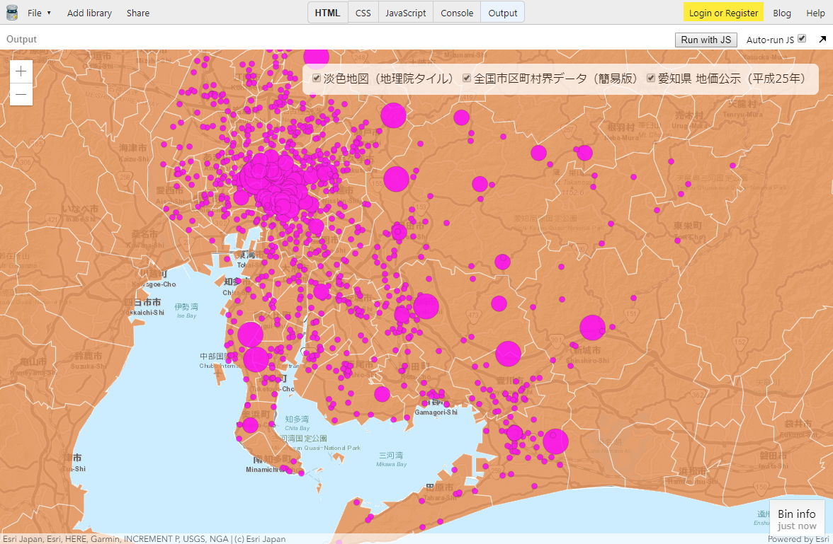

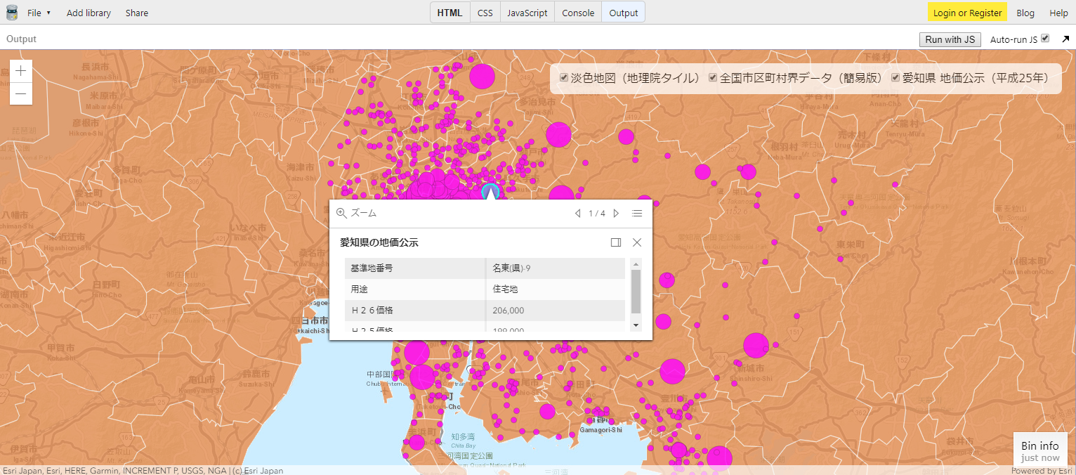

マップの右上にチェックボックスが表示され、レイヤーの表示 / 非表示を切り替えることができたら完成です。
