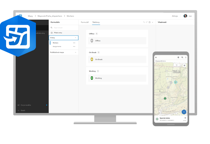

Cílem webináře bude uživatele seznámit s touto webovou součástí ArcGIS Field Maps, mající přesah i do editačního widgetu Map Vieweru. Seznámíme vás s obsahem aplikace a jejími možnostmi, pak se zaměříme na správu editačních šablon, a především interaktivních editačních formulářů. Podíváme se i na jazyk Arcade, pomocí kterého seznam editovatelných atributů přeměníte ve skutečně užitečného pomocníka pro editaci dat.
