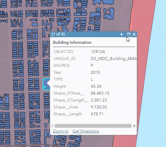

In dit voorbeeld heb ik 4 lagen gebruikt die als gezaghebbend zijn gemarkeerd in ArcGIS Online door Miami-Dade County, Florida<\/A>. Ik wil de Elementary<\/A>, Middle<\/A> en High School <\/A>namen weergeven die overlappen met gebouwcontouren<\/A> in één enkele pop-up. Ik heb drie lagen van School Attendance Boundaries die een specifieke schoolgrens identificeren die overlapt met veel gebouwcontouren. De laag gebouwcontour bevat geometrie-informatie maar geen informatie over de infrastructuur of zones die overlappen met het gebouw.<\/P>Deze Web Map<\/A> toont voorbeelden van de informatie beschikbaar in deze lagen in 4 afzonderlijke lagen.<\/P><\/P><\/P>Met de nieuwe Arcade FeatureSet-functionaliteit kon ik de namen van Elementary, Middle en High School opnemen in de gebouwcontour-pop-up in deze webmap<\/A>. <\/P><\/P><\/P><\/P>Hier zijn de stappen om deze eenvoudige intersecterende Arcade-expressies op te zetten voor opname in een pop-up.<\/P>Voeg alle gewenste lagen toe met informatie die je wilt zien aan een webmap<\/A>.<\/P><\/LI>Selecteer de laag die de pop-up informatie moet tonen (Building Footprint)<\/P><\/LI>Inspecteer de School Attendance Boundary-lagen om de velden te identificeren die je wilt weergeven in de Building Footprint-laagnaam)<\/P><\/LI>Selecteer Configure Pop up en navigeer naar Add Attribute Expressions<\/A><\/P><\/LI>Maak de expressie voor elke laag.<\/P>Maak een variabele die het FeatureSet retourneert van intersecterende feature-attributen.<\/P>var intersectLayer =Intersects<\/A>(FeatureSetByName($map,"Elementary School Attendance Boundary"), $feature)<\/P><\/BLOCKQUOTE>Uitleg expressiewaarden:<\/P>var intersectLayer<\EM> <\STRONG>– specificeert de naam van de variabele voor intersecterende features<\P><\p style=\"margin-left: .25in;\">Intersects <\EM>– specificeert de geometriefunctie waarbij één feature de geometrie van een andere opgegeven laag kruist.<\p style=\"margin-left: .25in;\">FeatureSetByName – Maakt een FeatureSet aan vanuit een Feature Layer op basis van zijn naam binnen een kaart of feature service<\p style=\"margin-left: .25in;\">$map,"Elementary School Attendance Boundary" – identificeert dat het feature set een laag is genaamd Elementary School Attendance Boundary, binnen de webmap.<\p style=\"margin-left: .25in;\">$feature is het feature dat wordt geselecteerd in de Building Footprint-laag dat de initiële ruimtelijke informatie levert.<\p style=\"margin-left: .25in;\"><\p> b. Loop door het gemaakte feature set en retourneer een specifiek veld uit het feature set:<\p> <\p>for (var f in intersectLayer){<\p> return f.NAME<\p> }<\p>6. Zodra alle expressies zijn gemaakt, voeg ze toe aan de pop-upconfiguratie.<\\a>

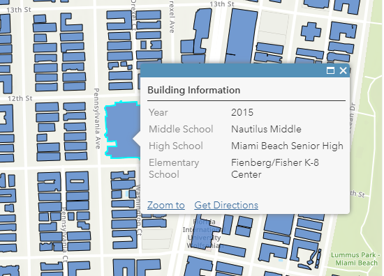

Actually the "TextFormatting.NewLine" works in the pop-up and you can create a new line for each entry as show below:
The document you referenced Using FeatureSetBy functions in Arcade to drill-down to other layers and tables shows how you can do this.
I was led astray by old documentation, I guess - not the first time. Thanks for the tip! I decided not to do the multiple results for other reasons, but here are my two pop-ups, consisting of two expressions drilling down from one polygon layer to another.
