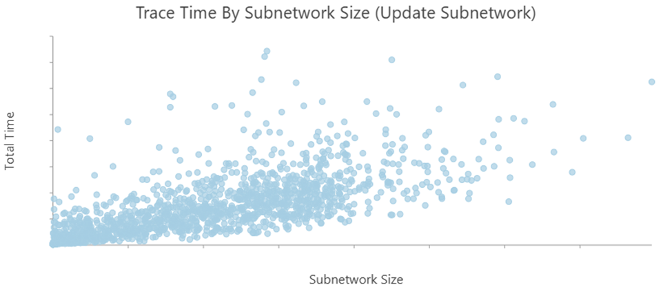

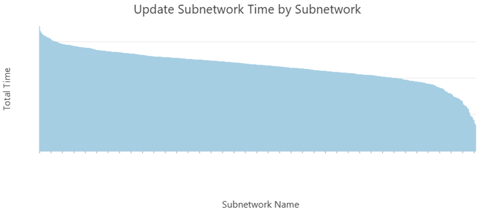

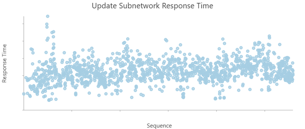

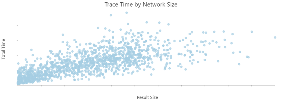

Hoewel het interessant is om de verdeling van responstijden te zien, geeft het geen inzicht waarom sommige reacties beter zijn dan andere of wat nader onderzoek vereist. Deze aanpak behandelt elke respons als gelijkwaardig, wat bij subnetwerken niet het geval is. Door de logbestanden te analyseren kun je grafieken maken die meer bruikbare inzichten bieden.

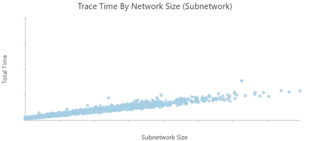

Een eenvoudige manier om problematische subnetwerken voor nader onderzoek te identificeren is door een grafiek te maken waarin de naam van het subnetwork uit de logs wordt weergegeven samen met de responstijd.
Dit stelt je in staat een specifiek subnetwork in de data te vinden voor onderzoek terwijl je ook een beeld krijgt van hoe het gehele systeem zich gedraagt. Dit maakt het makkelijker om je best en slechtst presterende subnetwerken te identificeren, evenals eventuele uitschieters.

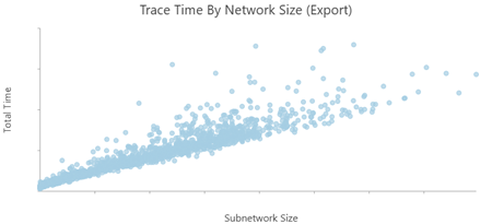

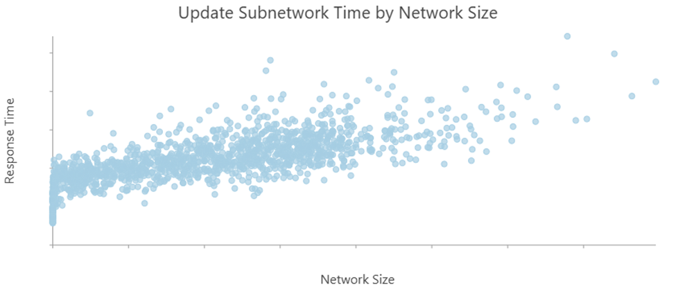

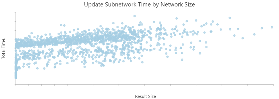

Met iets meer werk kun je ook het aantal objecten in elk subnetwork uit de logbestanden halen. Hiermee kun je een grafiek maken waarbij het aantal objecten per subnetwork op de X-as wordt weergegeven.

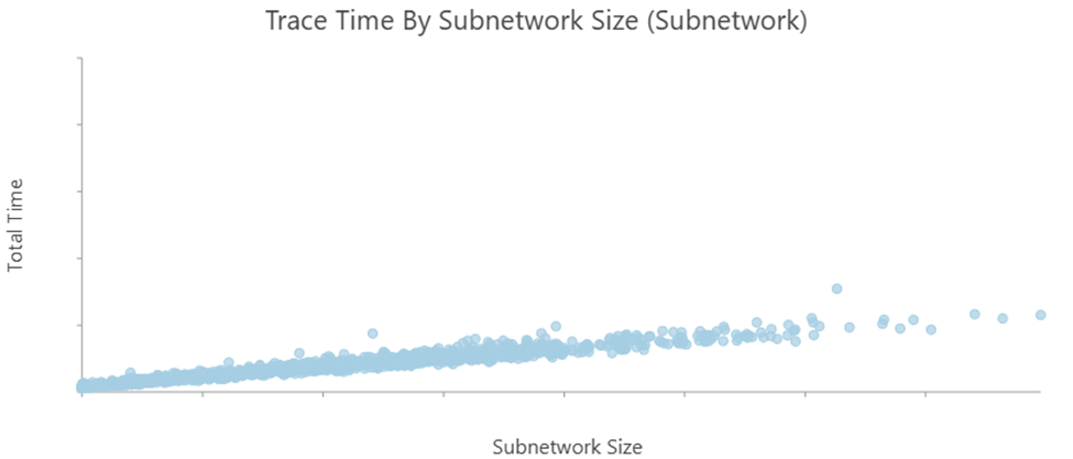

Deze grafiek maakt het eenvoudiger om de correlatie tussen netwerkgrootte en responstijd te zien. Dit laat zien dat meestal de subnetwerken die langer nodig hebben voor updates groter zijn. Ook zie je dat er enkele kleinere netwerken zijn die langer duren dan verwacht, zodat je daar extra aandacht aan kunt besteden.

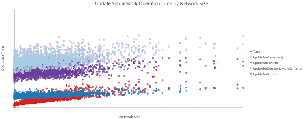

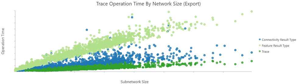

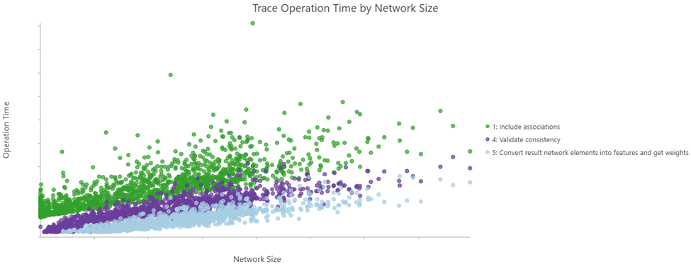

Je kunt deze aanpak nog verder uitbreiden door meer gedetailleerde informatie uit de logs te halen om zo de tijdsduur van specifieke operaties binnen elk subnetwork te bekijken.
Deze grafiek laat zien welke operaties en subnetwerken het meeste tijd kosten. Deze gedetailleerde informatie stelt je in staat te onderzoeken welke stappen genomen kunnen worden om de timing van die specifieke operaties te verbeteren.

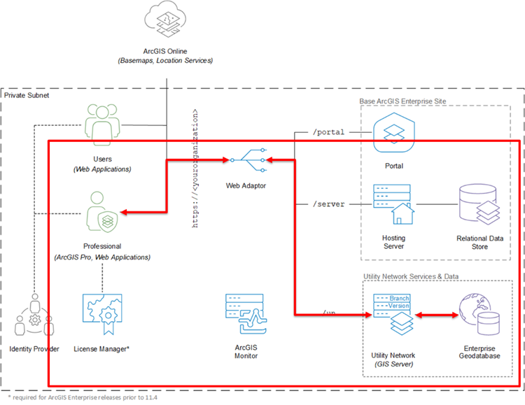

Voordat we ingaan op individuele logs, bespreken we eerst het belang van deze tools bij het isoleren en oplossen van prestatieproblemen.

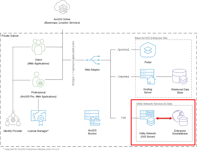

Prestatie isoleren

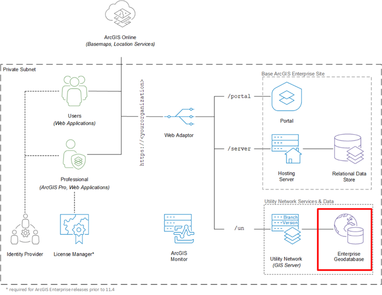

Bij het oplossen van een prestatieprobleem in ArcGIS Enterprise kan het probleem veroorzaakt worden door allerlei architecturale, configuratie- of zelfs data-gerelateerde problemen. Als het probleem zich richt op één enkele operatie binnen het utility network zonder versiebeheer, is een goede manier om afhankelijkheden te verminderen en het probleem te isoleren door eerst het utility network naar een nieuwe mobiele geodatabase te kopiëren.
Door met een lokale mobiele geodatabase te werken kun je focussen op de prestaties van het utility network zelf zonder extra variabelen die samenhangen met de architectuur van ArcGIS Enterprise. Dit maakt dat je kunt focussen op een single-user workflow zonder versiebeheer.
De prestaties van het utility network in een lokale omgeving zijn niet gelijk aan die in een enterprise-omgeving. Toch kun je hiermee bepalen of een prestatieprobleem wordt veroorzaakt door data en configuratie binnen het utility network of door architectuur en configuratie van de omgeving.
Als het prestatieprobleem niet reproduceerbaar is in de lokale omgeving, kun je nog steeds informatie uit lokale tests gebruiken om je onderzoek binnen enterprise aan te vullen. Je kunt tijden en stappen uit gedetailleerde logs vergelijken tussen lokale geodatabase en enterprise geodatabase om na te gaan of bepaalde stappen langer duren. Dit kan wijzen op een databaseprobleem dat verder onderzocht kan worden via prestatieplannen met beschikbare tools voor jouw DBMS.
Je kunt ook tijden per operatie vergelijken zoals gerapporteerd door ArcGIS Server-logs met responstijden gemeld door de client. Grote verschillen of inconsistente responstijden kunnen duiden op communicatieproblemen tussen client en server. De onderstaande afbeeldingen tonen welke tijden door verschillende logs worden vastgelegd.
Het meten van client-responstijd omvat totale tijd besteed aan afhandeling van verzoeken op applicatie-, server- en datalaag binnen de architectuur. Dit is vaak niet nuttig voor het achterhalen van onderliggende oorzaken maar blijft belangrijk voor volledig begrip van context en workflow nodig om problemen na te bootsen.
De ArcGIS Server-logs richten zich op tijd besteed aan server- en datalaag, terwijl ze ook context bieden voor elk verzoek naast verstreken tijd.
Het beoordelen van prestaties op database-niveau geeft ook nuttige inzichten bij database-gerelateerde problemen maar mist context vanuit client- of applicatielaag.
Data kopiëren naar een lokale mobiele geodatabase en logs vastleggen met Diagnostic Monitor in ArcGIS Pro is een krachtige methode om prestatieproblemen te isoleren. Dit komt doordat je zo controle hebt over workflow en context per operatie terwijl je prestaties meet met zo min mogelijk afhankelijkheden. Hieronder zie je een diagram van dit scenario.
Nu je begrijpt hoe en waarom prestatieproblemen geïsoleerd moeten worden tijdens testen, bekijken we hoe utility network-logs geanalyseerd kunnen worden voor prestatie-informatie.

Wanneer je naar de verschillende stappen van een trace-operatie kijkt, begin je te begrijpen waarom bepaalde traces langer duren en welke grote invloed de configuratie van een trace heeft op de algehele prestaties.
Als voorbeeld, als je een grafiek zoals deze gebruikt om de prestaties van een trace te analyseren na het toevoegen van functies of specifieke resultaattypen, kun je de prestatiekosten van die specifieke wijzigingen meten, waarbij elke wijziging wordt weergegeven als een eigen operatie met een bijbehorende kost.

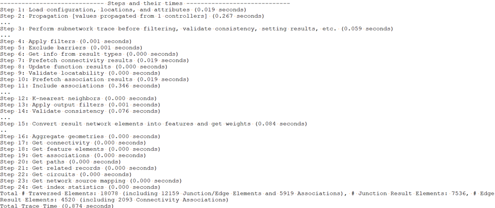

Stappen en tijden
Dit gedeelte van het logboek bevat gedetailleerde informatie over alle uitgevoerde operaties tijdens de trace en hoe lang elke stap duurde. Sommige stappen bevatten ook informatie over hoeveel features betrokken waren bij die stap van de trace.
Bij het analyseren van de tijd wil je eerst kijken naar hoe lang de totale trace duurde, daarna naar de grootte van de resultaten. Het aantal doorlopen en geretourneerde elementen staat aan het einde van 'stappen en tijden' met de volgende regels:
De Totale Trace Tijd is gemakkelijk te begrijpen; dit is de totale tijd die nodig was om de trace uit te voeren. Het aantal ontdekte elementen vereist wat meer overweging omdat het zowel het aantal doorlopen elementen als het aantal elementen in het resultaat omvat.
Dit is belangrijk omdat veel traces veel elementen doorlopen maar slechts een deel van de resultaten teruggeven. Ook al wordt een klein aantal features geretourneerd, kan de trace veel features moeten analyseren. Voorbeelden hiervan zijn upstream- of downstream-traces, traces met een filterbarrière geconfigureerd, of traces uitgevoerd tijdens update subnetwork om features in meerdere subnetwerken te ontdekken. Daarom zijn doorlopen elementen vaak een betere voorspeller van prestaties dan de grootte van het resultaat.
Je wilt ook de individuele stappen en hun tijden tijdens de trace bekijken. Deze details laten zien waar tijdens de trace tijd wordt besteed.

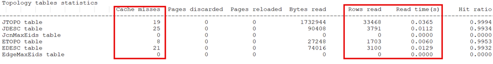

De netwerkindexstatistieken laten zien hoeveel netwerkinformatie uit de database werd geladen tijdens de analyse. Deze logs worden meestal alleen door support en ontwikkeling gebruikt om specifieke problemen te diagnosticeren.
Deze sectie bevat de volgende statistieken:
- Topologietabelstatistieken – Een samenvatting van hoeveel rijen werden gelezen uit de netwerktopologie.
- Associatietabelstatistieken – Een samenvatting van hoeveel associaties werden gelezen.
- Weight engine-statistieken – Een samenvatting van hoeveel netwerkattributen werden gelezen.
- Geheugenbeheerstatistieken – Een samenvatting van het gebruikte geheugen.

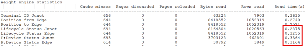

Als je besluit om in deze statistieken te duiken, merk je misschien dat niet alle netwerkattributen worden gerapporteerd in het Weight engine-statistiekengedeelte. Dit komt omdat network attributes stored in-line worden opgeslagen binnenin de topologietabellen en worden meegenomen wanneer toegang wordt verkregen tot connectiviteit voor een feature vanuit de database. Elk out-of-line netwerkattribuut dat uit de netwerkindex wordt gelezen heeft een kleine kost eraan verbonden, meestal niet meer dan enkele milliseconden voor een klein netwerk. Maar wanneer veel out-of-line netwerkattributen worden gelezen of wanneer het netwerk veel groter is, kan deze kost merkbaar worden.
Dit is waarom je zou moeten overwegen om netwerkattributen die nodig zijn voor het merendeel van je traces in-line op te slaan, vooral die welke worden verwezen door je subnetworkdefinitie. Waarom worden niet alle netwerkattributen in-line opgeslagen? Omdat er beperkte opslagruimte beschikbaar is voor in-line netwerkattributen, moet je beslissen welke attributen het belangrijkst zijn en ervoor zorgen dat deze in-line worden opgeslagen. Je zult ook merken dat network attributes stored in-line niet verschijnen in de netwerkindexstatistieken.
Bij het vergelijken van resultaten tussen twee tests kun je ook kijken naar cache misses om te bepalen hoeveel er beschikbaar was in het geheugen (gecached) versus rijen gelezen uit de database.
Bij het vergelijken van prestaties tussen verschillende traces of operaties is het belangrijk om op het aantal cache misses te letten. Een trace die volledig vanuit geheugen (hot cache) wordt uitgevoerd presteert beter dan dezelfde trace die connectiviteitsinformatie uit de database moet laden (cold cache).
Er is niet veel wat je kunt doen om dit te beheersen in gebruikersworkflows, maar het is belangrijk om hier rekening mee te houden bij het opzetten van een consistente testmethodologie zodat je resultaten van verschillende tests nauwkeurig kunt vergelijken. De meest conservatieve en consistente manier om resultaten te meten is ervoor te zorgen dat alle tests worden uitgevoerd tegen een cold cache.

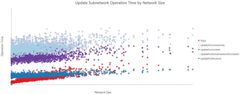

Je kijkt naar Trace om te zien hoe lang deze duurde en vooral hoeveel features onderdeel bleken te zijn van het subnetwork.
Vervolgens kijk je hoeveel tijd werd besteed aan updaten van diverse attributen in database die persistente subnetwerkinformatie bijhouden (subnetwerknaam, is verbonden enz.).
De tijd besteed aan beheer van subnetwerklijn en netwerkschema’s is meestal relatief klein. Maar als ze significant veel tijd kosten moet je mogelijk configuraties hiervan herzien.
De Totaal-regel geeft aan hoeveel totale tijd nodig was om subnetwork bij te werken.

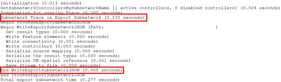

Bij het beoordelen van de algehele prestaties van export subnetwork wilt u de tijd vergelijken die nodig was om export subnetwork uit te voeren met het aantal geëxporteerde features. In tegenstelling tot TraceLog en UpdateSubnetworkLog bevat het echter geen telling van hoeveel features door de trace zijn geretourneerd.
Het aantal features kan echter worden gehaald uit de TraceLog.
Wanneer u een subnetwerk ziet dat ondermaats presteert tijdens de exportoperatie, wilt u kijken waar de tijd in het exportlogboek wordt besteed. Als het merendeel van de tijd aan de trace wordt besteed, wilt u het tracelogboek bekijken. Het is vaak nuttig om dit te vergelijken met de tijd die tijdens een trace in export wordt besteed met de tijd die tijdens een normale subnetwerktrace wordt besteed (zonder resultaattypes of functies).
Deze aanpak stelt u in staat te identificeren hoeveel tijd wordt besteed aan elke resultaattype (connectiviteit, feature-elementen, enz.) tijdens de trace in export subnetwork, samen met hoeveel tijd aan het uitvoeren van de trace werd besteed. De trace tijdens export duurt altijd langer dan een gewone trace omdat er extra informatie uit de database moet worden gelezen. Door naar de details van het tracelogboek tijdens export te kijken, ziet u hoeveel tijd wordt besteed aan het ophalen van elk resultaattype.
Daarom is het belangrijk dat u alleen de attributen en andere informatie exporteert die noodzakelijk zijn, omdat het exporteren van onnodige informatie hoge kosten met zich mee kan brengen.

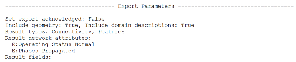

Omgeving en parameters

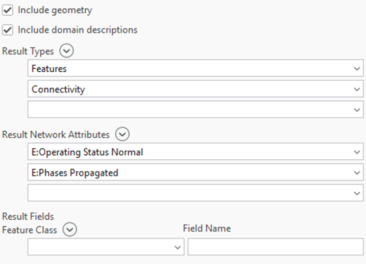

Export subnetwork heeft veel opties die bepalen wat u kunt exporteren. Hoe meer informatie u echter opneemt in de export, hoe langer de trace duurt die wordt gebruikt om alle informatie te verzamelen. Hoe meer informatie u opneemt in de export, hoe groter de bestanden worden en hoe langer het duurt om ze te genereren en te downloaden.
U kunt zien welke informatie een gebruiker heeft opgegeven om op te nemen in hun export door naar het gedeelte exportparameters van het rapport te kijken. Dit laat zien welke resultaattypes zijn opgenomen, evenals hoeveel netwerkattributen, resultaatsvelden (voor features) en gerelateerde recordvelden (voor gerelateerde records) zijn geselecteerd.
Het opnemen van veel attributen van features en gerelateerde records vereist extra queries naar de database, wat meer tijd kan toevoegen aan de trace om deze informatie te verkrijgen. Bovendien kan het selecteren van veel attributen de bestandsgrootte drastisch vergroten. Het opnemen van alle netwerkattributen voor een subnetwerk kan de bestandsgrootte en de tijd die nodig is om het subnetwerk te exporteren verdubbelen. Het opnemen van attributen uit veel verschillende tabellen zal een nog grotere negatieve invloed op de prestaties hebben.

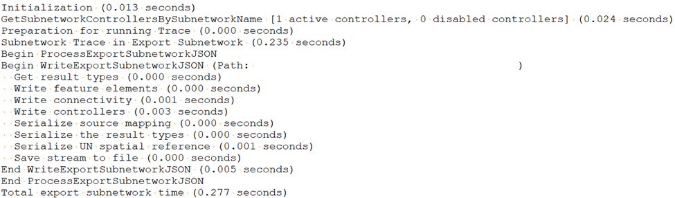

Stappen en tijden
Er zijn minder stappen om te analyseren in het export subnetwork logboek. In de meeste gevallen zal de trace tijdens export subnetwork het grootste deel van de kosten veroorzaken. Als u echter ziet dat er veel tijd wordt besteed aan de Process/Write JSON-stappen, duidt dit erop dat het bestand groot is en lang duurt om te serialiseren, downloaden en opslaan.
