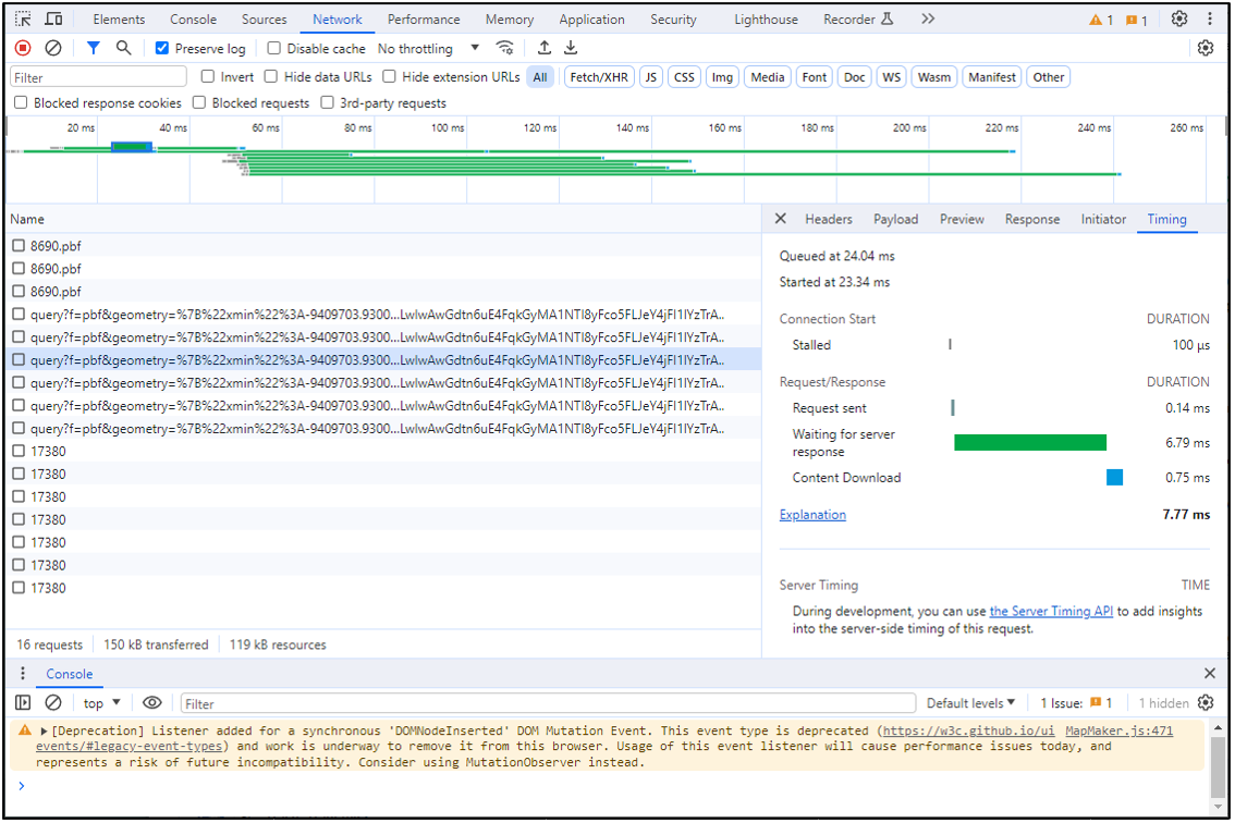

De gemakkelijkste manier om responstijden van REST-verzoeken vanuit een webapplicatie vast te leggen is met behulp van de "developer tools" functionaliteit van de browser. Alle grote browsers bieden enige weergave van verzoeken, reacties en tijden die worden verzonden en ontvangen. Deze duur kan een idee geven hoe snel een verzoek of bewerking (mogelijk meerdere verzoeken) werd uitgevoerd. Er kunnen dan beslissingen worden genomen of dit acceptabel is of verbeterd moet worden.

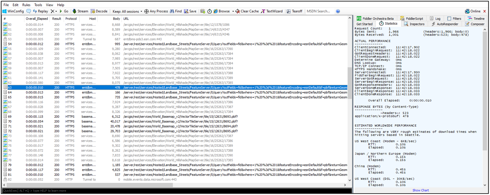

Hoewel ArcGIS Pro ook communiceert met ArcGIS Enterprise via REST, heeft het geen ingebouwde equivalent van developer tools. Voor het vastleggen van responstijden heb je een aparte HTTP-debugger nodig. Er zijn er veel beschikbaar; een populaire keuze is Fiddler.
Met Fiddler geïnstalleerd op dezelfde machine als ArcGIS Pro kan deze worden geconfigureerd om het verkeer te onderscheppen. Verzoekparameters, response-inhoud en tijden kunnen op vergelijkbare wijze worden vastgelegd en onderzocht.
