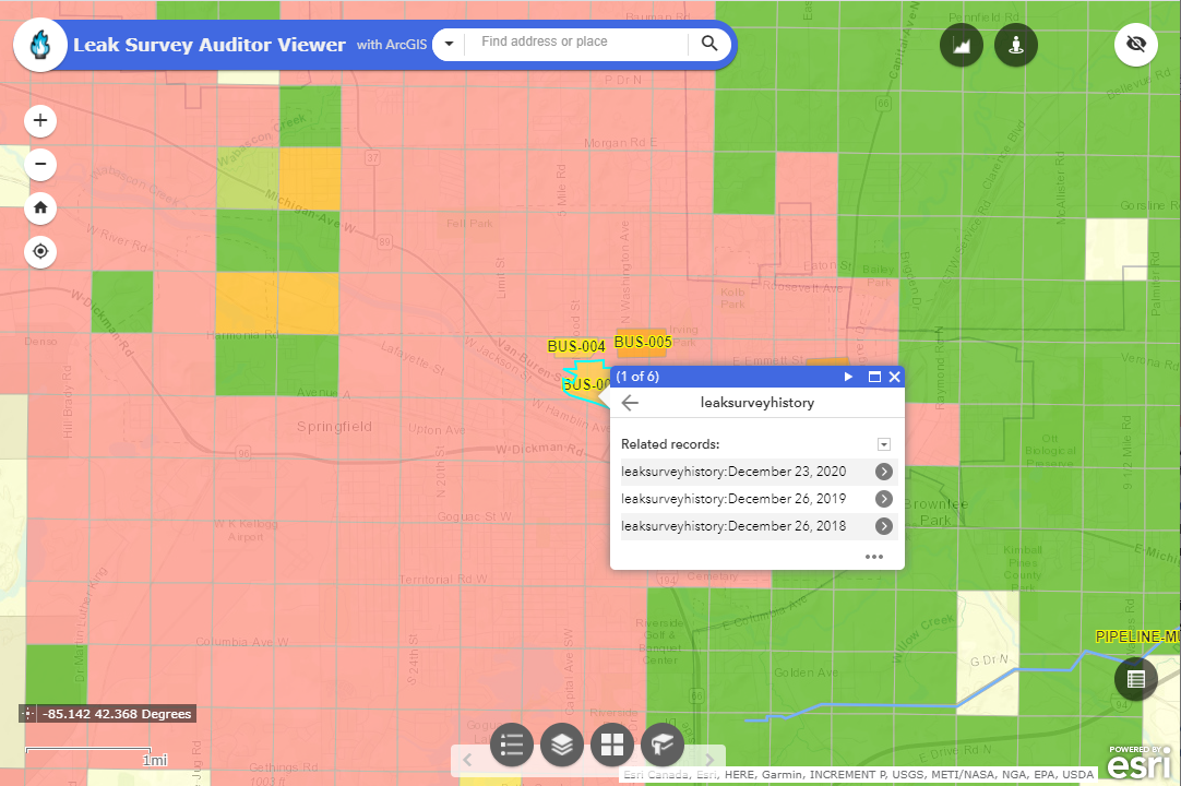

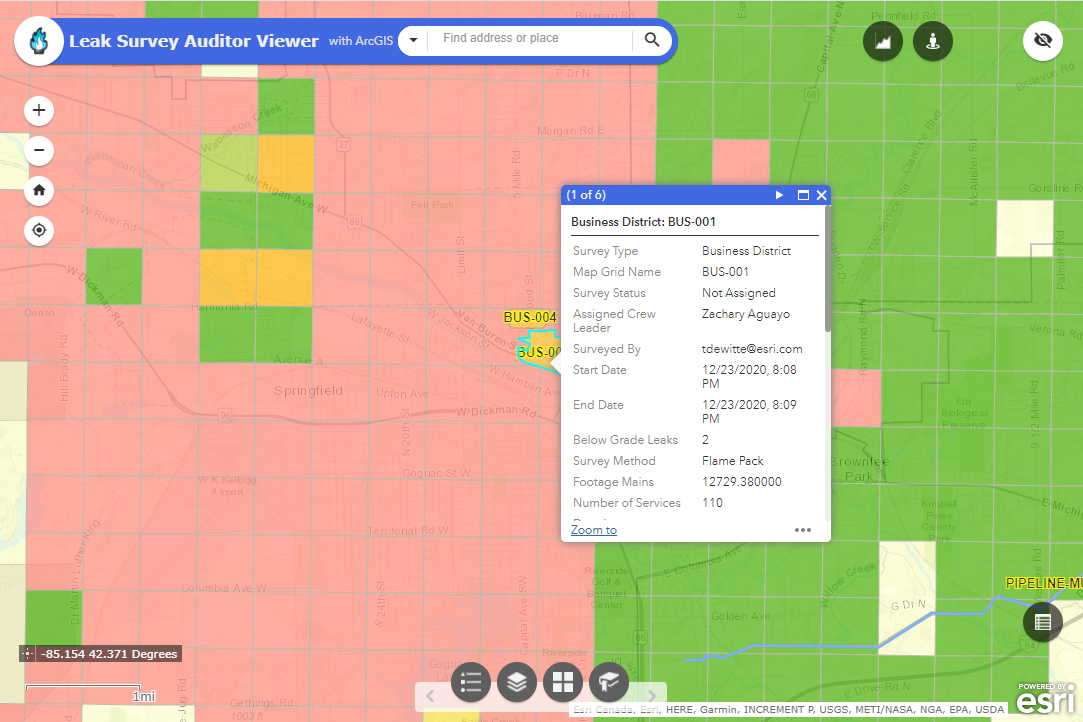

Om te voldoen aan de behoeften van gascompliance moeten zowel de huidige lekinspectie-informatie als de eerdere lekinspectie-inspectierecords gemakkelijk toegankelijk zijn. Dit wordt bereikt met een geconfigureerde webapplicatie waarmee een gebruiker eenvoudig op een individueel lekinspectiegebied kan klikken om de huidige status te zien.
Een tweede klik op de ingesloten link in het pop-upvenster opent de lijst met alle lekinspectiegeschiedenisrecords voor het opgegeven lekinspectiegebied.
Je hebt nu een lijst van elke voltooide lekinspectie-inspectie voor het lekinspectiegebied voor het specifieke regelgevende type lekinspectie. De lijst bevat de data waarop die inspecties zijn uitgevoerd, wat vaak alles is wat een gebruiker wil weten.

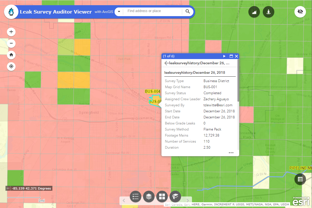

Om meer te weten te komen over een specifieke historische lekinspectie-inspectie, klik je eenvoudig op het gewenste record.
Met drie klikken kan een gebruiker het huidige lekinspectierecord zien, een lijst van alle eerder voltooide lekinspecties en de details van een specifiek historisch lekinspectierecord bekijken.

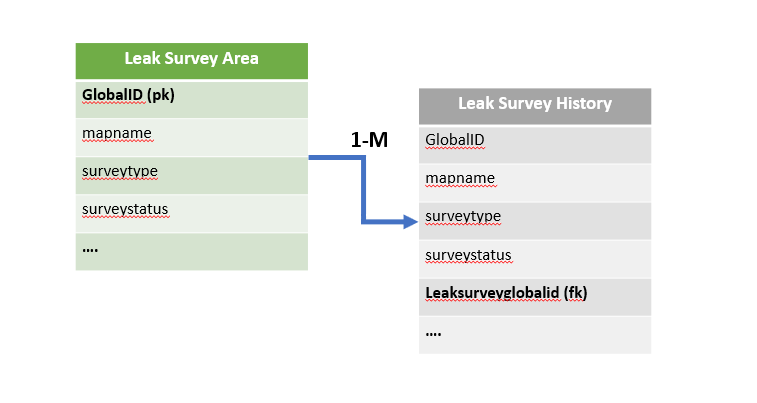

De organisatie van deze informatie is heel eenvoudig binnen de Geodatabase. Het huidige record wordt opgeslagen in een polygon featureclass. De historische records worden opgeslagen in een tabel die via een relationship class gerelateerd is aan de polygon featureclass.
De relationship class verbindt deze twee sets informatie met elkaar. Het GlobalID-veld in de Leak Survey Area featureclass is het primaire sleutelveld. Het leaksurveyglobalID-veld in de Leak Survey History-tabel is het vreemde sleutelveld.

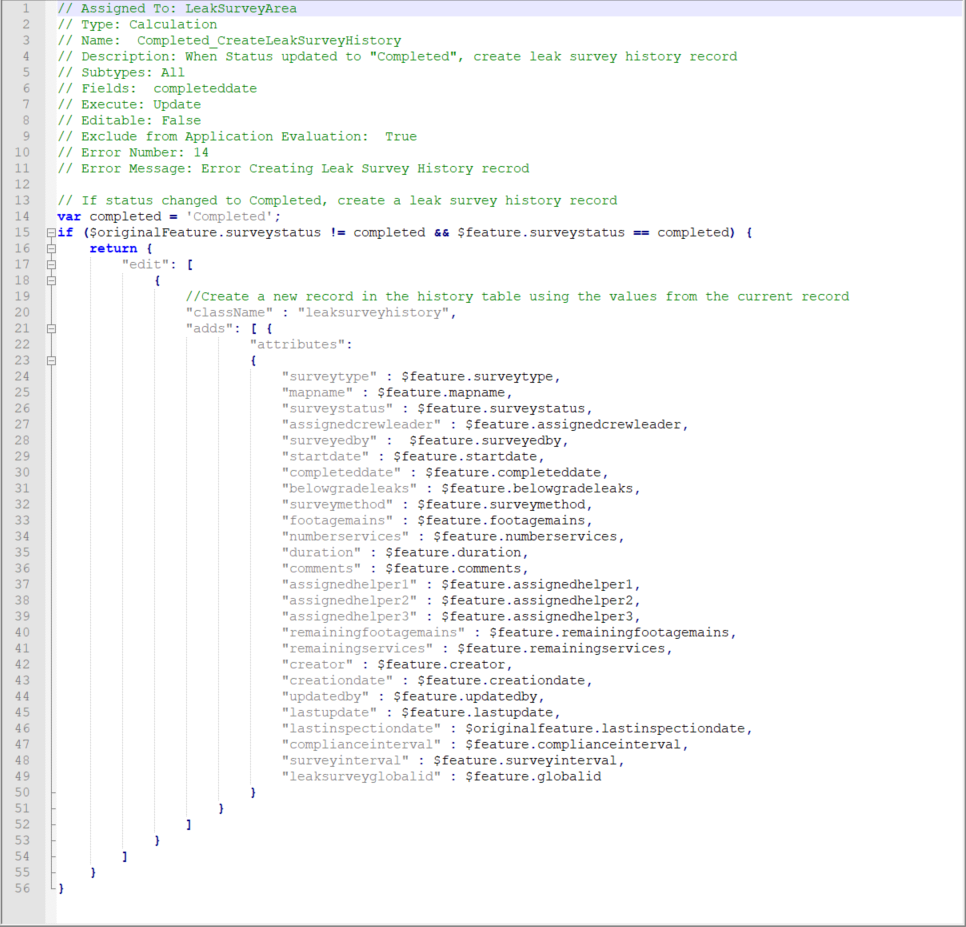

Het laatste onderdeel van het configureren van je ArcGIS-systeem om deze mogelijkheden te bieden, is het vereenvoudigen van het beheer van de informatie die zal stromen van de lekinspectie-featureclass naar de lekinspectietabel wanneer een inspectie wordt voltooid.
Het gewenste gedrag van het ArcGIS-systeem is dat er automatisch een lekinspectierecord in de polygon featureclass wordt geschreven naar de lekinspectiegeschiedenistabel wanneer een lekinspectie wordt voltooid. Het mechanisme binnen ArcGIS om dit gewenste bedrijfsregelgedrag te implementeren heet attribute rules.
Hier is een screenshot van het arcade-script dat voor deze attribute rule wordt gebruikt.
Met deze attribute rule op zijn plaats wordt de lekinspectiegeschiedenistabel automatisch bijgewerkt. Voor GIS-beheerders die verantwoordelijk zijn voor het onderhouden van deze informatie is dit significant. Het betekent dat de lekinspectiedata niet gearchiveerd of voorbereid hoeft te worden aan het einde van een inspectiecyclus. Het ArcGIS-systeem beheert deze anders handmatige taken automatisch.
