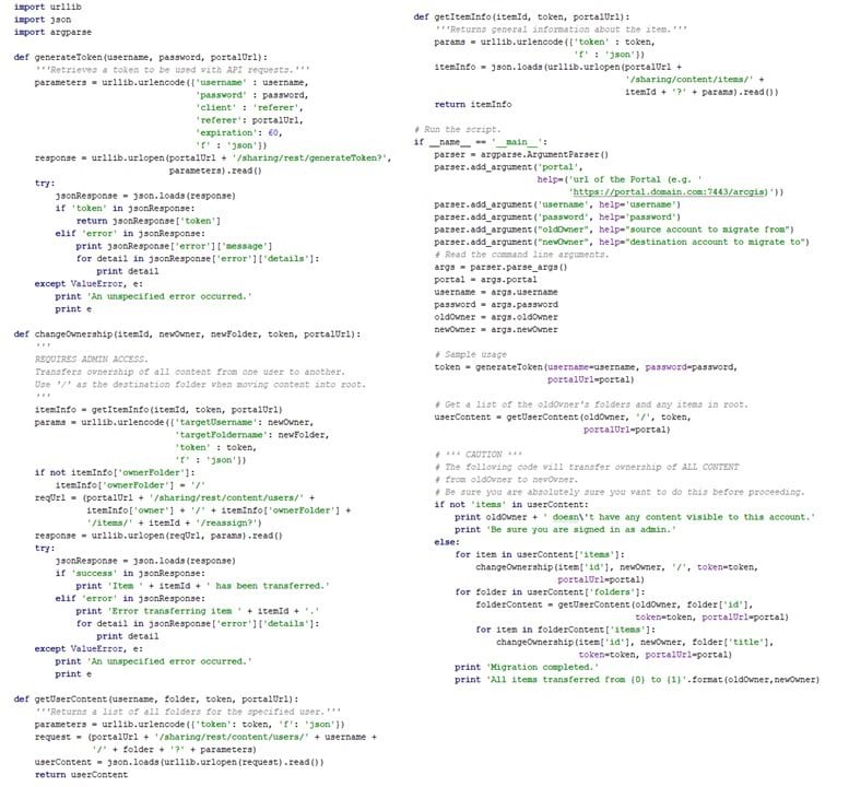

しかし、ArcGIS API for Python は、特にベスト プラクティスに従った時は、とても便利で直感的なものになります。また、あなたのスクリプトを非常にシンプルにすることが可能です。このサンプル コードは、ArcGIS API for Python を使わずに、コンテンツの所有者をあるユーザーから別のユーザーに移す (reassigining)処理です。この処理のためには、あなたが実行したい全てのことに対して、URL リクエストを行うとても長いスクリプトを作成しないといけません。
とても長いスクリプトです

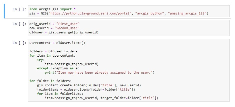

対象的に、同じワークフローを ArcGIS API for Python を用いて実行する場合、以下が必要なコードの全てです。
短く素晴らしいスクリプトになりました
ArcGIS API for Python が URL リクエストを生成してくれるため、使わなかった場合に比べて、よりシンプルなスクリプトを書いたり共有したりすることができます。上記の例では、ArcGIS API for Python を使うことで、同じタスクを実行するにあたり、 117 行のコードを 19 行に減らすことができました。あなたがArcGIS API for Python を使い始める前に、ArcGIS API for Python とは何かということと、いくつかのベスト プラクティスについてしっかりと把握しておくことは非常に良いことです。この二つのパートに別れたブログでは、各コンポーネントとArcGIS API for Python を使用するという概念、それらがどのように関連しているか、そしてベスト プラクティスについてブレイク ダウンしてご紹介します。

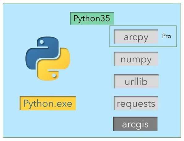

Python は、Esriやその他多くのソフトウェア プラットフォームが、処理ツールを作成する際に用いているオープンソースのプログラミング言語です。Python のインストールは、コアとなるコード(例えば python.exe と関連ファイル)に加えて、追加のツールや関数のパッケージが一緒にインストールされます。ユーザーはその他のパッケージを機能拡張のために追加することができます。
ArcGIS DesktopのPython インストール
例えば、ArcGIS Desktop とともにインストールされるPythonには、arcpy パッケージが付属します。arcpy には全てのArcGIS のジオプロセシング ツールが含まれています。その他の一般的なパッケージでは、数学的な関数を扱う NumPyや、URL の生成とリクエストの送信ができるurllib と requests が含まれています。NumPy は通常デフォルトで Python と一緒にインストールされますが、urllib と requests はユーザーがインストールする必要があります。
ArcGIS Desktop は Python と一緒にインストールされますが、全ての ArcGIS 製品が同じ Python をインストールするわけではありません。ArcMap と ArcGIS Pro の開発の間、いくつかの新しい Python のバージョンが発表されました。
そのため、ArcMap のインストールでは Python 2.7 と arcpy パッケージがインストールされます。
ArcMap と Python 2.7 のインストール
一方、ArcGIS Pro は Python 3.5 を用いて開発されました。ArcGIS Pro の arcpy パッケージには Python 3.5 のインストールが必要です。同様に、ArcGIS API for Python は Python 3.5 を使用しているクライアントにのみインストールすることができます(※ 訳注:厳密には Python 3.5 かそれ以上のバージョンがシステム要件となりますが、ここでは原文に従いました。要件の詳細はシステム要件のページ(英語)をご参照ください)。ArcGIS API for Python の Python パッケージは arcgis と呼ばれます。
ArcGIS Pro と Python 3.5 のインストール

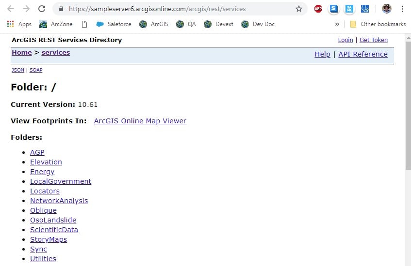

以下のリンク先は SampleServer6 というサーバーの REST サイト上のサービス ディレクトリ です。
https://sampleserver6.arcgisonline.com/arcgis/rest/services
SampleServer 6 の REST エンドポイント
もし私がこのサービス ディレクトリの Energy フォルダーを開いたら、Windows Explorerのように、「/Energy」が URL に追加されます(https://sampleserver6.arcgisonline.com/arcgis/rest/services/Energy)。ここから、私はGeology フィーチャ サービスを開くことができ、URL には「Geology/FeatureServer」が追加されるでしょう。

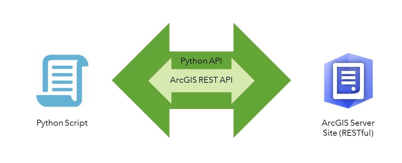

ArcGIS API for Python は、Python スクリプトと ArcGIS REST API のインターフェイスとして考えることができます。そして、ArcGIS REST API が ArcGIS API for Python と ArcGIS Server サイトとの間のインターフェイスとなります。
ArcGIS API for Python は Python スクリプトと ArcGIS REST API の間のインターフェイス

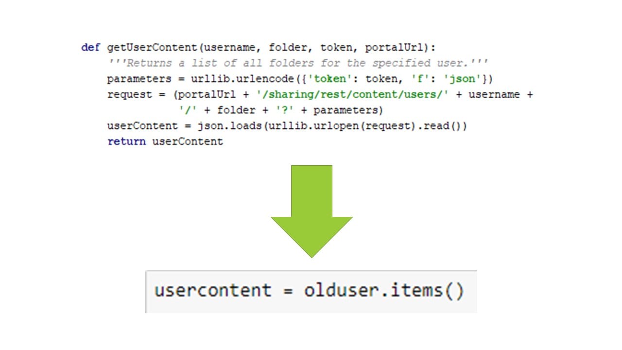

ArcGIS API for Python は ArcGIS REST API の URL 生成を Python ベースの関数でラップしているため、URLをスクリプト内にマニュアルで書く代わりに、関数を呼び出すことで、バックエンドで URL が生成されます。
同じオペレーションで ArcGIS API for Python を使わなかった場合 (上) と使った場合 (下)
