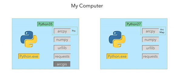

環境の管理について話を続けましょう。環境の管理とはどういう意味でしょうか?シンプルに言うと、「Python 環境」とは Python とパッケージを動かすために必要な全てのファイルを含んだコンピューター上のフォルダーです。
もし、あなたが ArcMap をインストールしたら、デフォルトでは Python 2.7の環境が C:\Python27\ArcGISXX フォルダーに作成されます。これが、あなたが ArcMap と ArcMap バージョンの arcpy で利用できる唯一の環境です。
一方、あなたが ArcGIS Pro を Miniconda と一緒にインストールした場合、arcgispro-py3 と呼ばれるデフォルトの Python 環境が、C:\Program Files\ArcGIS\Pro\bin\Python\envs フォルダーの中に作成されます。しかし、ArcMap とは異なり、あなたが必要なだけ別の環境を作成することが可能です。あなたは、ArcGIS Pro が使う環境を切り替えることもできます。これにより、あなたは異なるパッケージの組み合わせを使うことが可能になります。これは、コンフリクトを起こす相互依存パッケージに対応する際便利です (例えば、2 つの異なるパッケージが、共通する第 3 のパッケージの異なるバージョンを使っている場合など)。
これは、ArcMap と ArcGIS Pro の両方を利用している場合、特に便利です。あなたが 2 つのバージョンの Python をマニュアルでインストールしていなかったとしても、あなたは既に異なる 2 つの Python 環境を持っていることになります。
ArcMap と ArcGIS Pro をコンピューターにインストールした場合の Python

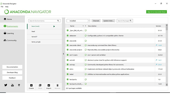

Anacoda
Anaconda では、インターフェイスにより環境の作成、クローン、インポート、切り替えができます。さらに、パッケージのインストール、アンインストール、そしてアップデートも可能です。
一つだけ留意することは、ArcGIS API for Python (arcgis パッケージ) をAnaconda でインストールする場合、Esri のチャネルを Anaconda に追加する必要があります。これにより、Conda が arcgis のインストールとパッケージのアップデートにアクセスできるようになります。

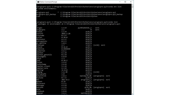

最後に、コマンド プロンプトで Conda にアクセスすることも可能です。
Conda を操作する最も簡単な方法は、ArcGIS Pro と共にインストールされる Python コマンド プロンプトを使うことです。Python コマンド プロンプトは通常のコマンド プロンプトと同じですが、すでにデフォルトの環境とディレクトリがセットアップされています。
Python 環境を Python コマンドプロンプトで管理する
上のスクリーンショットでは、環境のリストとパッケージのリストをリクエストしています。コマンド プロンプトの中では、Conda のコマンドによりAnaconda や ArcGIS Pro のユーザー インターフェイスと同じような管理を実行することができますが、これらのコマンドを知っている必要があります。

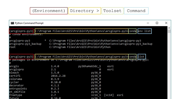

Python コマンド プロンプトについて、もう少し掘り下げましょう。コマンドは 4 つのパートに別れます。
- Environment:行の最初の () 内に記載され、exe があるフォルダーの場所を示しています。
- Directory:インプット ファイルが検索されたり、アプトプット ファイルが保存されたりするフォルダーの場所です。
- Toolset:コマンドを実行するためのパッケージ
- Command またはパッケージに実行させたいこと:コマンドはパラメーターを含みます
以下のスクリーンショットでは、デフォルトの ArcGIS Pro 環境をディレクトリとしても使用していることがわかります。これは必ずしもそうしなければいけないわけではなく、ディレクトリを変更してファイルを別の場所に保存することが可能です。
コマンド プロンプトのコンポーネント

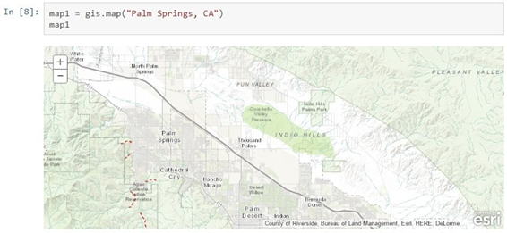

いくつかお勧めとして挙げたものの、ArcGIS API for Python と一緒に使う IDE としては Jupyter Notebook が推奨されます。Jupyter Notebook は Python のコードを対話的に実行し、マップ、チャート、テーブルといったアウトプットを可視化できます。また簡単にスクリプトを共有することもできます。あなたが ArcGIS Pro または Anaconda をインストールした時、Jupyter Notebook も同様にインストールされるでしょう。
Jupyter Notebook に埋め込まれたマップ
