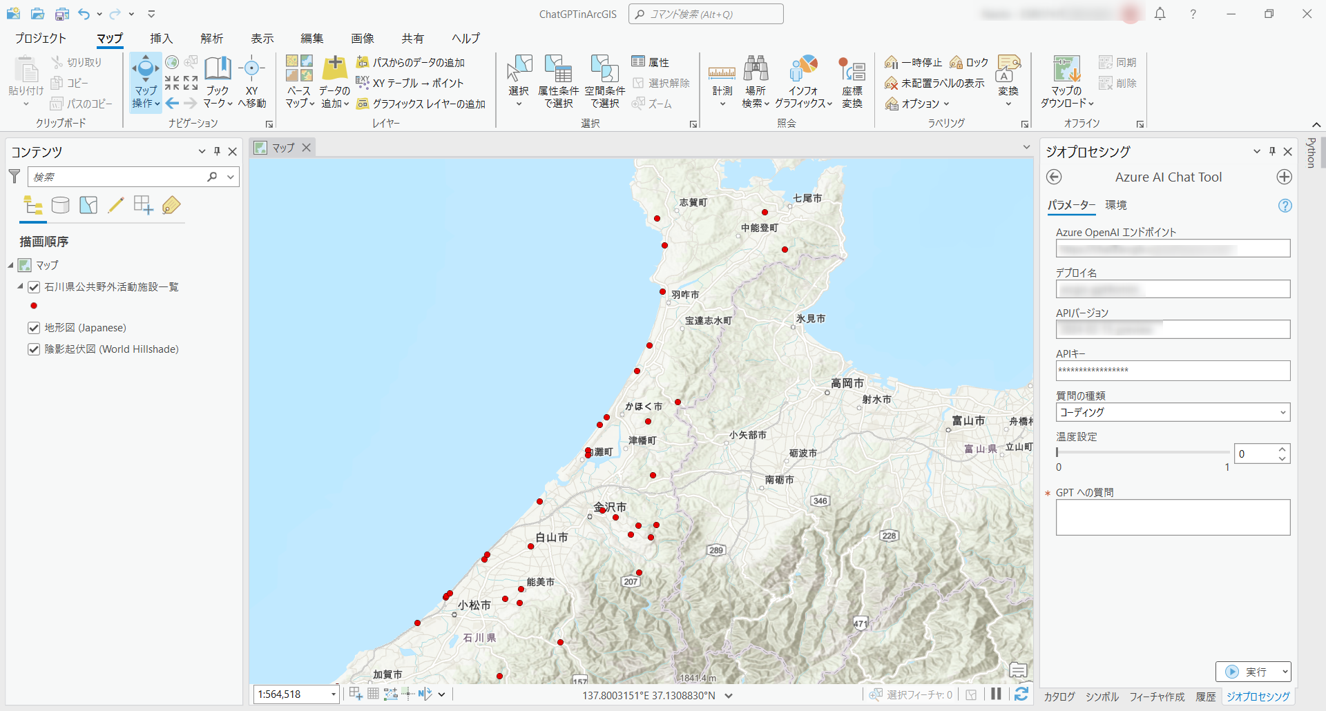

コーディングに関する質問

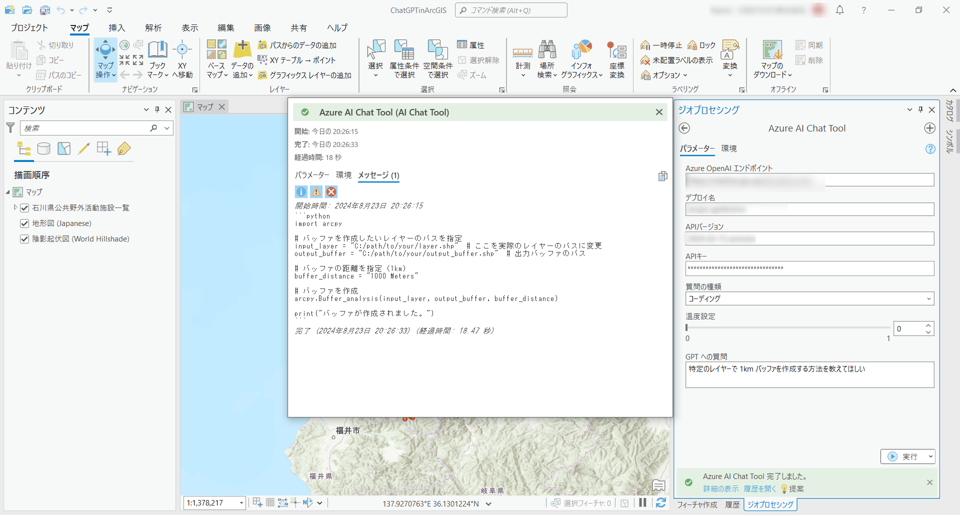

各パラメーターに適切な値を入力し、質問を入力したら早速実行してみましょう。
実際に出力された Python スクリプトは下記のとおりです。

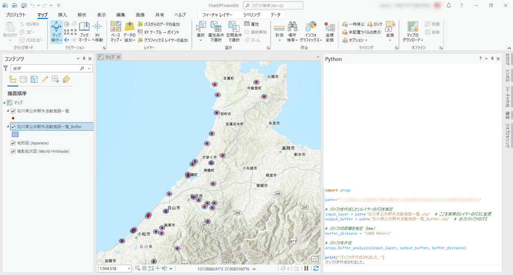

print("バッファが作成されました。")

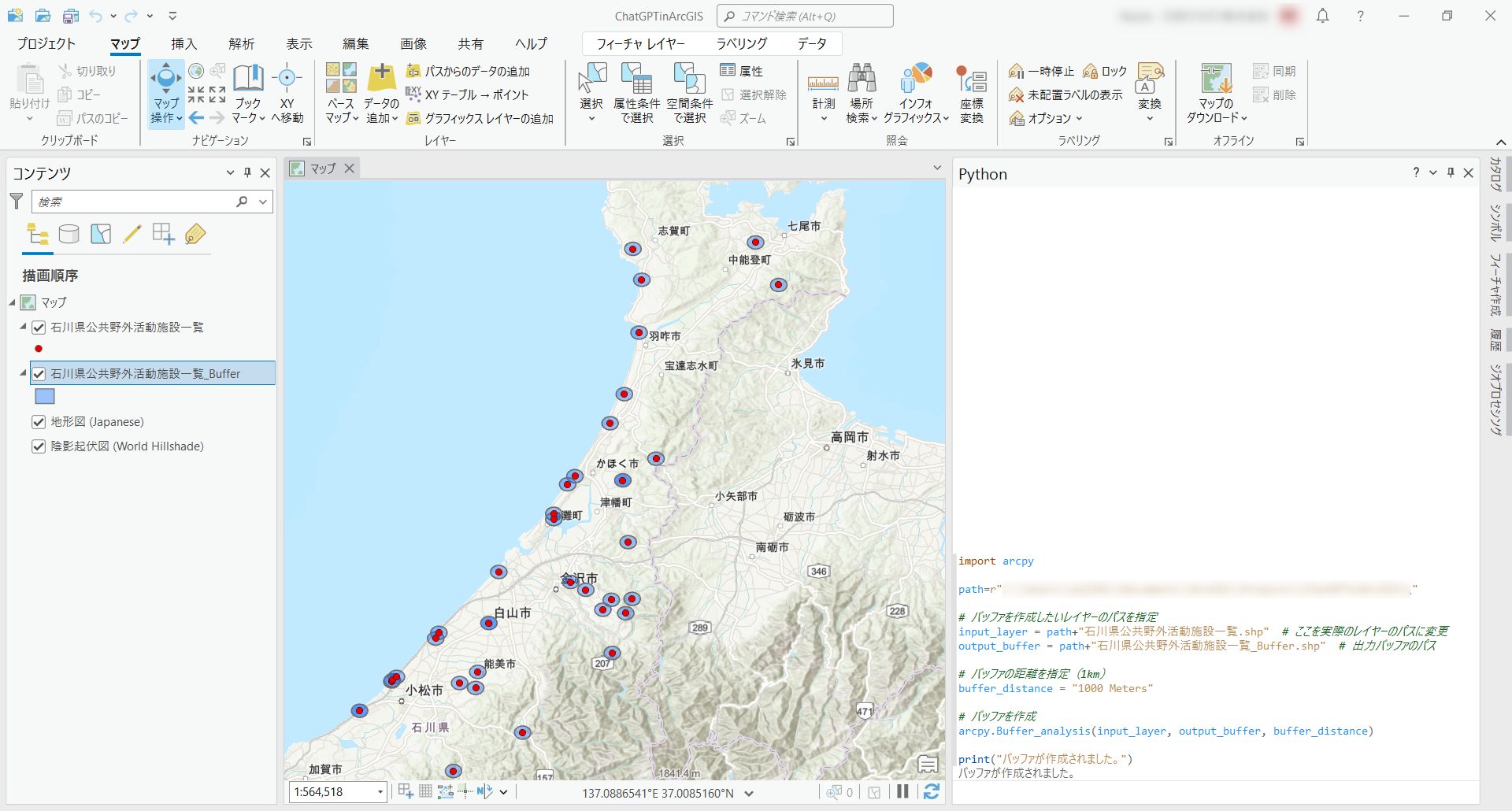

特に指定はしていなかったので shp 形式での入力と出力を前提としているようです。 この辺りは、プロンプトでファイル名やパスを指定するなどして調整してみてもいいかもしれません。実際にこれらのスクリプトのパスを変更して実行してみましょう。
エラーなく実行できました。どうやらコードに間違いはなかったようです。 次に「ArcGIS Pro の操作」で試してみましょう。

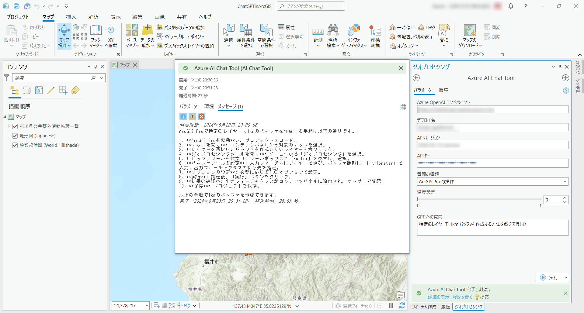

コーディングに関する質問と同様の手順で質問分類の項目を「ArcGIS Pro の操作」として、実行します。結果はコーディングに関する質問と同様にメッセージ ボックスに出力されます。
実際に出力された説明は下記のとおりです。
1. **ArcGIS Proを起動**し、プロジェクトをロード。
2. **マップを開く**: コンテンツパネルから対象のマップを選択。
3. **レイヤーを選択**: バッファを作成したいレイヤーを右クリック。
4. **ジオプロセシングツールを開く**: メニューから「ジオプロセシング」を選択。
5. **バッファツールを検索**: ツールボックスで「Buffer」を検索し、選択。
6. **バッファツールの設定**: 入力フィーチャにレイヤーを選び、バッファ距離に「1 Kilometer」を入力。出力フィーチャクラスの保存先を指定。
7. **オプションの設定**: 必要に応じて他のオプションを設定。
8. **実行**: 設定後、「実行」ボタンをクリック。
9. **結果の確認**: 出力フィーチャクラスがコンテンツパネルに追加され、マップ上で確認。
10. **保存**: プロジェクトを保存。

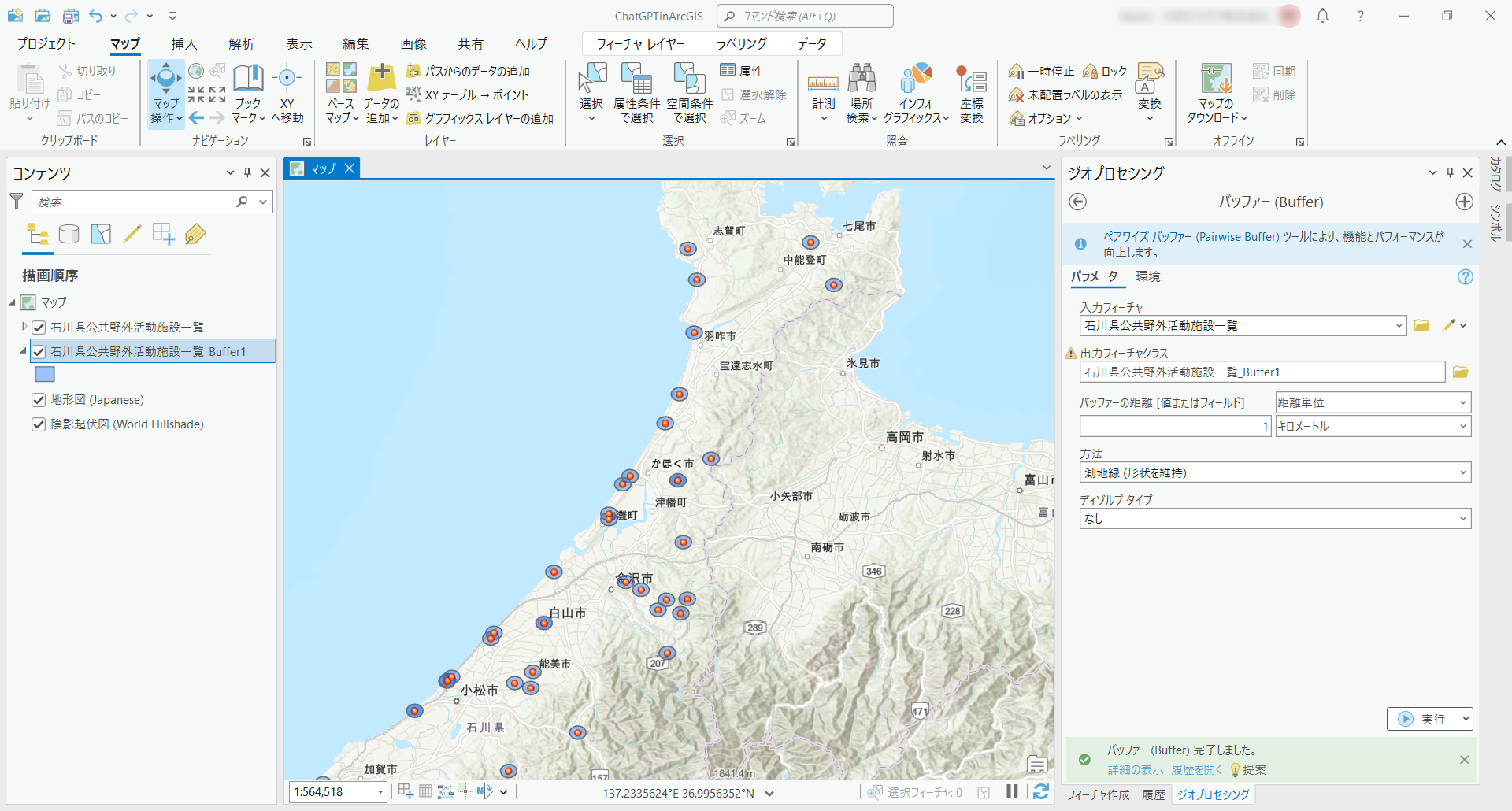

いくらか説明が雑になっている箇所がありますが、上記の手順通り実行すると下図のような形でバッファが作成できました。
このようにして ArcGIS Pro の操作を行う上でのサポート ツールとして使うこともできそうです。
