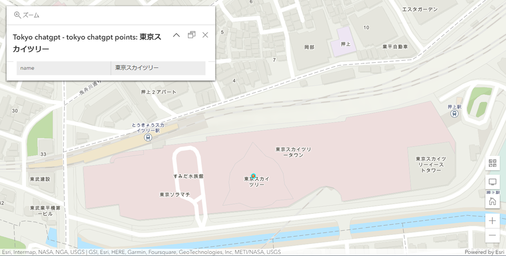

ChatGPT でお勧めの観光地を教えてもらいます。例えば ChatGPT で、「東京都の観光地を教えてください。また、GeoJSON 形式で出力してください。」と聞くと図のような回答と GeoJSON 形式で値を返してもらえます。
2023-04-18_14h39_32.pngChatGPT で東京の観光地をおすすめ

一部、東京都内ではない施設も混ざっていますが、概ねあっていそうです。 実際にマップ上で確認してみると図のように観光地と提示された座標は間違っていなそうです。
 ChatGPT で作成した東京都の GeoJSON を地図にプロット

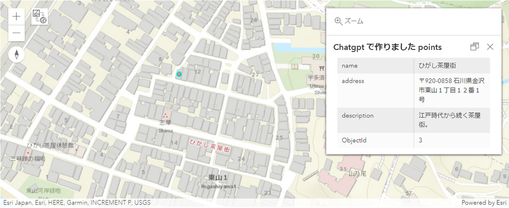

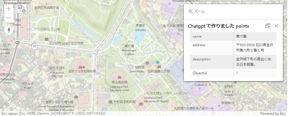

2023-04-17_19h26_24.pngChatGPT で作成した GeoJSON を地図にプロット(兼六園)
ChatGPT で作成した GeoJSON を地図にプロット(ひがし茶屋街)
どうやら出力された緯度経度が異なっているようです。21世紀美術館の位置にポイントがない他、兼六園は園外にポイントがあります。また、ひがし茶屋街は全く関係のないところに表示されています。

上記のコードでジオコーディングした結果が下図の通りです。21世紀美術館はもちろん、兼六園も園内にポイントをあてることができました。
2023-04-18_15h46_22.pngChatGPT で作成した GeoJSON を修正し地図にプロット
また、ひがし茶屋街についても同様にひがし茶屋街の通りにポイントをあてられました。
2023-04-18_15h53_02.pngひがし茶屋街もポイントを修正
