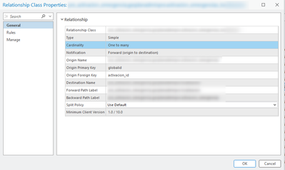

Hola!.
En mi organización nos hemos encontrado este error al editar en ExB con la versión 11.5 de ArcGIS Enterprise.
Lo hemos conseguido solventar cambiando la Notificación:
Con este cambio nos ha dejado añadir registros relacionados desde ExB
Espero que les sea de ayuda.
