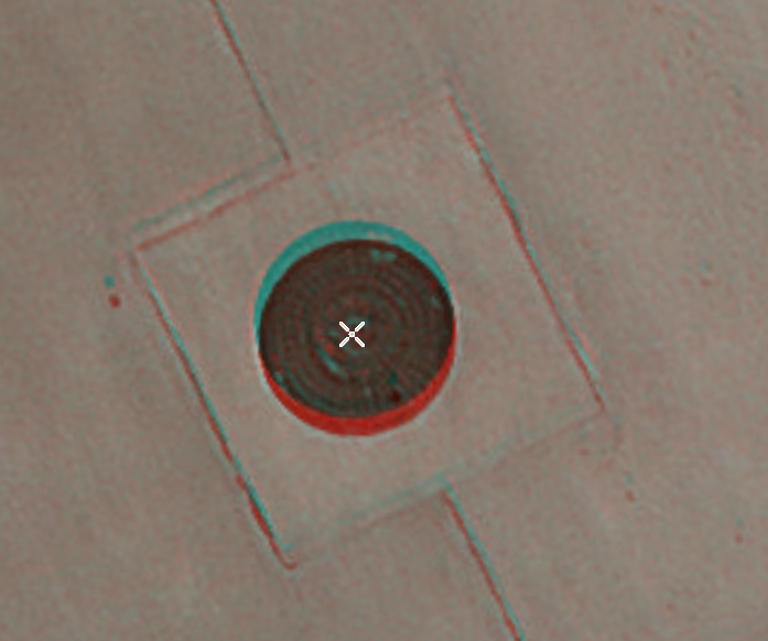

Hola, tengo un problema al trabajar con imágenes estereoscópicas en ArcGIS Pro al importar un archivo de ajuste de bloques generado en Match-AT de Inpho Trimble v12.
Flujo de trabajo que sigo
Todo parece correcto sin embargo al visualizarlo en el mapa estéreo aparece paralaje:
Tengo entendido que el archivo .PRJ de Match-AT ya contiene toda al información embedida dentro del mismo, es decir, orientaciones, triangulación y parámetros de calibración de cámara.

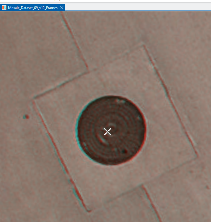

Lo que sí me funcionó
Si en lugar de Match-AT uso el tipo Frame Camera generando los archivos con la herramienta Build Frames and Cameras Table, solo así desaparece el paralaje:
