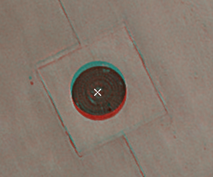

Todo parece correcto sin embargo al visualizarlo en el mapa estéreo aparece paralaje:
Tengo entendido que el archivo .PRJ de Match-AT ya contiene toda al información embedida dentro del mismo, es decir, orientaciones, triangulación y parámetros de calibración de cámara.

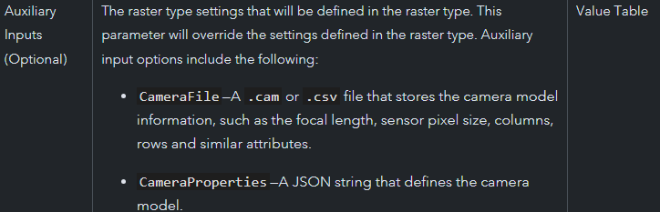

En la opción de agregar ráster para Match-AT existe un campo opcional para archivo de cámara. Según la documentación de Esri, acepta algo como:
Con base en lo anterior, generé archivos de cámara en esos formatos, pero ArcGIS Pro no los reconoce en el explorador de archivos, incluso al activar “ver todos los archivos” para forzar la selección, al ejecutar el proceso aparece:

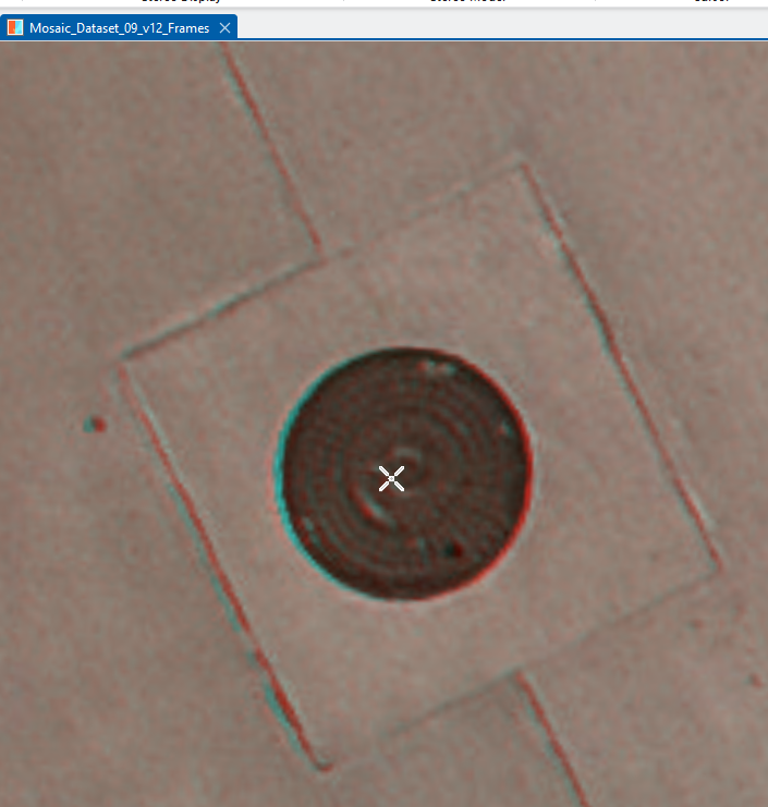

Si en lugar de Match-AT uso el tipo Frame Camera generando los archivos con la herramienta Build Frames and Cameras Table, solo así desaparece el paralaje:
