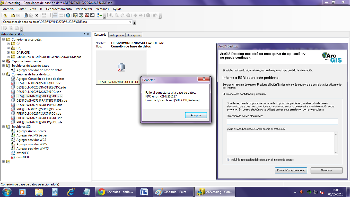

Hola, a ver si pueden ayudarme, he migrado Oracle 10G a 11G, la version de ARCGIS es 10.1 SP1, el ARCSDE levanta y se queda esperando conexiones, si ejecuto varios comandos sdemon funcionan, pero si ejecuto sdetable -o list_grantees.... por ejemplo o  si trato de conectarme desde ARCGIS DESKTOP 10.1 SP1 ESTANDAR, asi sea por DIRECTCONECT como por ARCSDE, directamente crashs total y genera un archivo dump.Error en el desktop.png
El servidor no loguea absolutamente nada. Hay comunicacion de RED, el servidor llega a detectar que le piden conectarse cuando la conexion es por SDE y hay acceso a la BD x TOAD O SQL PLUS, permisos hasta donde vimos ok.
TRACE de ejecución del usuario SDE no se ve la palabra ERR
Alguna idea para sacar información de que ocurre?
