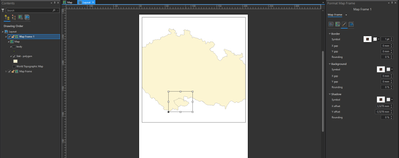

Dobrý den,
Narazil jsem na problém s transparentností MapFrame.
Map properities i Map frame má nastaven pozadí jako "no color"
Avšak v layoutu vidím pořád bílé pozadí, při exportu však vše funguje. Je to trochu matoucí.
Dle tohoto threadu nejsem jediný, kdo s tím bojuje.
Zkouším tedy štěstí u CZ Gisařů 🙂

Dobrý den @VojtěchBlažek,
zjistil jsem, že toto chování způsobuje nastavení Layer Blend na vrstvě „Terrain: Elevation Tinted Hillshade“. Po vypnutí vše funguje, jak má.

Dobrý den,
Váš problém jsem prověřoval ve verzi 2.9.2 a nedaří se mi chování reprodukovat. Mohl byste prosím upřesnit, jakou verzi ArcGIS Pro používáte?

VojtěchBlažek
Dobrý den @DavidCernicky ,
opět jsem na to narazil - v příloze posílám geopackage, kde je mapa i layout.
Děkuji za radu 🙂
VojtěchBlažek
Supr! To mě nenapadlo 🙂
Díky moc
