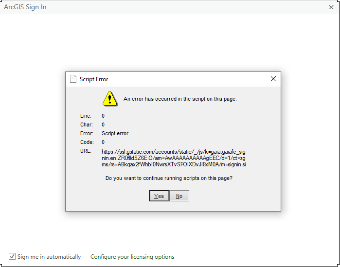

ArcGIS Pro Sign In: Script Error con cuentas de Google

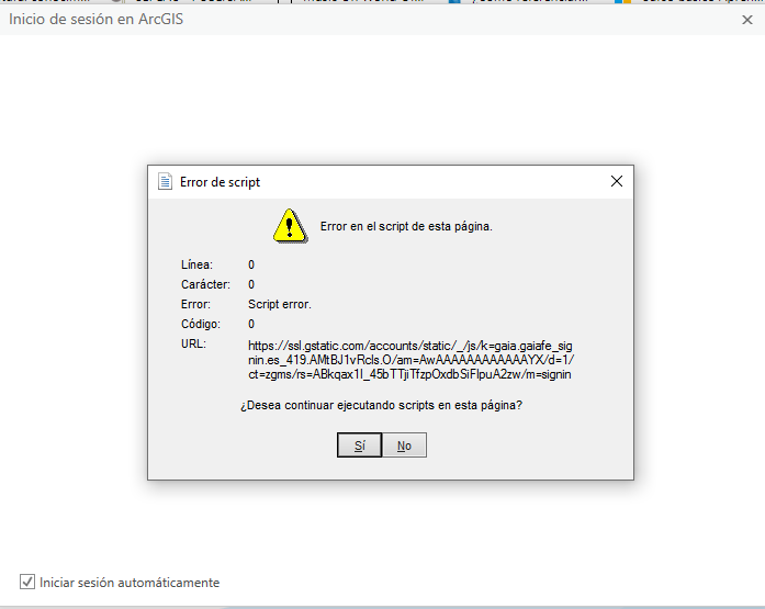

Al iniciar en ArcGIS Pro con cuentas de Google, se puede presentar el error "Script Error".
Solución 1:

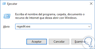

  1. Haga clic en Inicio de Windows> Busque el programar Ejecutar (Run).
  2. Ingrese regedit en la ventana y haga clic en Aceptar. Cómo deshabilitar línea de comandos CMD en Windows 10, 8, 7 - Solvetic
  3. Busque la siguiente clave de registro:
HKEY_CURRENT_USER\Software\Microsoft\Internet Explorer\Main\FeatureControl\FEATURE_BROWSER_EMULATION
  1. Agregue un nuevo valor DWORD (32 bits) para ArcGISPro.exe.
  2. Haga clic con el botón derecho en FEATURE_BROWSER_EMULATION y haga clic en Nuevo> Valor DWORD (32 bits).
  3. Nombre la clave ArcGISPro.exe.
  4. Haga clic derecho en la clave y haga clic en Modificar.
  5. Modifique los datos clave del valor a 2af9 y haga clic en Aceptar.
https://support.esri.com/en/Technical-Article/000022667

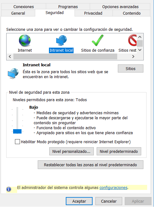

Solución 2:

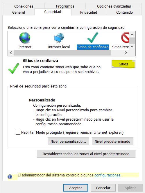

  1. Configuración de Internet Explorer

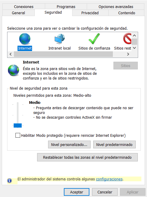

En Internet Explorer>Opciones de Internet>Seguridad: Cambiar el nivel de seguridad en "Internet e Intranet Local" a "Medio"
En Internet Explorer>Opciones de Internet>Seguridad: Cambiar el nivel de seguridad en "Intranet Local" a "Bajo"

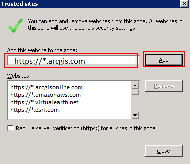

En Internet Explorer>Opciones de Internet>Sitios de Confianza>Sitios: Agregar los siguientes dominios
  • https://*.arcgis.com
  • http://*.arcgis.com
  • *.arcgisonline.com
  • *.amazonaws.com
  • *.virtualearth.net (for Bing maps)
  • *.esri.com
IMPORTANTE: Desactivar el check "Require server verification (https;)

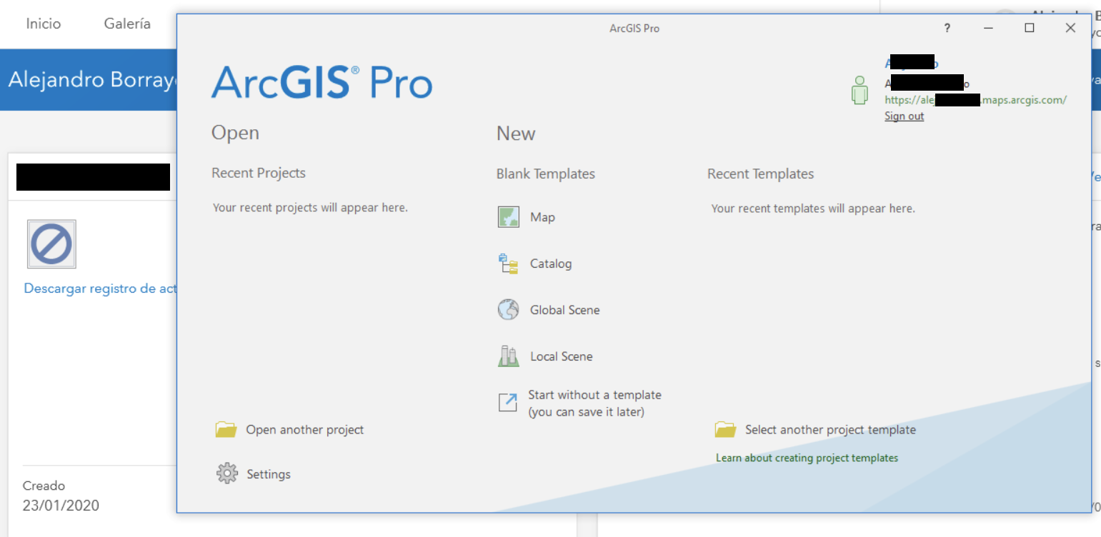

*Una vez finalizado se debe de cerrar el Internet Explorer y volver a ejecutar el programa para realizar el paso 2.
3-En Internet Explorer navegar a la URL: https://www.arcgis.com e ingresar al sitio con las credenciales de Google. Si no existen problemas para ingresar, ir a ArcGIS Pro e ingresar al programa.
