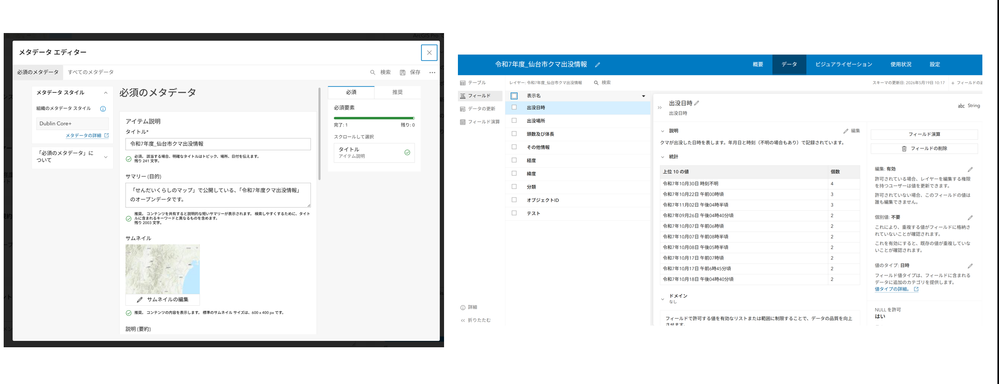

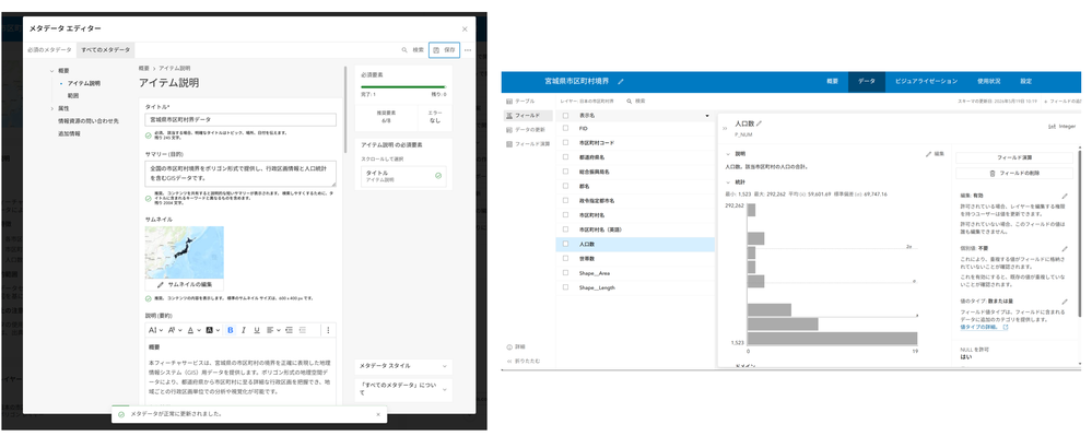

メタデータの編集方法に関しては、ArcGIS ブログの「  AI 時代の GIS データ設計: メタデータが “答え” を決める」をご参考ください。 今回使用する「令和 7 年度仙台市熊出没情報」と「宮城県市区町村界」に アイテム情報、フィールド情報のメタデータをそれぞれ設定すると下図のようになります。
令和 7 年度仙台市クマ出没情報のメタデータ設定例令和 7 年度仙台市クマ出没情報のメタデータ設定例
宮城県市区町村界データのメタデータ設定例宮城県市区町村界データのメタデータ設定例

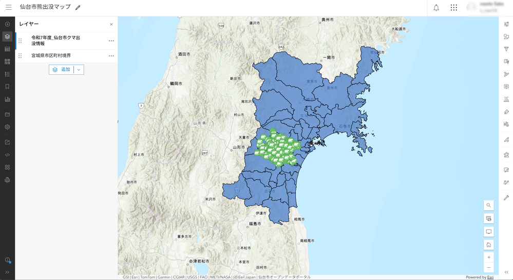

上記で設定したフィーチャ サービスをレイヤーとして追加した Web マップを作成します。 Map Viewer で作成した Web マップが下図です。
Web マップの作成Web マップの作成

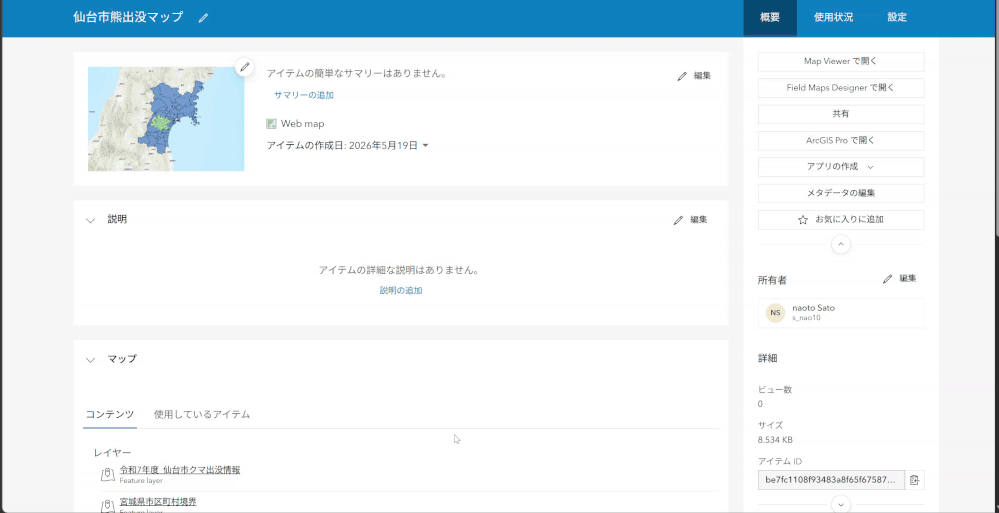

実際に設定する手順としては、Web マップ のアイテム ページを開き、設定タブから「AI ベクトル埋め込みの管理」の欄までスクロールします。 「埋め込みの生成」をクリックすると埋め込みが生成され、AI エージェントでこの Web マップを利用できるようになります。
Web マップのベクトル埋め込みの実行Web マップのベクトル埋め込みの実行

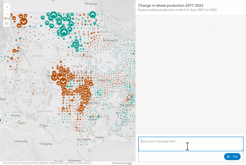

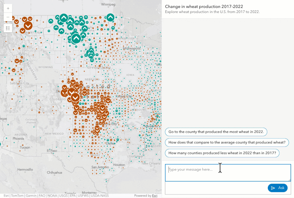

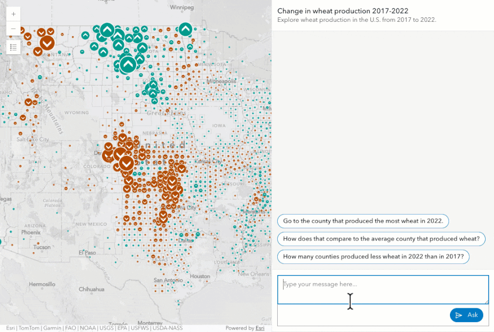

AI コンポーネントによるエージェント型マッピング アプリケーションの中核となるのが、arcgis-assistant コンポーネントです。このコンポーネントは、Web マップを操作するためのチャット インターフェースを提供します。ただし、単体では動作せず、1 つ以上のエージェントを登録して初めて、Web マップを操作できます。このコンポーネントの主な役割は 2  つあります。1 つ目は、LLM で自然言語入力を処理し、プレーン テキストの応答を生成することです。2 つ目は、ほかのエージェントを介して、Web マップと連携するツールやアクションを実行し、その結果に基づいて応答を生成することです。そのため、arcgis-assistant を利用するには、実行対象となるエージェントの登録が必要です。

AI が Web マップの情報を元に動くかどうか実際に試してみましょう。レイヤーとして利用しているフィーチャ サービスの属性情報も指定して、下記のプロンプトを入力してみます。
10 月の青葉区における熊の目撃情報を教えてください
実行した結果は、以下の動画の通りです。
入力したプロンプトに従って、Web マップにフィルターが適用され、青葉区にズームされました。
