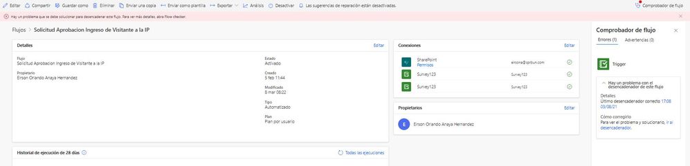

3. El error aparece al inciar el flujo en Power Automateerror 2.JPGerror 1.JPG

Sr Ismael buenas tardes, realice el procedimiento que me indico y sigue presentando el mismo error, lo que hice fue desinstalar la versión de mi móvil de 3.12.274 a la versión 3.11.164 y así  si me funciona.
lo otro que pienso realizar es actualizar el Survey 123 connect de la 3.11.123 que tengo a una mas actual a ver si asi me funciona.
ya que las otras encuentas que tengo ya publicadas y se trabajan con la ultima versión movil de survey123 3.12.274 funcionan sin problemas.
Quedo atento a sus orientaciones.  Gracias

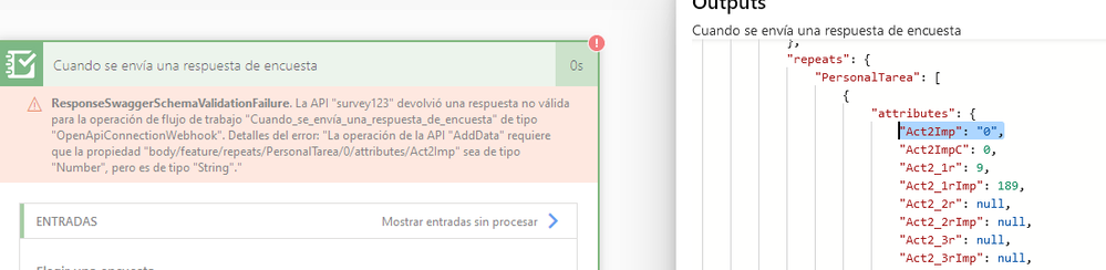

Hi, @IsmaelChivite , nosotros hemos tenido el mismo problema a raiz de la entrada de la versión, 3.12, pero en nuestro caso es al contrario:
ResponseSwaggerSchemaValidationFailure. La API "survey123" devolvió una respuesta no válida para la operación de flujo de trabajo "Cuando_se_envía_una_respuesta_de_encuesta" de tipo "OpenApiConnectionWebhook". Detalles del error: "La operación de la API "AddData" requiere que la propiedad "body/feature/repeats/PersonalTarea/0/attributes/Act2Imp" sea de tipo "Number", pero es de tipo "String"."
Te adjunto una captura del error y del json donde se ve que a un campo numerico le ha incluido unas comillas dobles (string).
