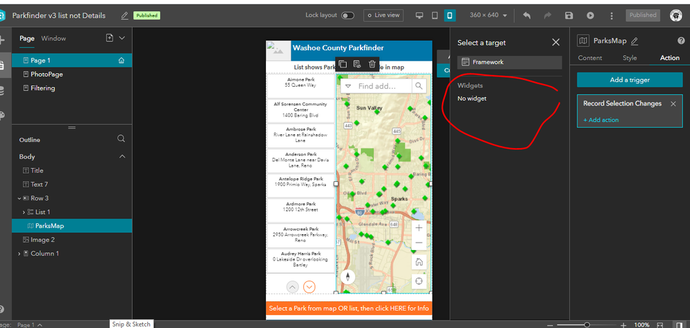

I don't seem to have the option to do this:  "In your Map widget, you must add a “Select Data Records” trigger to your List widget."  See screen shot.AddingTriggerProblem.PNG
Thanks
MatthiasDufour
You can click on "Framework" and You have two options :
  • Filter Data Records
  • Select Data Records
 Then, you indicate the layer of your map for the first choice and the layer of your list for the second choice.
 Then, in the List Widget, you define your trigger "Zoom to".

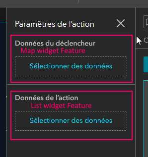

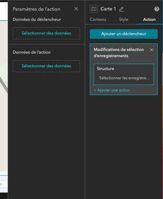

Suivant vos explications, j'ai été dans les "actions" de ma "carte" pour "ajouter un déclencheur". Ensuite j'ai choisi "modifications de sélection d'enregistrements" puis cliqué sur "Structure" et enfin sur "sélectionner les enregistrements".
À ce moment-là, je dois choisir dans les paramètres de l'action les "données sur déclencheurs" et les "données de l'action". Cependant, dans aucun des deux je ne peux choisir ma liste qui doit être la source.
Est-ce que j'ai raté quelque chose ?
Merci d'avance pour votre aide.

Following your explanations, I was in the "actions" of my "map" to "add a trigger". Then I chose "record selection modifications" then clicked on "Structure" and finally on "select records".
At this point, I have to choose in the parameters of the action the "data on triggers" and the "data of the action". However, in neither of the two can I choose which list should be the source.
Did I miss something?
Thank you in advance for your help.

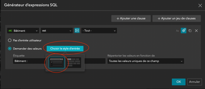

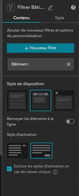

Par ailleurs, ci-dessous les images des options pour réaliser une liste déroulante avec le widget FILTRE :

In addition, you can see up with pictures the options for creating a drop-down list with the FILTER widget.
