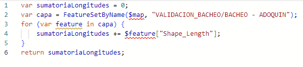

Necesito generar la sumatoria de las longitudes de una capa pero con algoritmo Arcade. soy sumamente nuevo en este tema y no sé realmente como funciona. Y a la hora de realizar el algoritmo con los parámetros me genera una serie de errores que no sé como solucionar o que se refieren.
var sumatoriaLongitudes = 0;
var capa = FeatureSetByName($map, "VALIDACION_BACHEO/BACHEO - ADOQUIN");
for (var feature in capa) {
    sumatoriaLongitudes += $feature["Shape_Length"];
return sumatoriaLongitudes;
Muchas gracias de antemano.

Ey @JorgeRecinos!
Tengo un par de preguntas para ti para poder ayudarte:
1. Si entendí correctamente, está intentando sumar las longitudes totales de todos los registros dentro de su capa. Entonces, por ejemplo, si tiene tres registros y sus longitudes son 1, 2 y 2, desea una respuesta de 5. ¿Es correcto?
2. Si su respuesta a la pregunta número 1 es "Sí", ¿planea que este número se muestre en un Indicador en el Dashboard? Lo pregunto porque los Indicators pueden realizar esta suma automáticamente. Si esto no es lo que está tratando de hacer, comparta más sobre cuáles son sus objetivos.
Lo siento si la traducción no es buena. ¡No hablo español, pero sí quiero ayudar!
