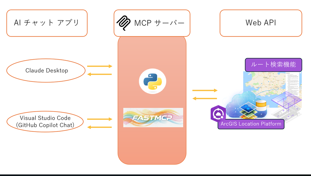

本記事では、MCP サーバーを簡単に構築できる FastMCP を使って ArcGIS のルート検索機能を大規模言語モデル (以下 LLM) を用いた AI チャット アプリで利用できるように下図のように作成してみたいと思います。
AI チャット アプリとルート検索機能をつなぐ MCP サーバー の構成例AI チャット アプリとルート検索機能をつなぐ MCP サーバー の構成例

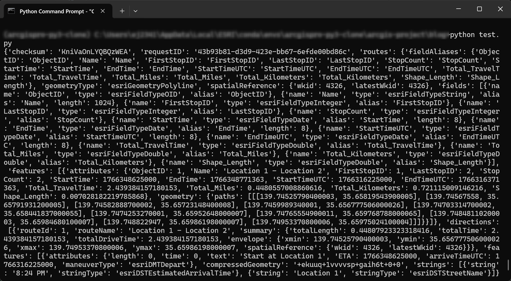

上記のスクリプトで、2点間のルート検索を行うことができます。
スタート地点を東京タワー、ゴール地点を芝公園の緯度経度を入力しているので実行してみるとルートの詳細を JSON 形式で返してくれています。
Python スクリプトを実行した結果Python スクリプトを実行した結果

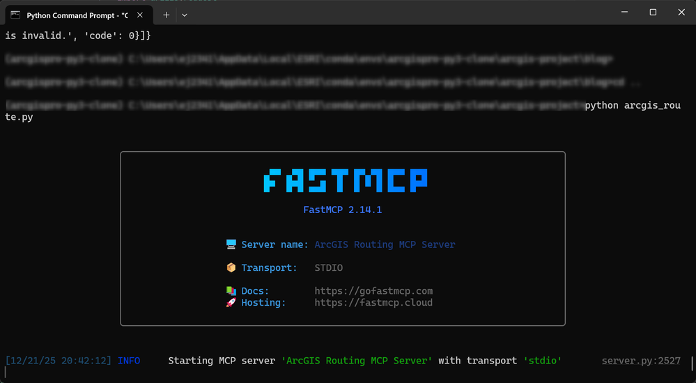

このスクリプトを実行して問題なければ下図のようにローカルで MCP サーバーが立ち上がるようになります。
MCP サーバーの起動MCP サーバーの起動

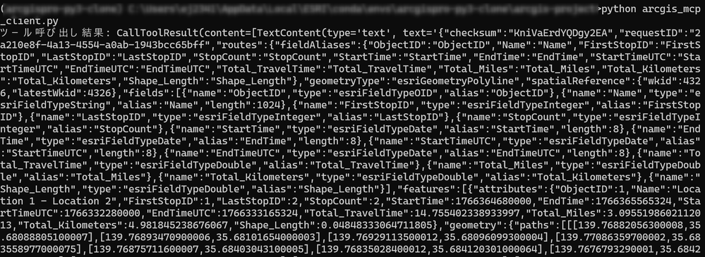

ここでは、クライアントから MCP サーバーを起動しているため、スクリプトを実行するとルート検索の結果が表示されるようになっています。
実際に実行してみた結果は下図の通りです。
MCPクライアントを実行MCPクライアントを実行

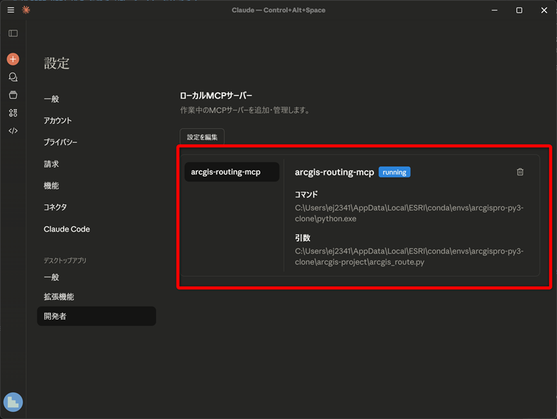

Claude Desktop 側の設定

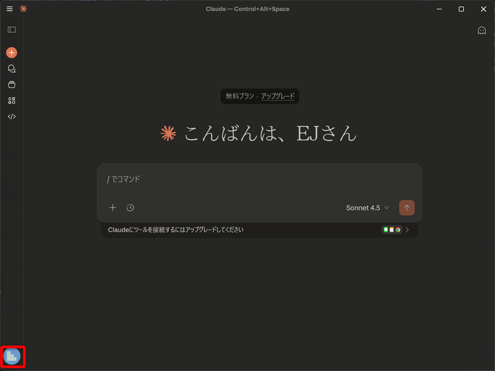

Claude Desktop へサイン インし、アプリ画面の左下のアイコンをクリックすると設定項目があるのでそちらをクリックします。
設定画面へのクリック設定画面へのクリック

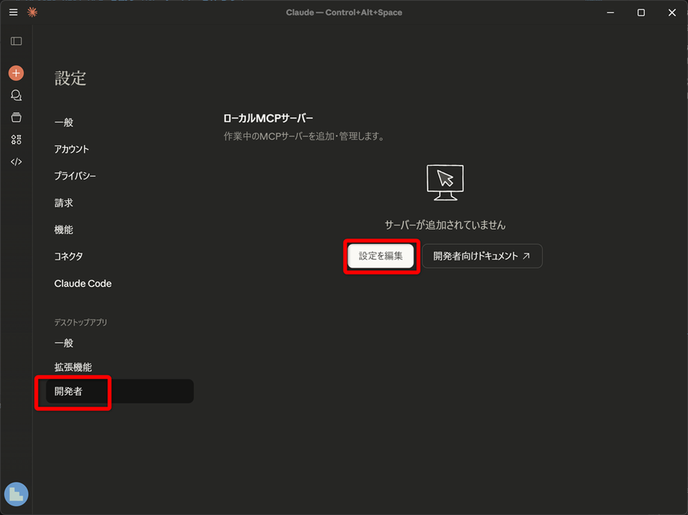

表示されたメニューから 「開発者」 の項目をクリックし、遷移先で「設定を編集」をクリックします。
「設定を編集」をクリック「設定を編集」をクリック
クリックするとエクスプローラーが起動し、`claude_desktop_config.json` が生成されます。
`claude_desktop_config.json` をコード エディターで開くと空の `{}` が用意されています。
この中括弧を下記のように書き換えます。
  "mcpServers": {
    "arcgis-routing-mcp": {
      "command": "<python 環境への絶対パス>\\python.exe",
      "args": [
        "<スクリプトの絶対パス>\\arcgis_route.py"

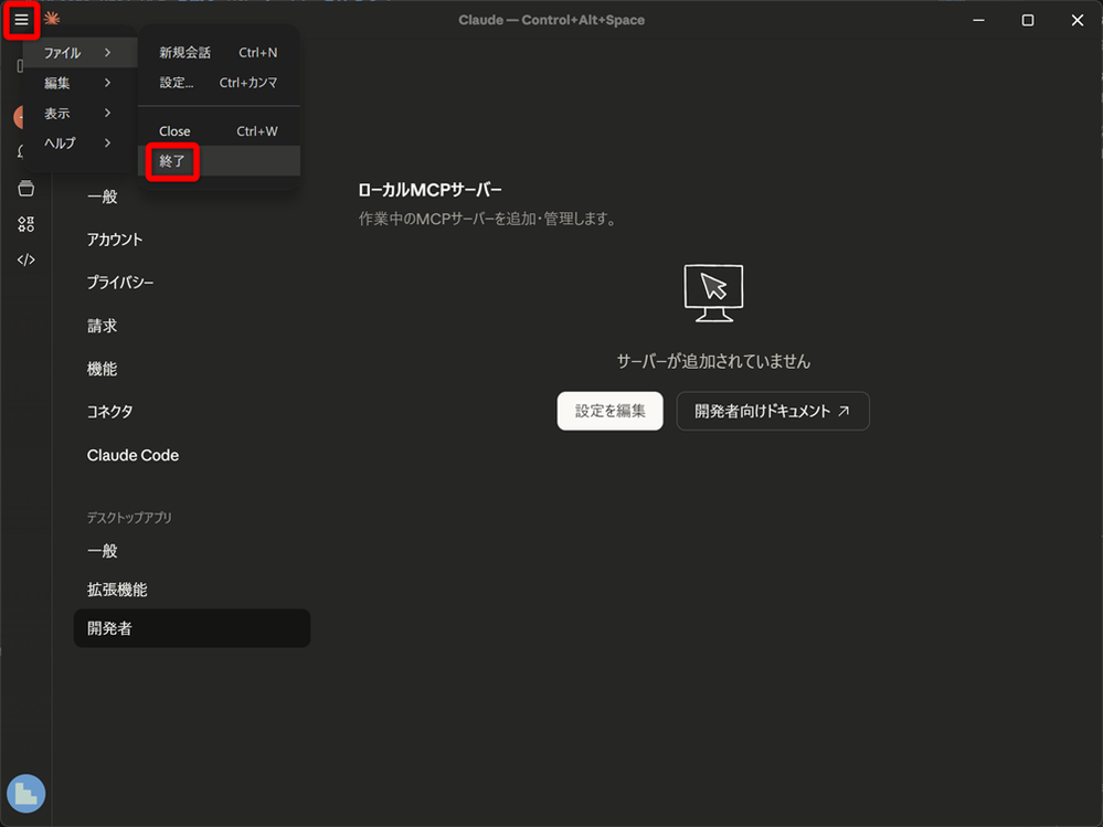

設定後、 1度 Claude Desktop を閉じる必要がありますが、注意していただきたい点は右上の×ボタンでウィンドウを閉じるのではなく、左上のハンバーガー メニューをクリックして表示される「終了」をクリックし、アプリを完全に終了させる必要があります。Claude Desktop のタスクが残っている状態ですので、タスク マネージャー等から Claude Desktop のタスクを削除しておきます。
Claude Desktop を閉じる手順Claude Desktop を閉じる手順

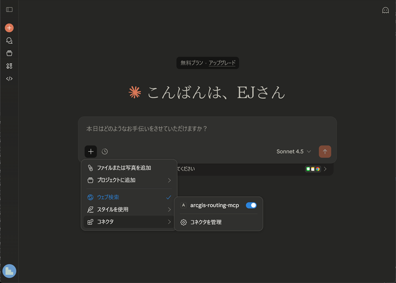

ここまで問題なければ再度 Claude Desktop を立ち上げるとチャットの入力欄の `+` ボタンをクリックして出てくるコネクタと設定の「開発者」の項目に ArcGIS Routing MCP が追加されているはずです。
コネクタに追加された様子コネクタに追加された様子

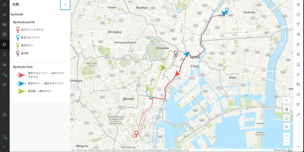

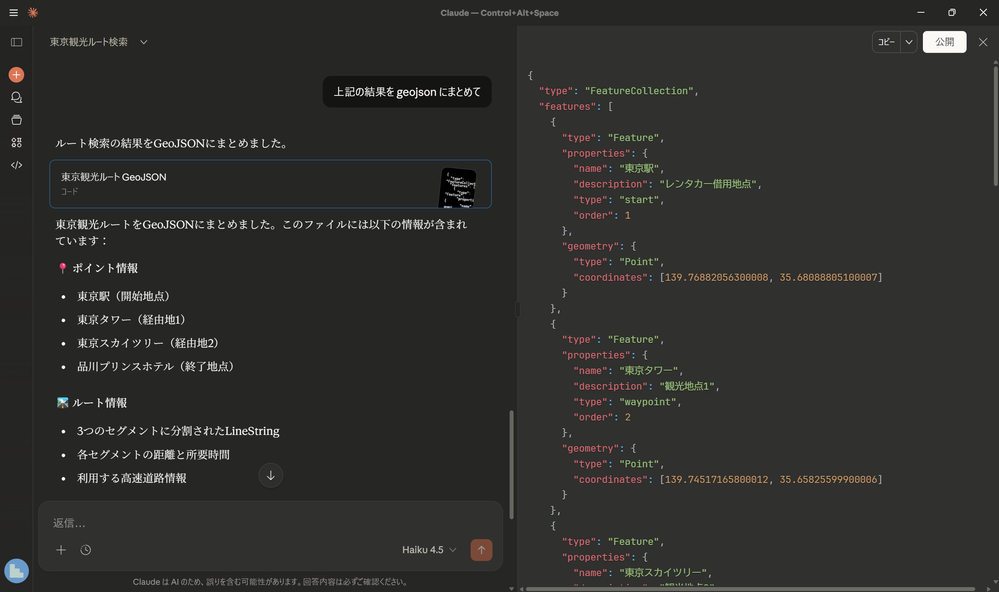

最後に出力してもらった結果が正しそうかこのルート検索の結果を GeoJSON 化してもらい、ArcGIS Online の Map Viewerで描画してみましょう。
Claude に GeoJSON 化を依頼Claude に GeoJSON 化を依頼
ルートを GeoJSON で書き出した結果ルートを GeoJSON で書き出した結果
出力された GeoJSON も間違いなさそうです。

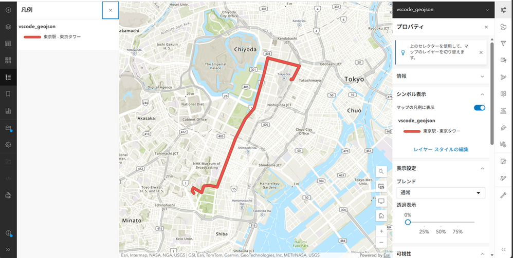

Claude Desktop でも実行したように GeoJSON 化してもらってこちらも ArcGIS Online Map Viewerで確認してみましょう。
GitHub Copilot Chat で生成された GeoJSONGitHub Copilot Chat で生成された GeoJSON
正しく結果が返されていそうですね。
