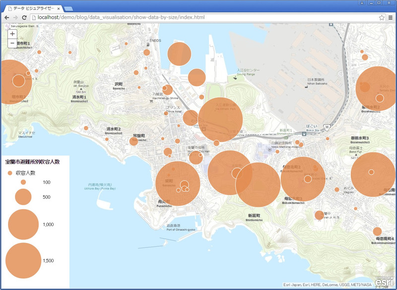

ArcGIS API for JavaScript を用いてデータ ビジュアライゼーションの手法とそれを実現する機能についてご紹介していく「JavaScript で始めるデータ ビジュアライゼーション」シリーズ。前回は「色」を使ってデータを表現する方法をご紹介しました。今回は色による分類とともによく使われる、シンボルの「大きさ」によってデータを表現する方法をご紹介します。 今回ご紹介するサンプル アプリでは ESRI ジャパン オープンデータポータルで配信している北海道室蘭市の災害時の避難場所データを使用し避難所ごとの収容人数をマップに表示しています。
マップに量的な値を持つデータを表示したいとき、その値に応じて大きさの異なるシンボルを用いて表現する方法はよく使われます。この表現方法はデータが持つ値に比例した大きさのシンボルを適用することから比例シンボルとも呼ばれています。ArcGIS API for JavaScript には比例シンボルを容易に実現するための setSizeInfo メソッドが Renderer クラス (esri/renderers/Renderer) に用意されています。 はじめに、マップにレイヤーとシンボルを表示するためにシンプル レンダラーを適用したアプリケーションを作成します。詳しい作成手順はシリーズ第1弾「準備編」にてご紹介しています。 次に、setSizeInfo メソッドを使用してシンプル レンダラーにシンボルの大きさを設定します。設定に必要なのは量的な値を持つフィールドの名前、データの最小値と最大値、そして最小値・最大値に適用するシンボルの大きさです。

最小値と最大値に適用するシンボルの大きさに差がないと、シンボルの違いを識別することは難しくなります。
サンプル アプリの minSize に 50、maxSize に 75 と入力してみてください。最小値と最大値を表すシンボルの大きさに大きな差はなく、マップに表示されたシンボルから値を識別することは難しくなります。一方、minSize に 10、maxSize に 150 の値を設定した場合、シンボルの大きさの違いははっきりしており、シンボルが表す値を読み取ることができるようになります。
サンプル アプリを使用して maxDataValue = 250 と maxDataValue = 1500 を設定した場合の違いを見比べてみてください。
maxDataValue に設定された値以上の値を持つデータはすべて maxSize で指定された大きさのシンボルが適用されます。そのため、maxDataVlue が 250 の場合、収容人数が 291 人の旧室蘭駅舎公園と 5818 人の入江運動公園のシンボルは同じ大きさになります。目的に応じて、最大値あるいは最小値に適切な値を設定しましょう。
多数のシンボルが重なると、シンボルを識別しにくくなったり、下にあるシンボルが隠れてしまったりします。シンボルの大きさを変えたり、透過率を使用したりすることでこれを避けることができます。
サンプルアプリでは 20 %の透過率を使用しています。これを透過率 0 %にしてみましょう。

透過率がない場合ではいくつかのシンボルが隠れてしまうのがわかります。
凡例ウィジェットを使用することで、シンボルの大きさが表す値を知ることができます。
また、legendOptions.customValues オプションが用意されており、凡例ウィジェットに表示する値を独自に設定することも可能です。
renderer.setSizeInfo({ field: "収容人数", minDataValue: 10, maxDataValue: 1500, minSize: 10, maxSize: 150, valueUnit: "unknown", legendOptions: { customValues: [100, 500, 1000, 1500] } });
