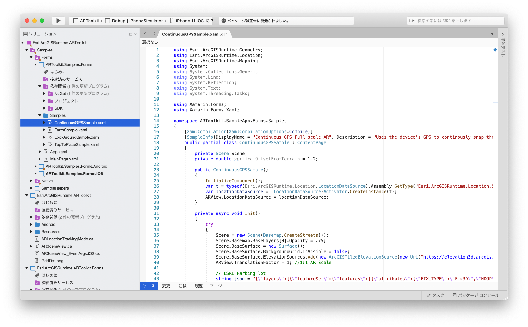

GitHub からソースファイルを任意の場所にクローンして、Visual Studio for Mac で「arcgis-toolkit-dotnet/src/Esri.ArcGISRuntime.ARToolkit.sln」を選択して開きます。
起動後、パッケージの復元が始まります。必要に応じてパッケージのインストールが求められます。

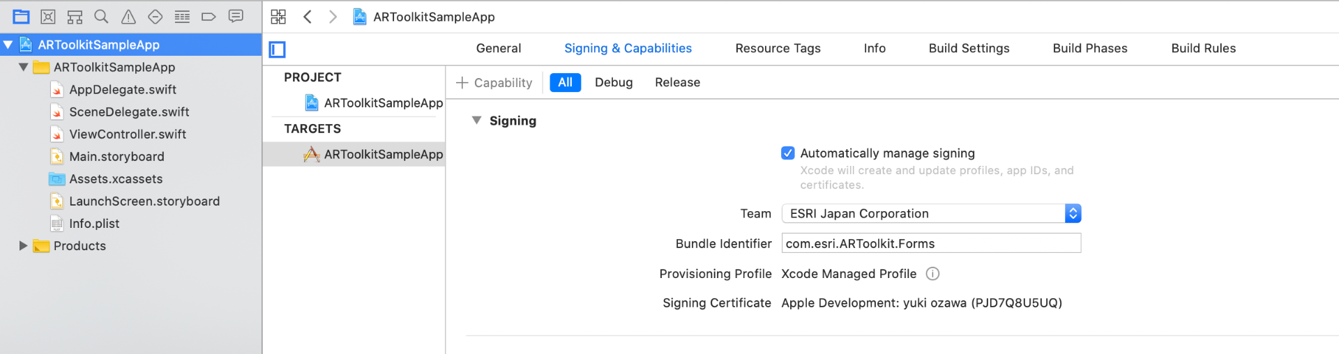

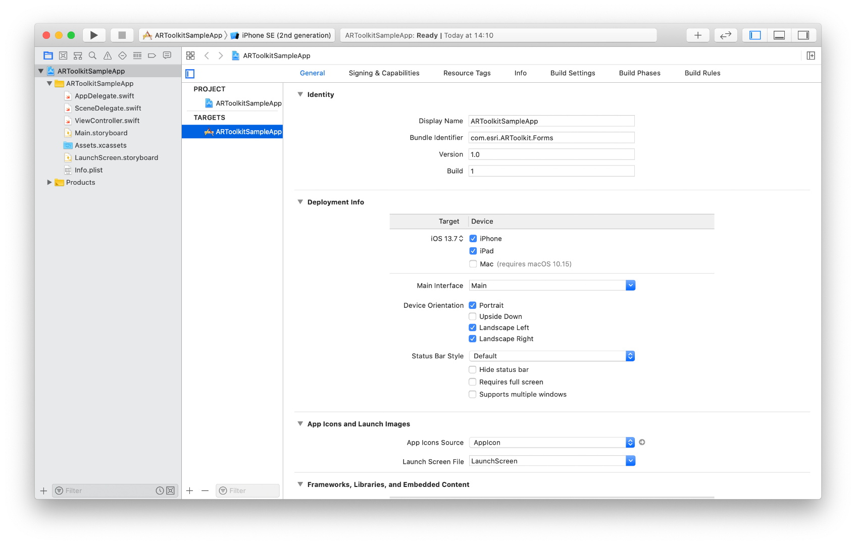

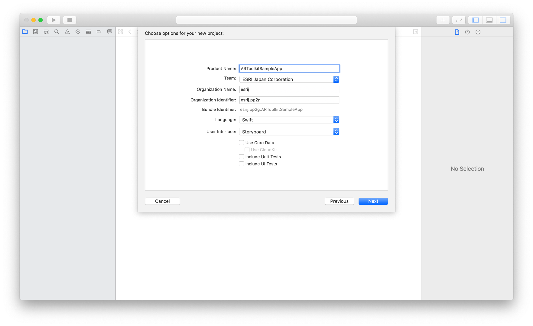

iOS で iPhone や iPad の実機にデプロイする場合は、プロビジョニングプロファイルというものが必要になってきます。これは、Visual Studio for Mac では作成できないため、Xcode を使って作成する必要があります。まず、Mac 本体にデプロイ対象の端末を接続しておきます。そして、Xcode を起動し、Create a new Xcode project を選択して新規プロジェクトを立ち上げます。Single View Application を選択して、Product Name には任意の名前 (ここでは、ARToolkitSampleApp と入力)を入力して、プロジェクトを作成します。

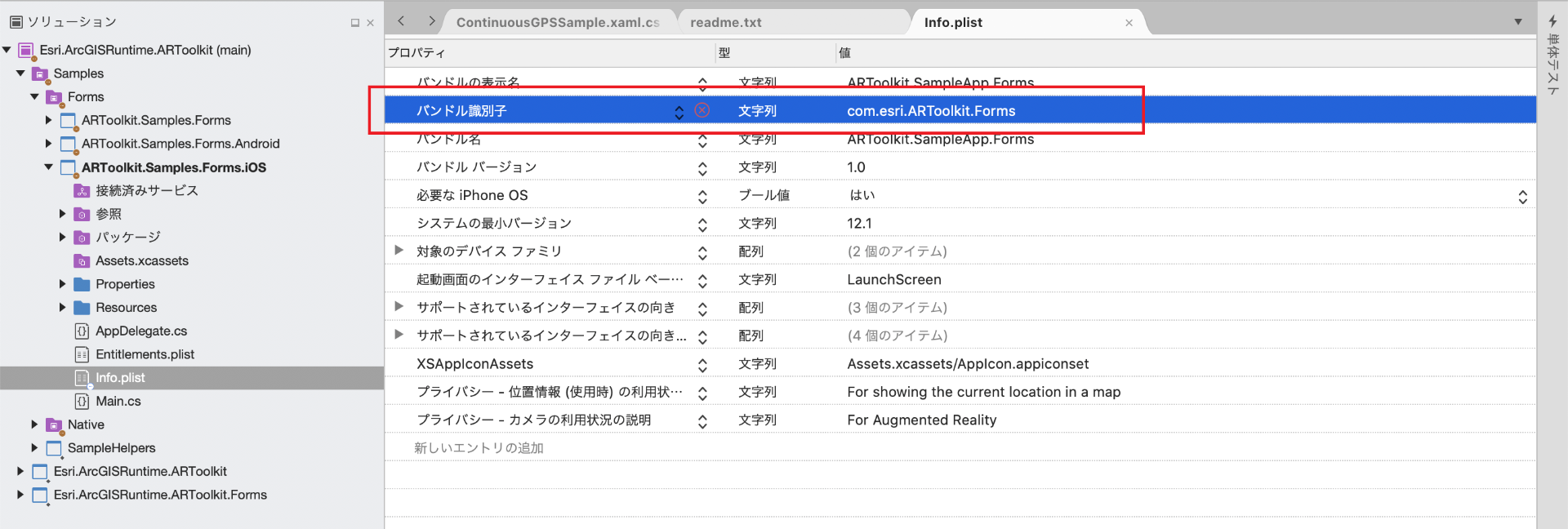

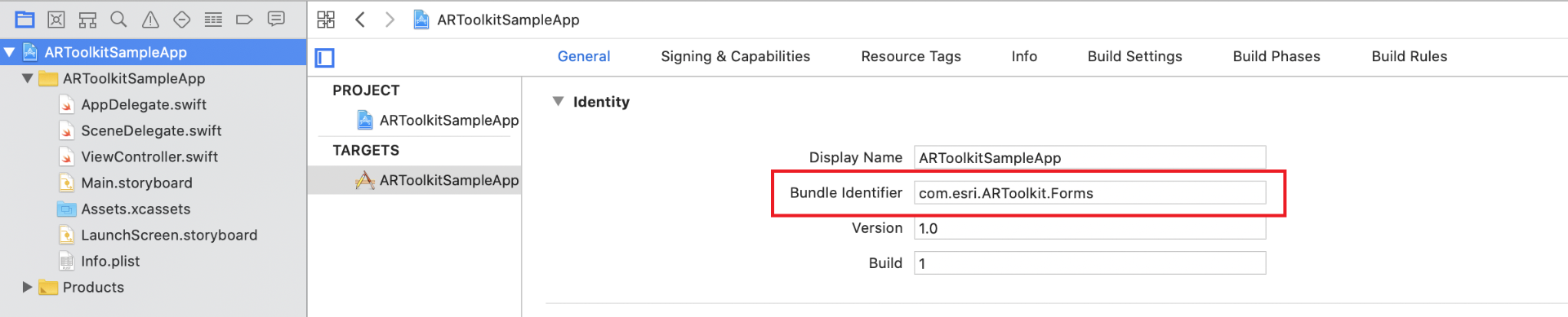

次に Xcode と Visual Studio for Mac で作成したバンドル識別子を合わせます。Xcode のバンドル識別子に対応するプロビジョニングプロファイルを実機に配置しますので、Visual Studio for Mac で異なるバンドル識別子を設定している状態ですと信頼されている状態にならず実機でデバックすることができません。Visual Studio for Mac のバンドル識別子 (com.esri.ARToolkit.Forms) を Xcode の Bundle Identifier に入力します。
                                                                    Visual Studio for Mac (バンドル識別子)
                                                                                 Xcode (Bundle Identifier)
Xcode でのプロジェクトを選択して Signing & Capabilities のカテゴリで、プロビジョニングプロファイルが作成されているか確認することができます。プロビジョニングプロファイルが正常に作成された状態で端末に対してビルドが成功すれば問題はありません。

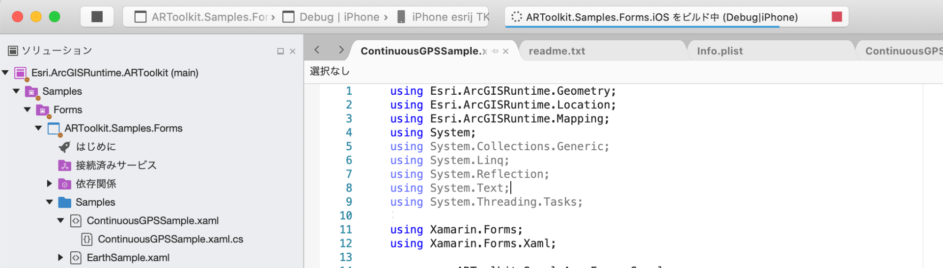

事前準備が完了したらVisual Studio for Mac から実機 (iPhone 11) に対してビルドとデプロイを行います。

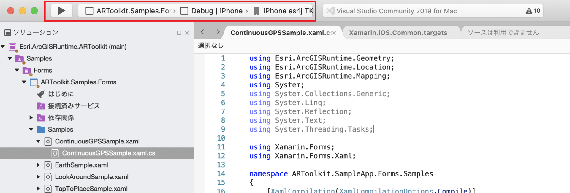

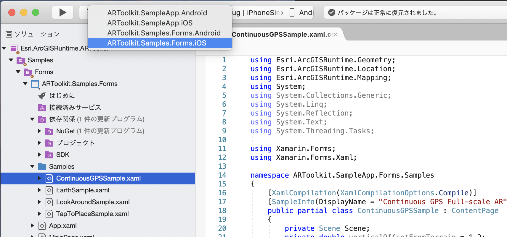

AR ツールキットでは、ソリューションとして Xamarin.Forms、Xamarin.iOS、Xamain.Andorid が提供されています。今回は、Xamarin.Forms を使用して、iOS と Android のビルドとデプロイを行います。はじめに iOS をターゲットとするため、ARToolkit.Samples.Forms.iOS を選択します。そして、Debug | iPhone を選択して、接続している端末を選択します。

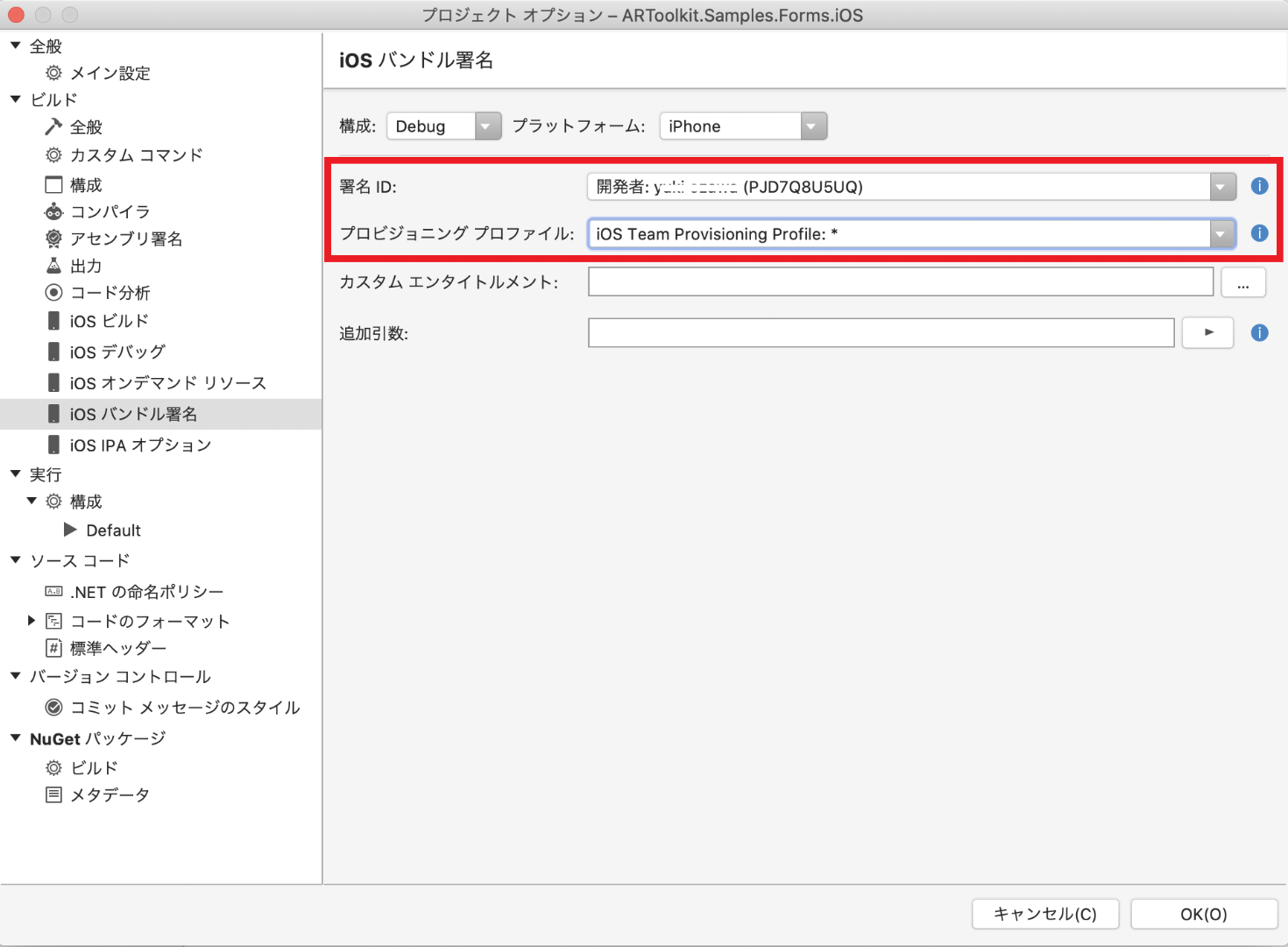

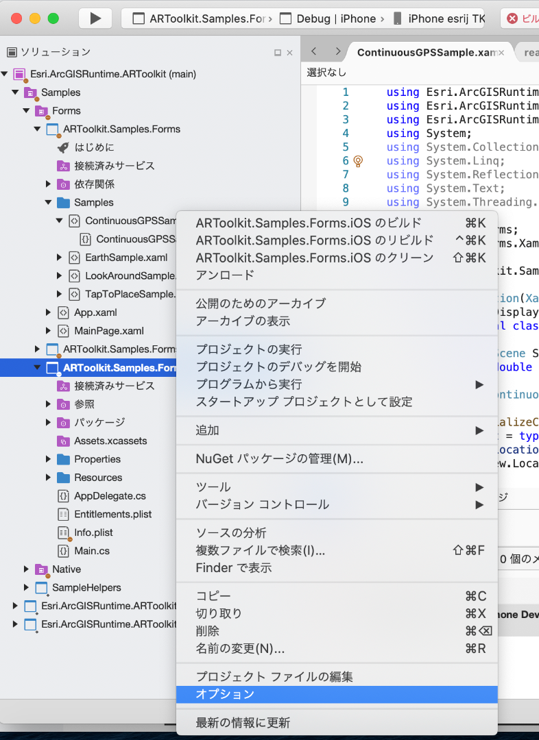

そして、次に Visual Studio for Mac で iOS バンドル署名を設定します。ARToolkit.Samples.Forms.iOS を選択して、左クリックボタンを押下し、メニューからオプションを選択します。
プロジェクト オプションが表示されますので、iOS バンドル署名を選択します。iOS バンドル署名において、署名とプロビジョニング プロファイルは Xcode で設定した内容を選択して、OK をクリックします。
ここまで準備が完了したら端末に対してビルドを開始します。▶ボタンをクリックすることでビルドが始まります。

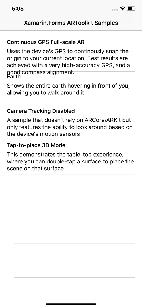

アプリの配置が終了すると、以下のような画面が立ち上がります。これでデプロイは完了です。

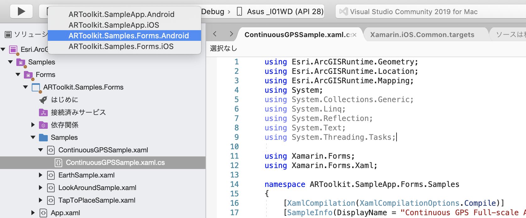

4. Android 実機でのビルドとデプロイ(本番)

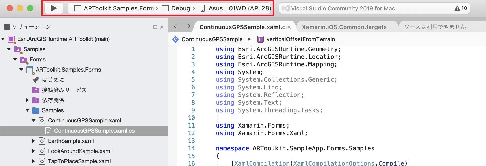

次に Android に対してビルドとデプロイを行います。Mac 本体に Android 端末を接続します。そして、ソリューションの ARToolkit.Samples.Forms.Android を選択します。そして、Debug を選択して、接続している端末を選択します。Android では端末が対応しているバージョンであれば接続することでビルドからデプロイまですぐに行うことができます。
iOS と同様にビルドに成功すると端末に対しての配置が始まります。

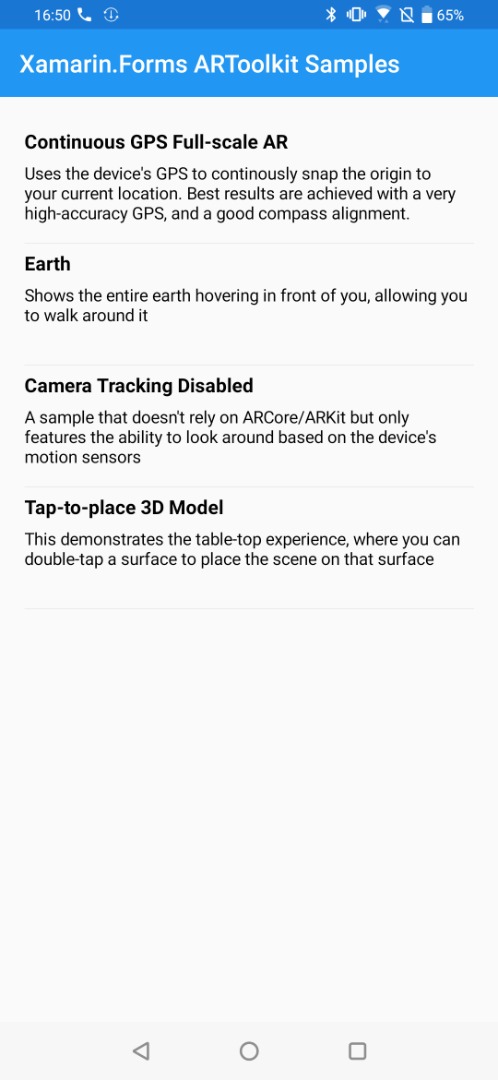

AR ツールキットのサンプルアプリケーション

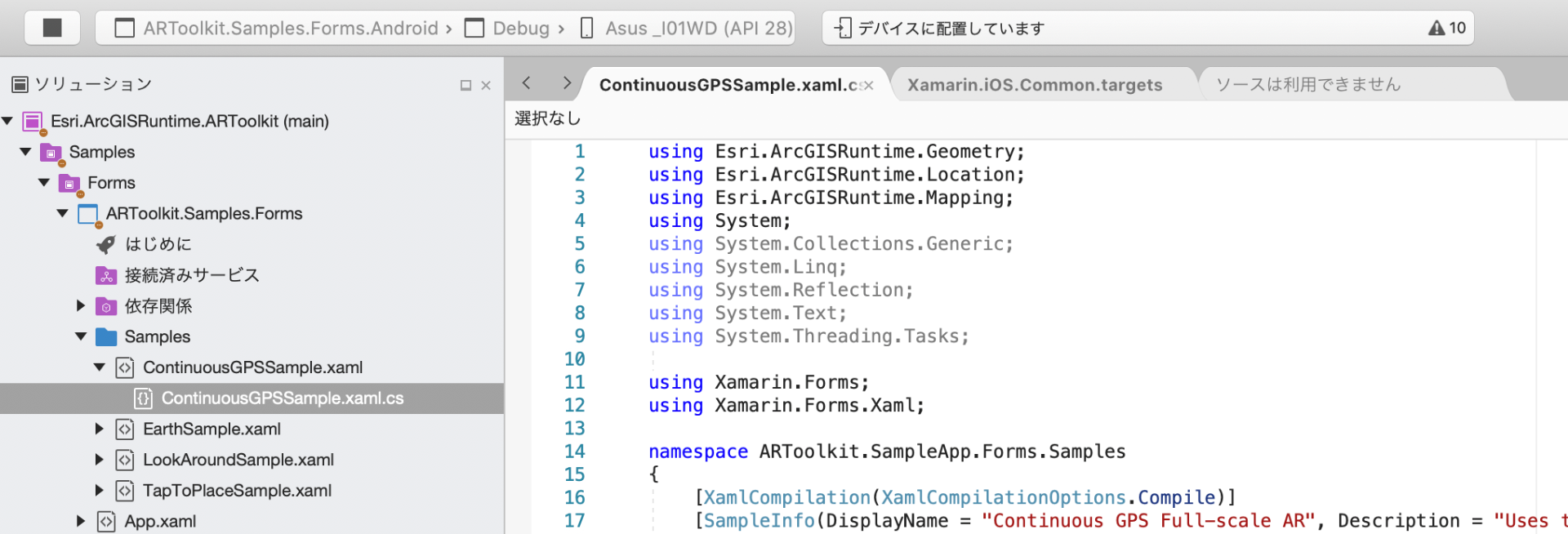

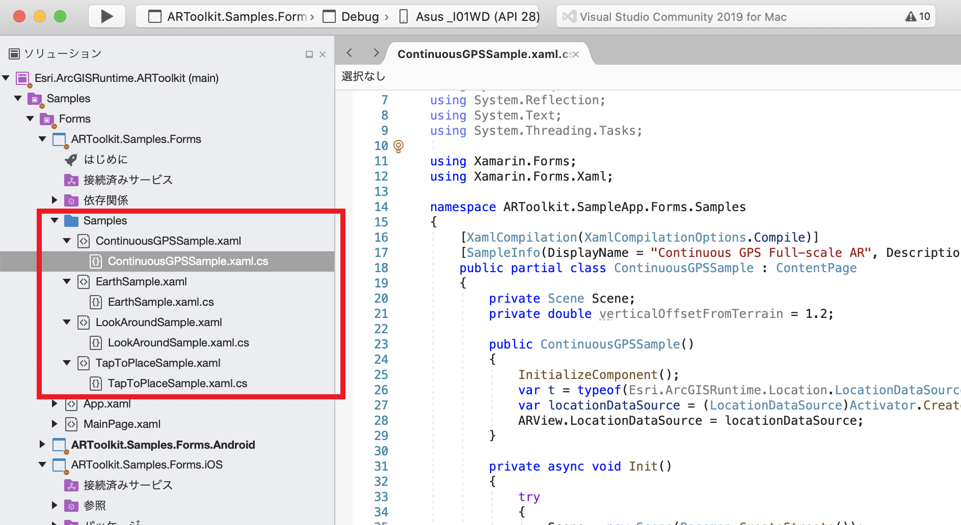

サンプルアプリケーションでは、以下の つの機能を提供しており、該当のソースファイルは、ARToolkit.Samples.Forms の Samles にそれぞれございます。
Continuous GPS Full-scale AR:背景地図とフィーチャ サービスを表示し、デバイスの GPS を使用して、継続的に現在地に原点をスナップするサンプルです。 AR で表示されるデータは、非常に高精度の GPS と優れたコンパスの位置合わせで実現することができます。以下の動画は、こちらのサンプルを使用した例になります。
※上記は ArcGIS Runtime SDK for .NET ツールキットを利用して、Xamarin.Forms で開発されたアプリケーションを iOS をターゲットにビルドしたものを使用しております。
※動画は iOS 端末にて撮影されたものです。

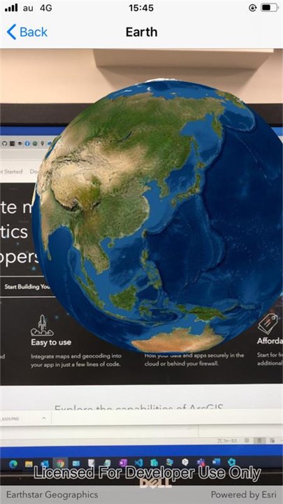

Earth:地球全体を端末上に浮かび上がらせ、操作することができるサンプルです。

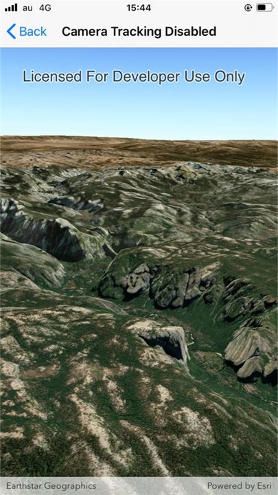

Camera Tracking Disabled:ARCore/ARKit に依存せず、デバイスのモーションセンサーに基づいて3地形を見るための機能のみを備えたサンプルです。

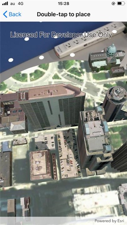

Tap-to-place 3D Model:端末の画面をダブルタップして、そのタップした画面にシーンを配置することができる Tabletop の体験を実現しているサンプルです。
