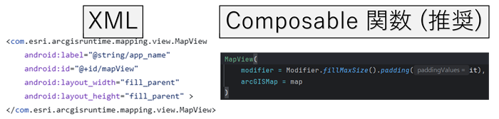

GeoView
GeoView ツールキットは MapVIew や SceneView のコンポーザブル UI コンポーネントを提供します。MapView や SceneView を使うことで、作成したマップやシーンを画面に表示させることができます。

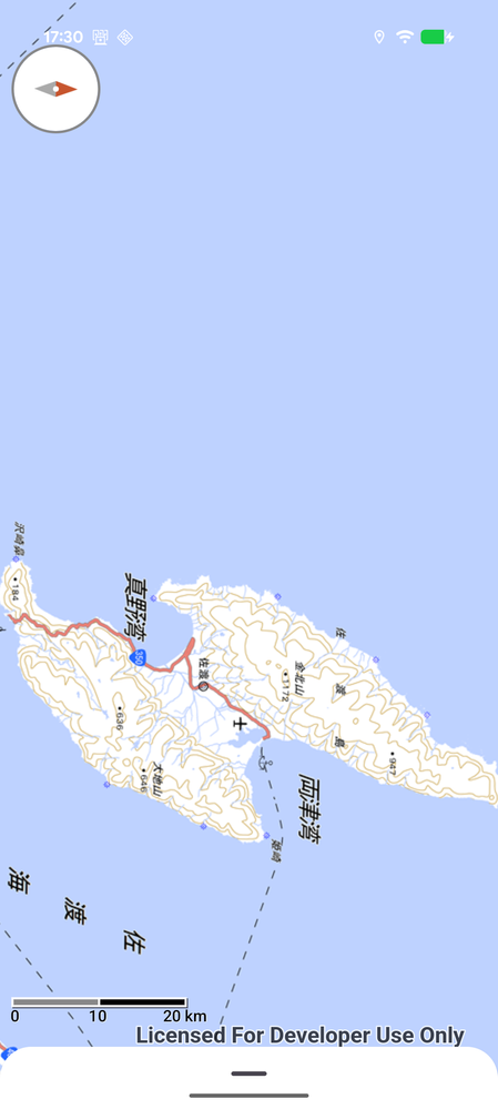

Compass
Compass ツールキットはマップ上にコンパスを表示させるためのコンポーザブル UI コンポーネントを提供します。
Scalebar
Scalebar ツールキットを使うと、マップにスケール バー(縮尺)を表示できます。 ヤード・ポンド法/メートル法の切り替えや、色・サイズの変更などカスタマイズも可能です。

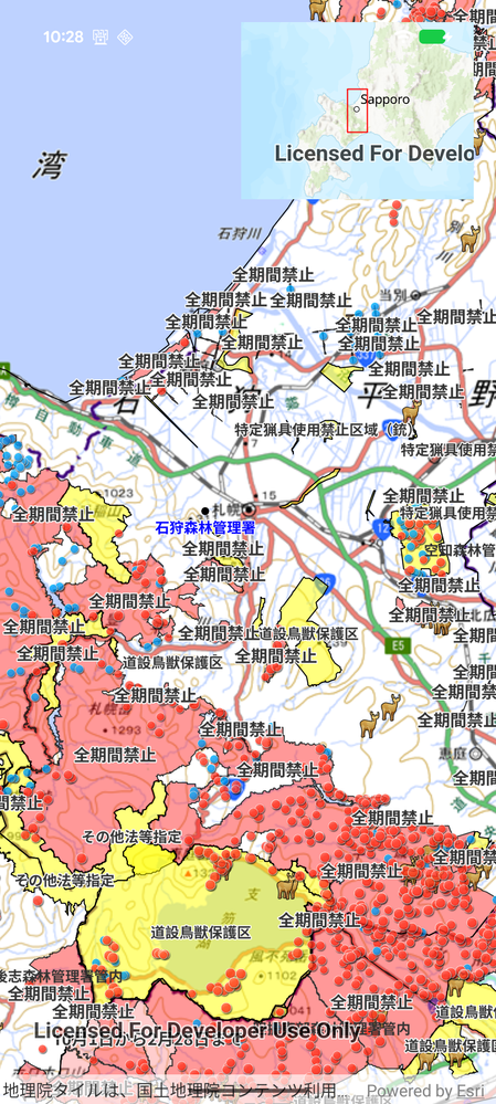

GeoViewCompassScalebar を組み合わせた画面例が次の画像です。

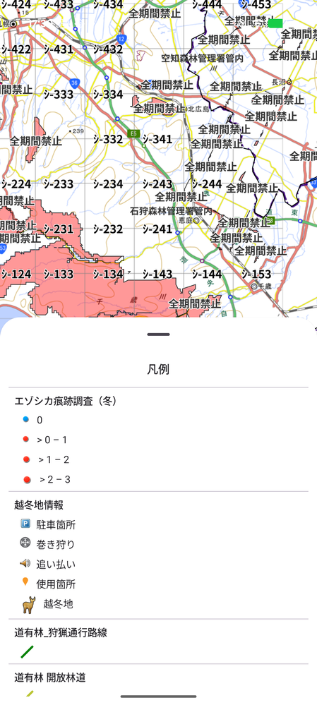

Legend
Legend ツールキットはマップ上に凡例を表示させるコンポーザブル UI コンポーネントを提供します。凡例やシンボルは表示されている範囲のレイヤーに応じて動的に変化します。事前に ArcGIS Online 上で参照するレイヤーの設定を変更しておくと、より凡例が見やすくなります。

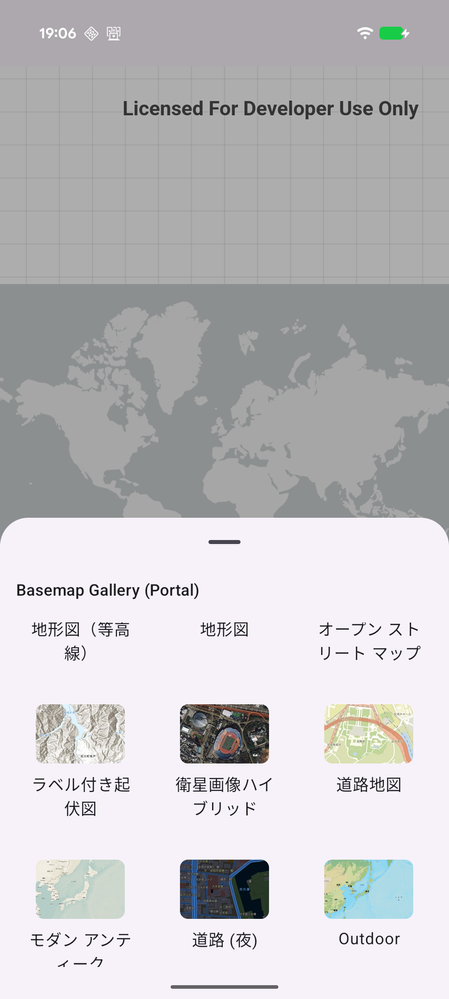

BasemapGallery
BasemapGallery ツールキットは、利用可能なベースマップをグリッド形式で表示するコンポーザブル UI コンポーネントを提供します。 一般的には、ArcGIS 組織で設定されているベースマップを元に BasemapGalleryItem を作成し、それを BasemapGallery に渡して利用します。

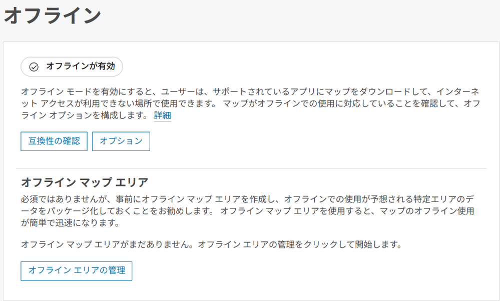

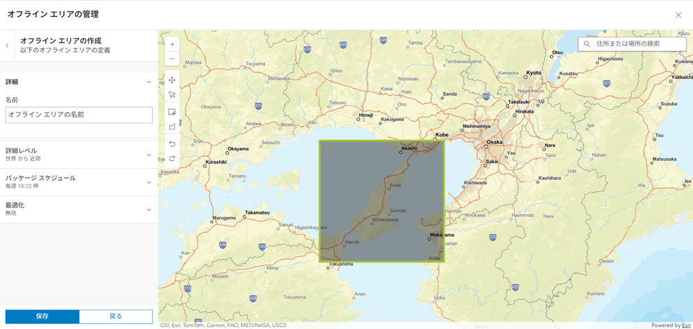

補足-ArcGIS Online Web マップにオフライン エリアを設定
  1. ArcGIS Online または ArcGIS Location Platform Web マップのアイテム ページを開く
  2. [設定]>[オフライン]から[オフライン エリアの管理]をクリックし、オフライン マップ エリア作成画面にアクセスする
  3. [+ オフライン エリアの作成]から対象エリアのスケッチと各種設定を行いパッケージ化する
