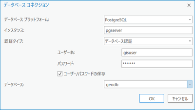

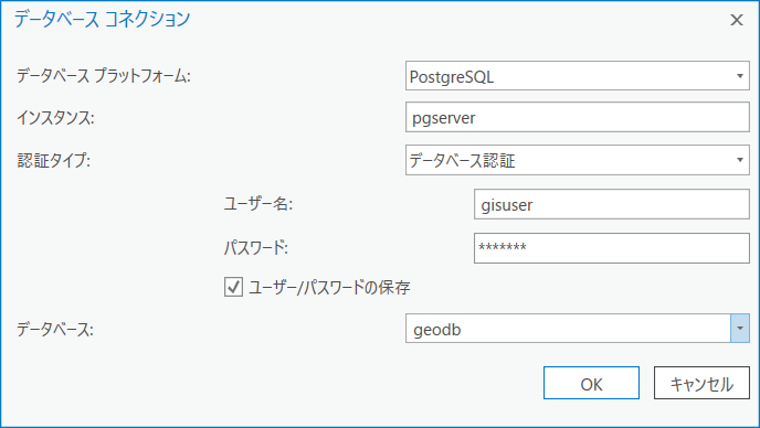

下記は ArcGIS Pro から新規にデータベースコネクションを作成する画面ですが、このように ArcGIS からのジオデータベースとデータベースには同じ操作で接続することができます。
