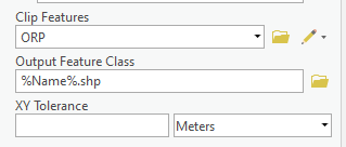

když spustím dávkový clip, nastavím výstup tak, aby se výstupní vrstvy jmenovaly jako vstupní a neukládaly se do databáze ale do shp. Clip mi sice hezky proběhne, ale nevytvoří soubor .SBN, bez kterého sice shapefile funguje a dal by se vytvořit i jiným způsobem, ale to je pro mě nadbytečný krok a práce navíc. Neřešil již někdo tento problém? Tento problém v ArcMapu nemám.

chování se nám podařilo reprodukovat. Případem se bude zabývat oddělení technické podpory. Ozveme se Vám, jakmile budeme mít více informací.

Dobrý den,
pro toto chování se podařilo zalogovat nový BUG-000139654:
"Spatial index (sbx. and .sbn files) is not created when there is a %Name% in the output name of the batch geoprocessing tools in ArcGIS Pro."
Prostorový index lze naštěstí doplnit posléze pomocí funkce "Add Spatial Index", která lze rovněž použít jako tzv. "Batch".

Dobrý den @Klara,
chtěl bych se zeptat proč jako výstupní formát používáte SHP a ne třeba souborovou gedoatabázi?
Případně pro spojení nástrojů ClipAdd Spatial Index do jednoho nástroje byste mohla použít Model Builder. Jak se s ním pracuje ukazuje kolega zde na videu: https://www.youtube.com/watch?v=tH-ONUnyxqs
