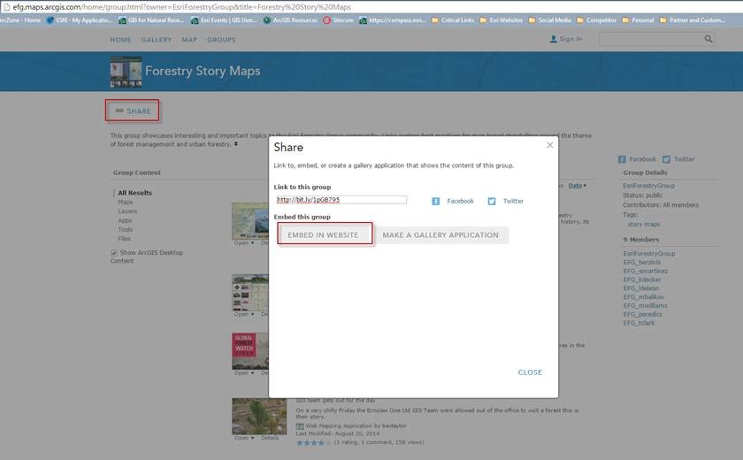

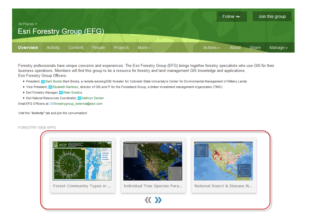

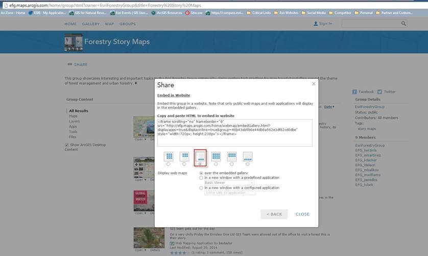

Als eigenaar van een groep kunt u kaartcarrousels toevoegen aan de overzichtspagina van uw groep zoals het onderstaande voorbeeld (Esri Forestry Group (EFG)<\/A>😞<\/span><\/P><\/P><\/P><\/P>Workflow:<\/STRONG><\/SPAN><\/P>Helaas is het niet zo eenvoudig als kopiëren en plakken omdat de code een kleine aanpassing vereist, maar als u de onderstaande code gebruikt en de stappen volgt en de gemarkeerde URL vervangt en een "s" toevoegt aan de "http" met de code die op ArcGIS Online wordt verstrekt, zou het prima moeten werken:<\/P><\/P><p align="middle"><iframe scrolling="no" frameborder="0" src=" https:\/\/efg.maps.arcgis.com\/home\/webmap\/embedGallery.html?displayapps=true&displayinline=true&group=49b43eb9b6e44db8a562e3df82cd0dbe<\/SPAN><\/A><\/SPAN>" style="width:720px; height:238px;"> <\/iframe><\/p><\/TD><\/TR><\/TBODY><\/TABLE><\/BLOCKQUOTE><\/P>Als voorbeeld kunt u naar elke openbaar gedeelde ArcGIS Online-groep gaan en klikken op Delen > Insluiten in een Website.<\/P><\/P><\/P><\/P>Selecteer de juiste grootte<\/P><\/P><\/P>Met behulp van bovenstaande code kunt u dan de URL vervangen door de opgegeven URL en een "s" toevoegen aan de "http", u zult ook merken dat er een toegevoegde "p align\u2026" aan het begin en einde nodig was. Omdat ik geen programmeur ben, weet ik eigenlijk niet waarom dit nodig was, maar Bernie heeft me hiermee geholpen.<\/P><\/P>Voorbeeld van de code die door ArcGIS Online wordt verstrekt:<\/P><\/P><iframe scrolling="no" frameborder="0" src="http:\/\/efg.maps.arcgis.com\/home\/webmap\/embedGallery.html?displayapps=true&displayinline=true&group=49b43eb9b6e44db8a562e3df82cd0dbe<\/A><\/SPAN><\/SPAN>" style="width:720px; height:238px"><\/iframe><\/TD><\/TR><\/TBODY><\/TABLE><\/BLOCKQUOTE><\/P>Zodra u de nodige aanpassingen hebt gemaakt, kunt u uw code plakken in een HTML-widget. Zie Overzichtspagina aanpassen<\/_A> voor meer informatie.<\/_P>\nBedankt Kathryn Decker<\/_A> voor het verstrekken van deze workflow!<\/_P>
<\/P>
