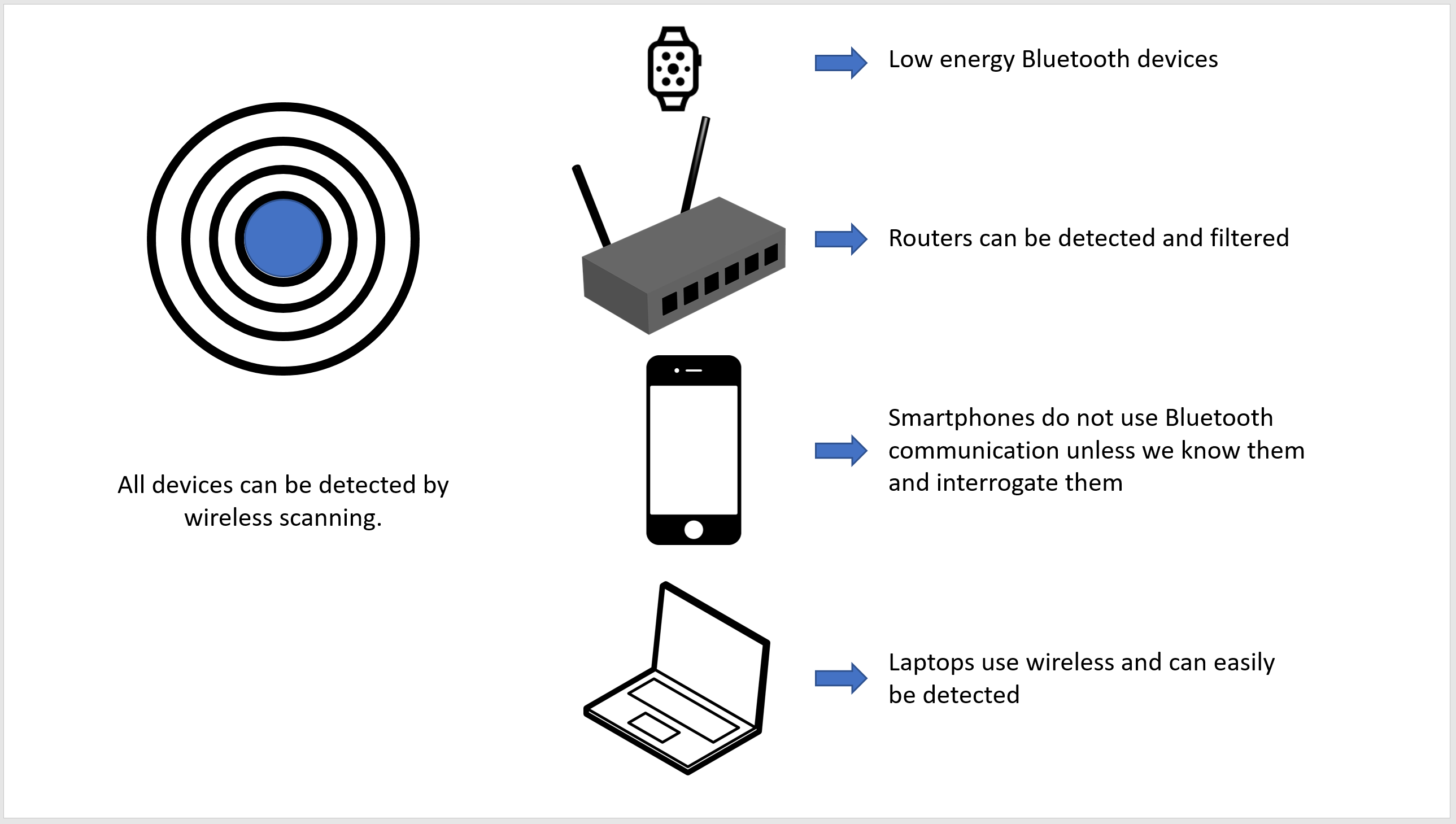

Hier is de algemene strategie die we hebben geïmplementeerd. De blauwe stip in het diagram vertegenwoordigt een scanapparaat (blauwe doos) dat actief signalen zoekt. Voor dit prototype richtten we ons op het detecteren van smartwatches, draadloze routers, mobiele telefoons en laptops.

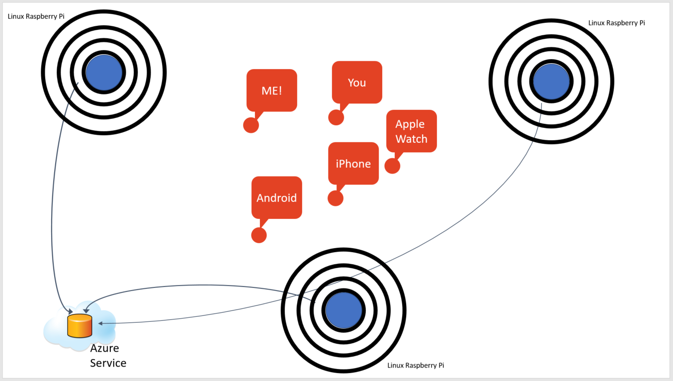

Met meerdere blauwe dozen bouwden we een omgeving waarin we de signalen in ons kantoorgebied bijhouden. De blauwe dozen sturen signalen die worden geregistreerd door een centrale service in de cloud. Naast het bieden van een centrale verzamelservice houdt de cloudservice ons op de hoogte van de huidige status van de blue box-hardware en biedt het een software-update mechanisme.

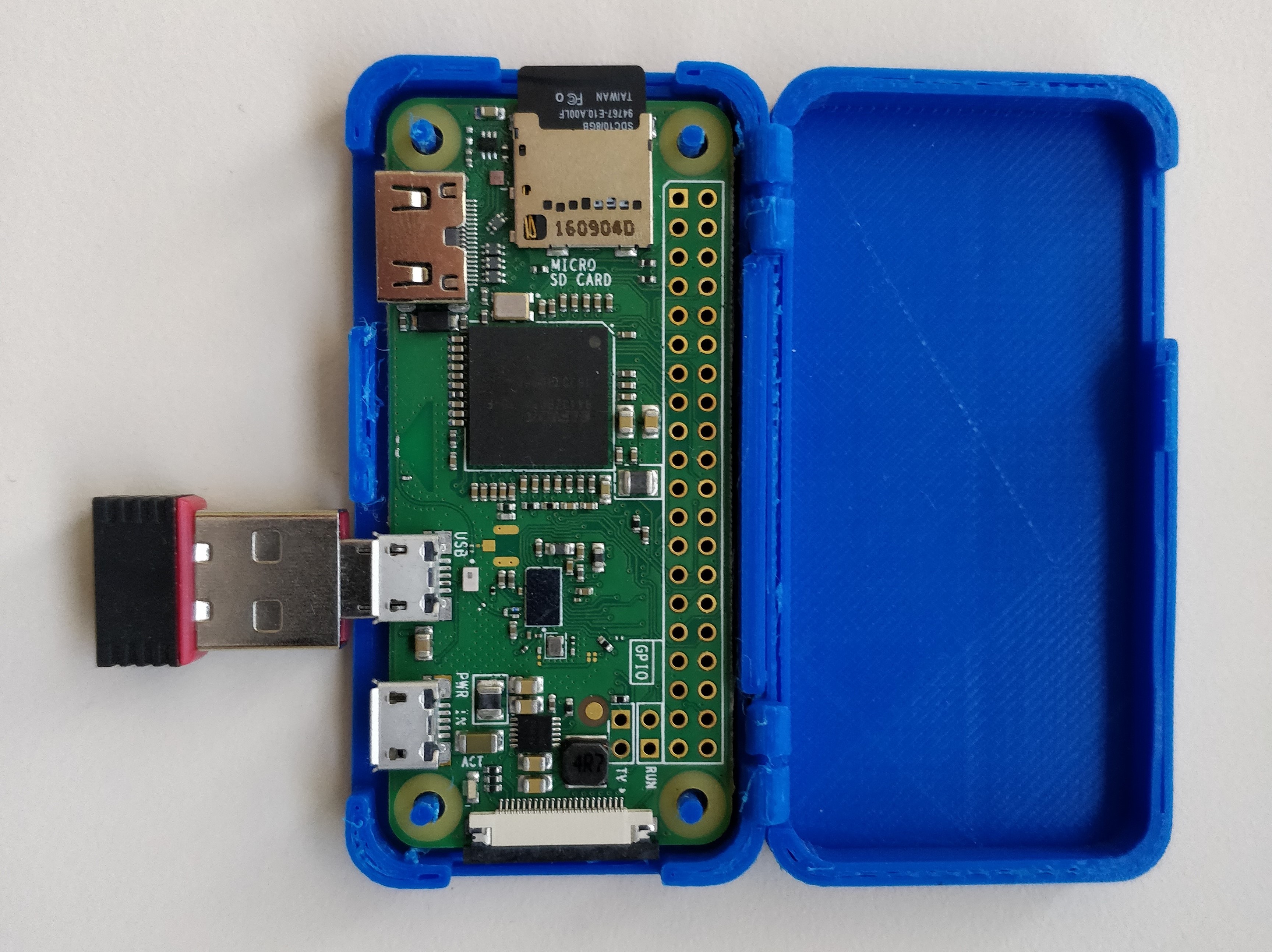

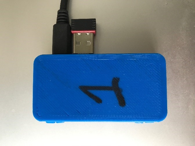

Bij het bouwen van ons blue box-prototype gebruikten we een Raspberry Pi Zero W board met Raspian Jessie 4.9.24. De Zero-hardware is prettig omdat deze al een Bluetooth- en WiFi-chip aan boord heeft. Omdat we de onboard chip gebruiken voor communicatie met de cloudservice, hebben we nog een draadloze adapter nodig (zichtbaar als de dongle) die fungeert als het scanner-module.
Voor eenvoud plaatsten we de blue boxes verspreid over ons kantoorgebied en hielden ze aangesloten op een stopcontact om continu 24 uur per dag gegevens te verzamelen.

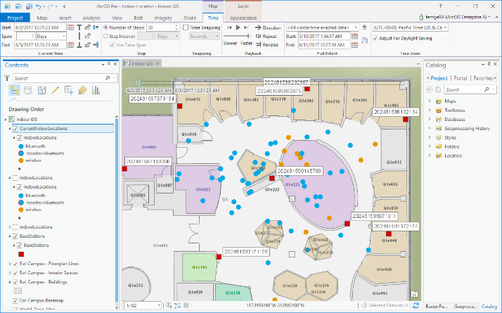

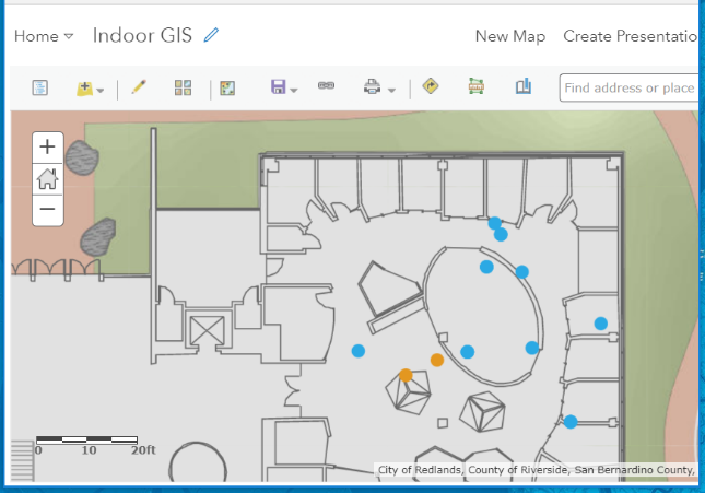

De onderstaande schermafbeelding toont de verdeling en locatie van ontvangen signalen. De blauwe stippen zijn geregistreerde Bluetooth-signalen en de amberkleurige stippen zijn WiFi-signalen. De rode vierkanten tonen de locatie van de blue boxes in de context van het gebouw met hun bijbehorende unieke identifier. Met behulp van het tijdsbewustzijn van de feature service kunnen we live data tonen als laag in ArcGIS Pro of in een webmap.

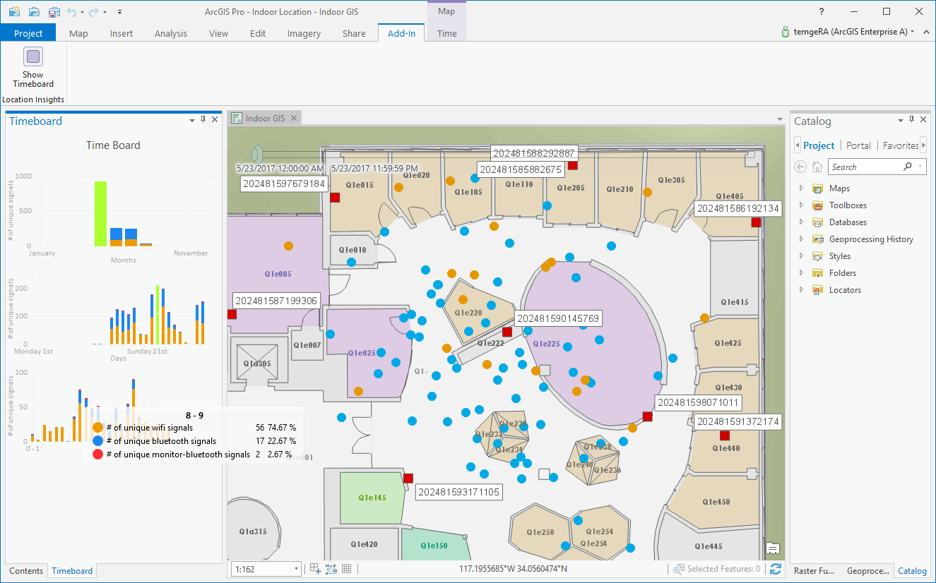

We ontwikkelden ook een ArcGIS Pro Addin om gedistribueerde gearchiveerde inhoud per datum en apparaattype te bekijken. We kunnen het begin en einde van een werkdag zien doordat het aantal apparaten gedurende de dag toeneemt. Een andere interessante observatie is het afnemen van Bluetooth-apparaten tijdens nachten en weekenden.
