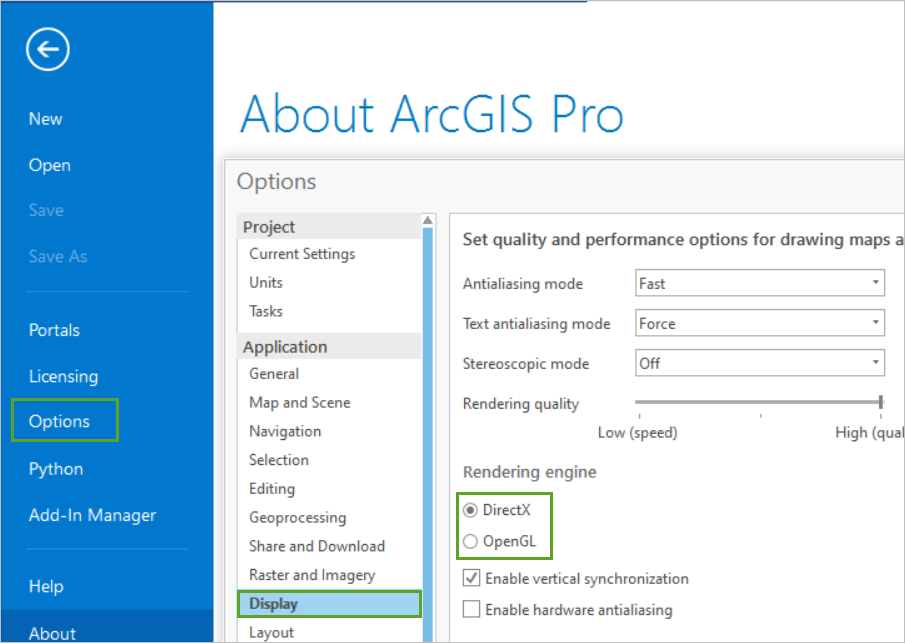

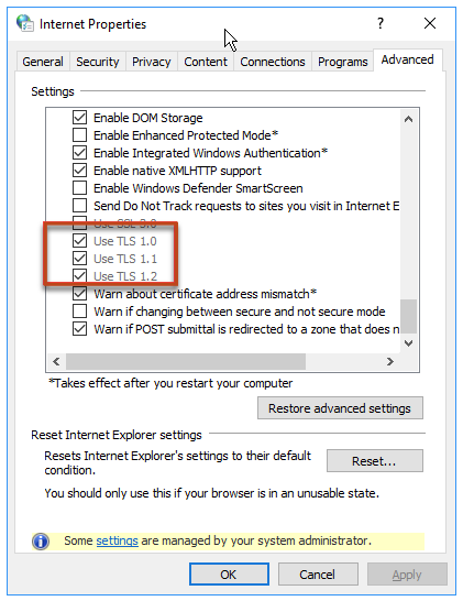

3) Probeer uw Internet Explorer-instellingen te resetten zoals besproken <\/SPAN>hier.<\/SPAN><\/A><\/P> <\/P>V: Wanneer ik probeer een project te openen in ArcGIS Pro, zie ik de foutmelding: "failed to load system tool." Hoe kan ik dit oplossen?<\/STRONG><\/SPAN><\/P>A: <\/STRONG><\/SPAN>Dit heeft te maken met hoe Python is ingesteld op uw computer. De oplossing is te vinden <\/SPAN>hier<\/SPAN><\/A>.<\/SPAN><\/P> <\/P>V: ArcGIS Pro rendert mijn kaart niet. De ventilator van mijn computer draait continu. Wat moet ik doen?<\/STRONG><\/SPAN><\/P>A: <\/STRONG><\/SPAN>Dit heeft te maken met uw grafische kaart en hoe deze de kaart rendert. U kunt ook dit bericht zien: "Changes in your graphics hardware detected. Close and reopen your map views to continue."<\/SPAN><\/P> <\/P>Probeer eerst de weergave-engine te wijzigen die momenteel door ArcGIS Pro wordt gebruikt. Soms werkt de ene beter dan de andere.<\/SPAN><\/P>Klik op het lint op het tabblad Project<\/STRONG>. Of, als u op het welkomstscherm bent, klik op de knop Instellingen<\/STRONG>.<\/SPAN><\/LI>Klik op het tabblad Opties<\/STRONG>, klik vervolgens op het tabblad Weergave<\/STRONG>. Als het momenteel is ingesteld op DirectX<\/STRONG>, schakel dan over naar OpenGL<\/STRONG>, of andersom.<\/SPAN>
<\/SPAN><\/LI> <\/SPAN>Open of keer terug naar uw project en kijk of de weergave beter is. Zo niet, dan kunt u terugkeren naar de oorspronkelijke instelling.<\/SPAN><\/LI><\/OL> <\/P>Ten tweede, als het wijzigen van de weergave-engine niet heeft geholpen, wilt u misschien controleren of er een nieuwere driver is voor uw grafische kaart:<\/SPAN><\/P>Zoek in Windows naar Apparaatbeheerder<\/EM>.<\/SPAN><\/LI> <\/SPAN>Vouw Beeldschermadapters<\/STRONG> uit en noteer de naam van de grafische kaart (bijv. NVIDIA Quadro K620)<\/SPAN><\/LI> <\/SPAN>Ga naar de website van de fabrikant (bijv. nvidia.com) en zoek dat model grafische kaart op<\/SPAN><\/LI> <\/SPAN>Download en installeer de nieuwste driverversie voor uw specifieke kaart<\/SPAN><\/LI><\/OL> <\/P> <\/P>
