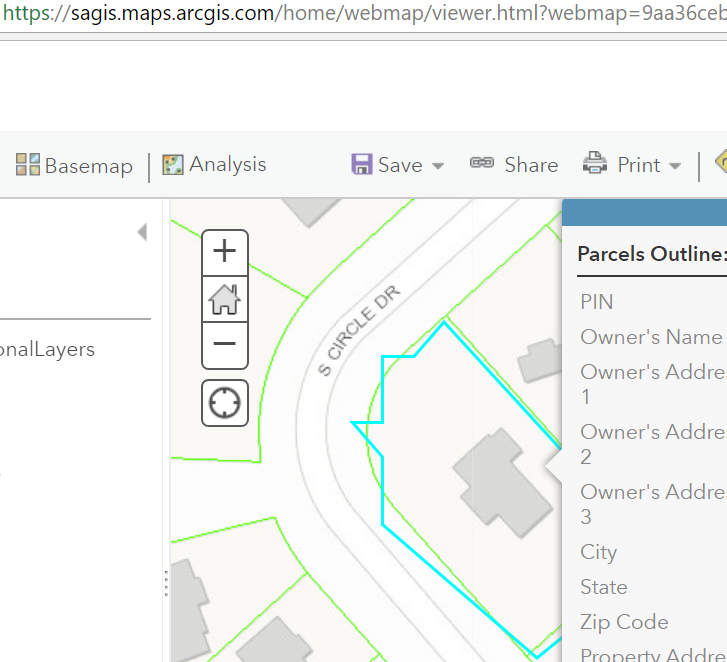

De bug: Voeg een polygoonlaag toe aan ArcGIS in een webmap. Schakel de pop-up in en klik erop. De omlijning wijkt sterk af, is verkeerd uitgelijnd en vervormd, zoals hieronder te zien is. Esri TS heeft dit gereproduceerd en het toegewezen bug-ID is # BUG-000115968.
Hoewel het goed werkt in de 3.25-sandbox (zoals in dit voorbeeld). Het lijkt er dus op dat AGOL bij de update van juli 2018 een probleem met geometriesimplificatie en/of projectie heeft geïntroduceerd.

Dit gebeurt met een eenvoudige webmap en zelfs met een laag in Web Mercator. Ik zag het effect ook bij services van onze 10.51- en 10.61-servers, respectievelijk afkomstig uit SDE in State Plane en een GDB in Web Mercator, in polygoonlagen in webmaps. Hierdoor zou een eindgebruiker de ruimtelijke nauwkeurigheid van het hele platform niet meer vertrouwen. Als iemand in een viewer op een perceel klikt en de lijnen vervormd raken, krijg ik telefoontjes. Gelukkig gebruikt onze huidige viewer Robert's eSearch, dat dit probleem niet heeft bij het markeren van de geometrie van een of meer objecten.
