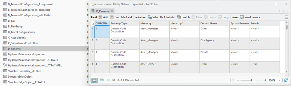

Maak een hernoemingstabel aan
De eerste stap van dit proces is het maken en vullen van een hernoemingstabel in uw assetpakket. Een uitgebreide beschrijving van dit proces wordt beschreven in het Een item hernoemen in een assetpakket artikel, maar voor dit artikel houden we het eenvoudig.

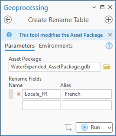

1. Voer het Create Rename Table gereedschap uit uit de Utility Data Management Support toolbox
Voeg één of meer Rename Fields toe om de nieuwe alias(s) te vertegenwoordigen die u wilt gebruiken.
2. Klik op Uitvoeren
Wanneer het gereedschap klaar is, bevat uw assetpakket een D_Rename-tabel die u kunt gebruiken om de beschrijving/alias van alles in uw model te hernoemen.

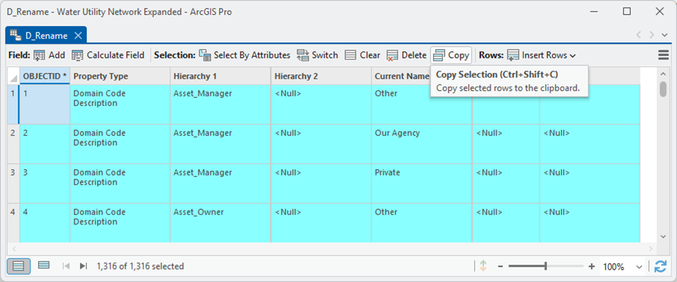

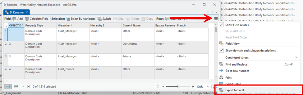

De volgende stap is om deze informatie uit ArcGIS Pro te halen en in een formaat te krijgen dat u kunt verzenden voor vertaling en beoordeling. Een handige manier om dit te bereiken is het gebruik van het Export to Excel Geoprocessing-gereedschap, waarvoor u een snelkoppeling kunt vinden in de Attribuuttabel.
3. Gebruik de burgerknop op de D_Rename-tabel om het contextmenu weer te geven en de inhoud naar Excel te exporteren.

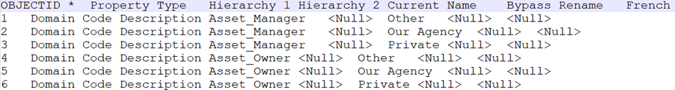

Als u geen Excel-bestand wilt gebruiken, kunt u ook alle rijen in de tabel selecteren en de opdracht Selectie kopiëren gebruiken om de rijen te kopiëren/plakken in een document naar keuze.
In dit voorbeeld is de inhoud geplakt in een eenvoudige teksteditor.

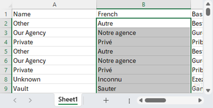

4. Vertaal alle waarden in de kolom Huidige Naam naar een nieuwe waarde
U kunt deze vertaling handmatig uitvoeren of gebruikmaken van een van de verschillende gratis en betaalde diensten voor dit doel. Houd rekening met het volgende:

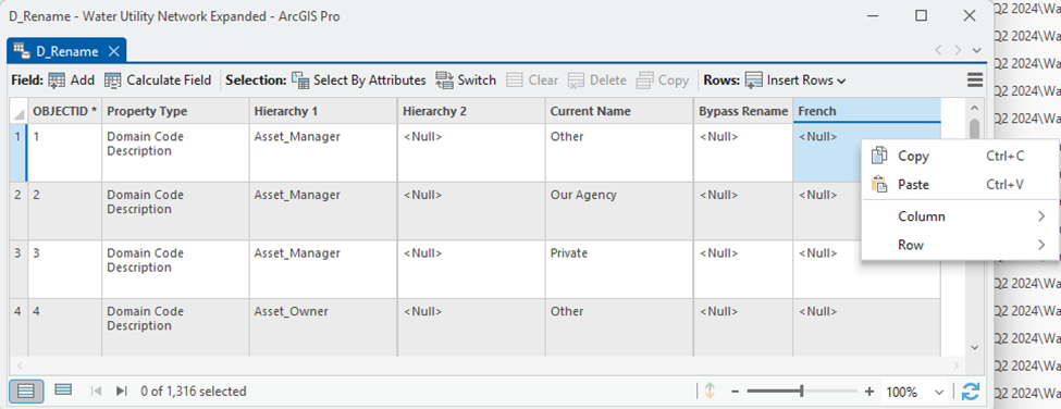

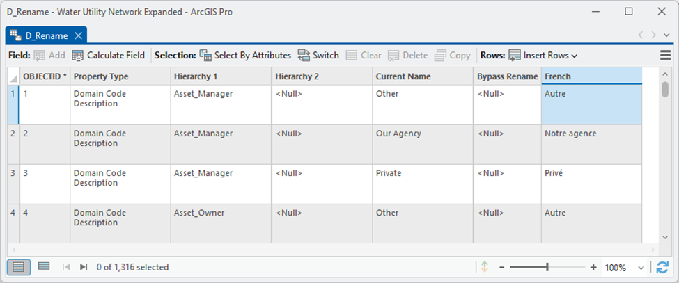

Zodra u een document met nieuwe waarden hebt, moet u vervolgens de kolom voor hernoemingsconfiguratie bijwerken in de D_Rename-tabel van uw assetpakket. De gemakkelijkste manier om dit te doen is door kopiëren en plakken, maar dit vereist dat de volgorde van rijen in het assetpakket en de tabel waaruit u kopieert identiek is. Daarom is het belangrijk dat het document het originele object-id uit het assetpakket bevat.
Het proces is als volgt:
1. Selecteer de kolom die de nieuwe beschrijvingen bevat die u wilt gebruiken (selecteer niet de kolomkop).
2. Kopieer de selectie naar uw klembord
3. Plaats uw cursor in de nieuwe kolom van de D_Rename-tabel
Als u slechts een subset van waarden uit het vertaalde document plakt, moet de cursor zich op de juiste rij bevinden. De tabelweergave negeert uw huidige selectie, zelfs als u gefilterd hebt op geselecteerde rijen.
4. Plak de selectie in de tabel
U kunt sneltoetsen of het plakcommando uit het contextmenu gebruiken om ervoor te zorgen dat u op de juiste plaats plakt.
ArcGIS Pro zal automatisch de geplakte rijen parseren naar de nieuwe kolom. Als u merkt dat gegevens niet correct worden overgenomen, kan dit komen doordat de volgorde van items in uw brondocument anders is, of omdat de applicatie waaruit gekopieerd werd niet correct formatteert op het klembord.
5. Sla uw bewerkingen op.

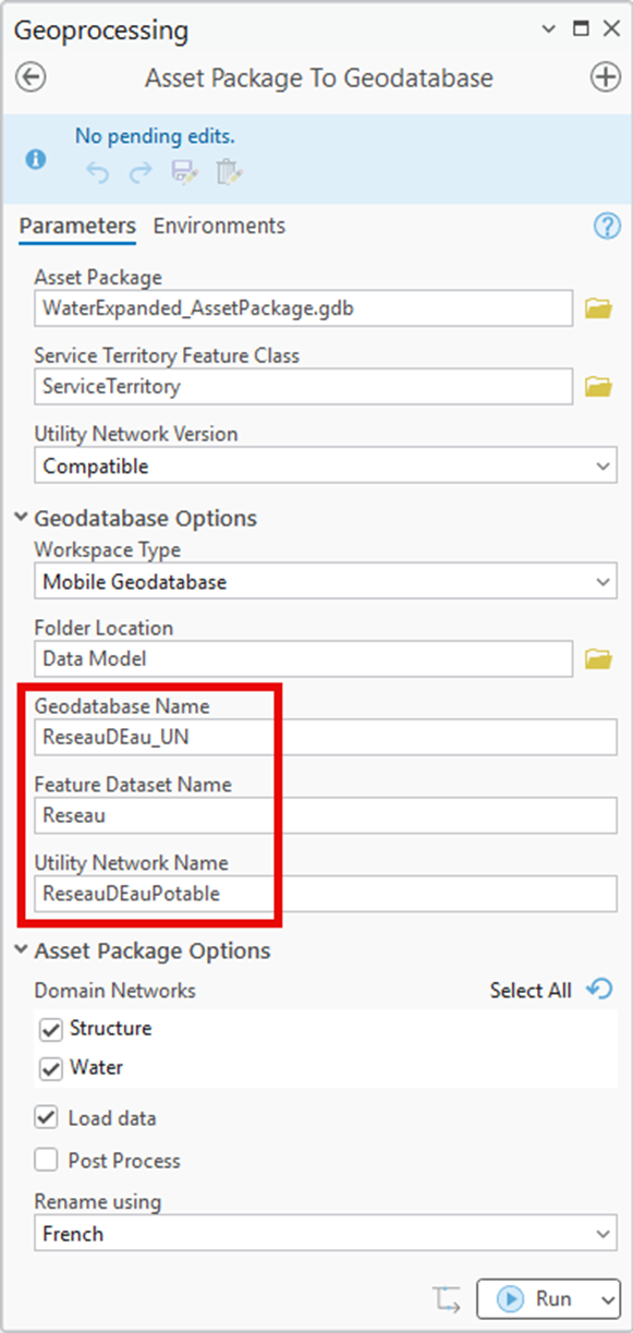

Zodra de D_Rename-tabel gevuld is, moet u het assetpakket implementeren om de vertaalde beschrijving te zien. De gemakkelijkste manier om dit te doen is met het Asset Package to Geodatabase gereedschap om een lokale geodatabase aan te maken met behulp van beschrijvingen uit de hernoemingstabel. Om onderstaande stappen uit te voeren moet u eerst de UN Package Tools installeren voor uw ArcGIS Pro-installatie waar u het assetpakket gaat implementeren.

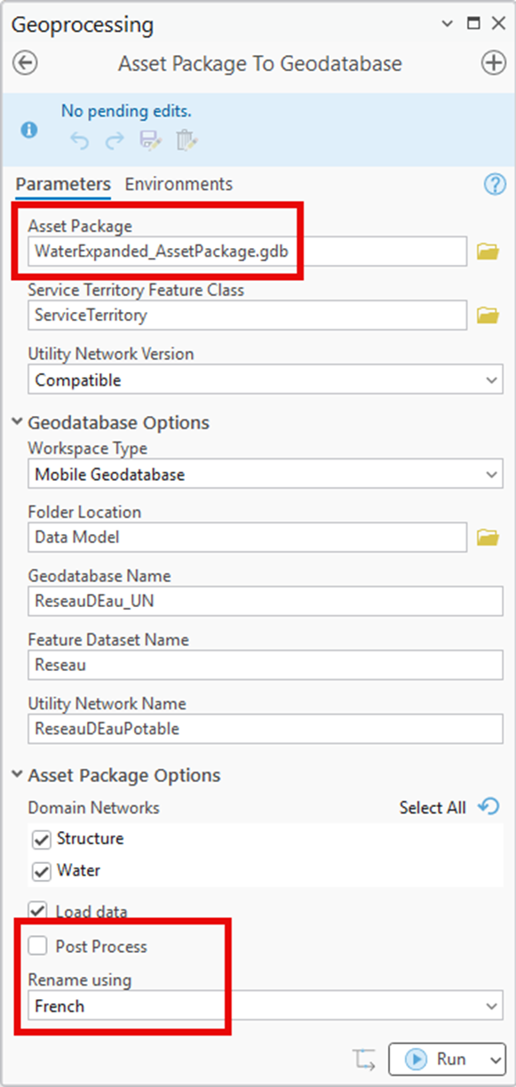

1. Open het Asset Package to Geodatabase gereedschap
2. Selecteer het Asset Package waarin zich een gevulde D_Rename-tabel bevindt
3. Vouw Asset Package Options
- Laat het vakje naast Load data aangevinkt als u gecodeerde waardebeschrijvingen wilt bekijken.
- Haal het vinkje weg bij Post Process, hierdoor verloopt het proces sneller zonder invloed op uw mogelijkheid om resultaten te beoordelen.Selecteer uw nieuwe beschrijvingen voor het
- Rename using parameter.4. Mogelijk wilt u ook andere parameters aanpassen, afhankelijk van uw situatie.
Maplocatie
Geodatabasenaam
Feature Dataset-naam
Utility Network-naam
5. Klik op Uitvoeren.

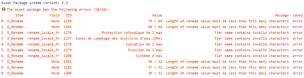

6. Beoordeel en los eventuele fouten op die gemeld worden met betrekking tot de D_Rename-tabel.
Als dit uw eerste keer is dat u deze beschrijvingen gebruikt, kunt u fouten zien over waarden die te lang zijn of ongeldige tekens bevatten. Beoordeel elke fout en breng gevraagde wijzigingen aan. Herhaal totdat implementatie zonder fouten verloopt.
