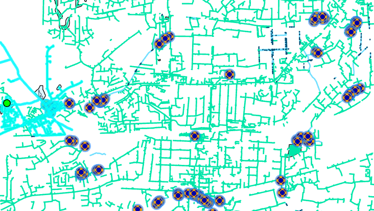

Het kunnen uitvoeren van traces om de stroomrichting in ons systeem te identificeren is een nuttig analytisch hulpmiddel, maar een veelgestelde vraag is of al onze features correct verbonden zijn. De eenvoudigste, maar minst efficiënte manier om dit te bepalen is door een trace-locatie op uw kaart te plaatsen en een connected trace uit te voeren. Deze trace identificeert alle features die naar die locatie begaanbaar zijn. Dit werkt goed voor kleine netwerken waar alles verbonden is, maar als uw dataset erg groot is, zal deze trace meer tijd kosten en als uw data niet allemaal verbonden is met één enkel verbonden systeem, moet u meerdere startlocaties opgeven om uw hele netwerk te dekken.
Hieronder ziet u een voorbeeld van een stormwater dataset. Omdat alleen de opvanggebieden zijn gemodelleerd, en niet de rivieren en kanalen die ze verbinden, kan een enkele connectivity trace niet worden gebruikt om niet-verbonden features te identificeren.
Een van de manieren waarop het utility network kan helpen bij het identificeren van niet-verbonden features is door subnetworks te configureren. Een subnetwork vertegenwoordigt een benoemde subset van ons utility network met een set apparaten die verantwoordelijk zijn voor het beheren van de bronnen in dat gebied. In het geval van een stormwater netwerk zijn dit meestal de uitlaten die elk opvanggebied beheren.

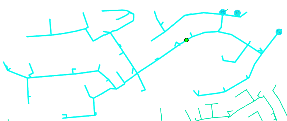

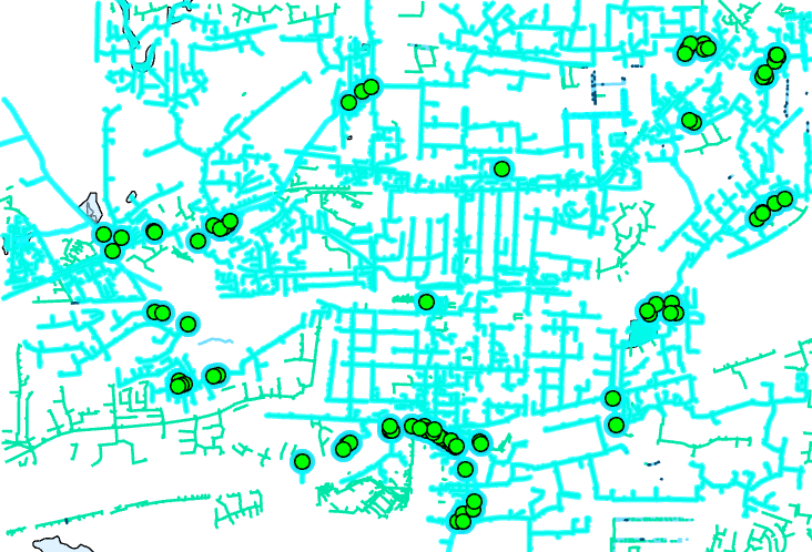

Als we alle uitlaten voor onze opvanggebieden zouden omzetten in subnetwork controllers, zouden we een trace kunnen uitvoeren om alles te vinden dat verbonden is met ons netwerk. We kunnen dit simuleren door een connected trace uit te voeren waarbij elke uitlaat in ons netwerk als startlocatie wordt gebruikt.
Als we een enkel subnetwork zouden creëren genaamd "Stormwater System", met elk van deze apparaten als subnetwork controller, dan zouden de geselecteerde features in de bovenstaande afbeelding eruitzien als het subnetwork. Hoewel dit nuttig is vanuit een eerste kwaliteitscontroleperspectief, zou het veel nuttiger zijn als we elke verzameling uitlaten die een gebied beheersen modelleren als controllers voor een specifiek opvanggebied. De ingenieurs die afhankelijk zijn van GIS-data om plannings- en ingenieursmodellen te onderhouden volgen deze informatie al buiten GIS. Door opvanggebieden binnen GIS te modelleren, kunnen we valideren dat de wijzigingen die we aanbrengen niet alleen topologisch correct zijn, maar ook dat ze de informatie valideren die ingenieurs of planners nodig hebben om hun modellen te produceren.
Afhankelijk van de kwaliteit, complexiteit en hoeveelheid data die u onderhoudt, kunt u besluiten slechts één enkel subnetwork voor uw hele systeem te modelleren, of u kunt besluiten aparte subnetworks te creëren voor elk opvanggebied. We zullen de moeilijkere taak bespreken van het configureren van aparte subnetworks. Deze instructies gaan ervan uit dat wanneer u de Migrate to Utility Network tool hebt uitgevoerd en u één of meer lagen hebt geïdentificeerd als zijnde controllers, anders moet u extra configuratie uitvoeren om toe te staan dat een feature een subnetwork controller kan zijn.

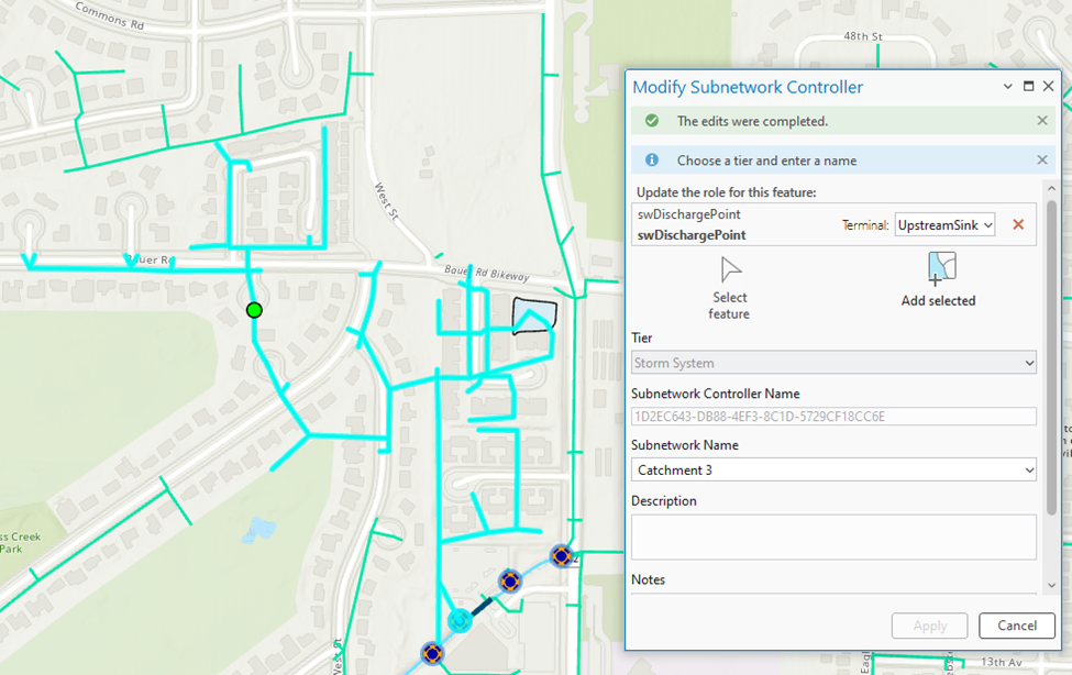

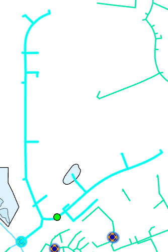

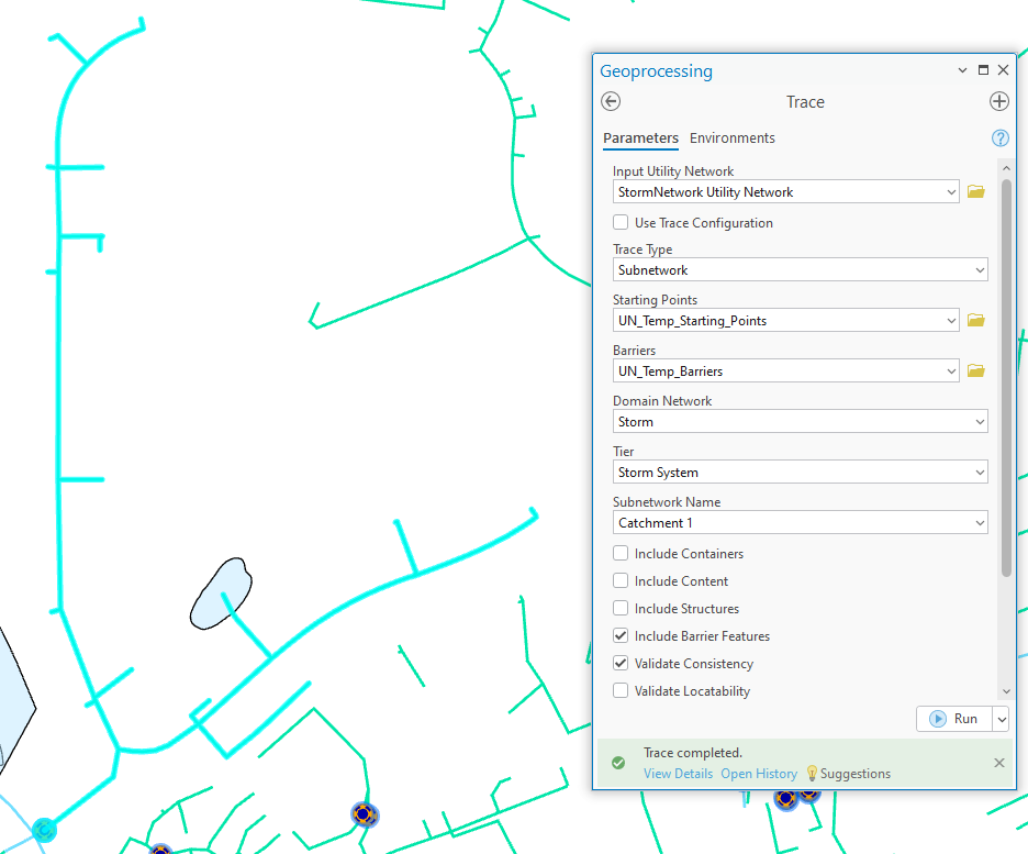

In dit geval hebben we een gebied dat allemaal verbonden is met één enkele uitlaat. Gebruik de Modify Subnetwork Controller tool om de upstream terminal van de uitlaat, de zijde die materialen ontvangt, als subnetwork controller aan een nieuw opvanggebied toe te wijzen. De subnetwork controller heeft een unieke naam nodig en dit gebied heeft ook zijn eigen unieke naam nodig. Als wij onze opvanggebieden en uitlaten bespreken met engineering of operations, hebben zij mogelijk al specifieke identificaties die zij willen dat wij gebruiken. Het gebruik van dezelfde unieke identificaties als andere afdelingen zal ook samenwerking en communicatie vergemakkelijken.
Na validatie van de wijziging met het netwerk kunnen we nu een subnetwork trace uitvoeren om alle features verbonden aan deze uitlaat te zien.

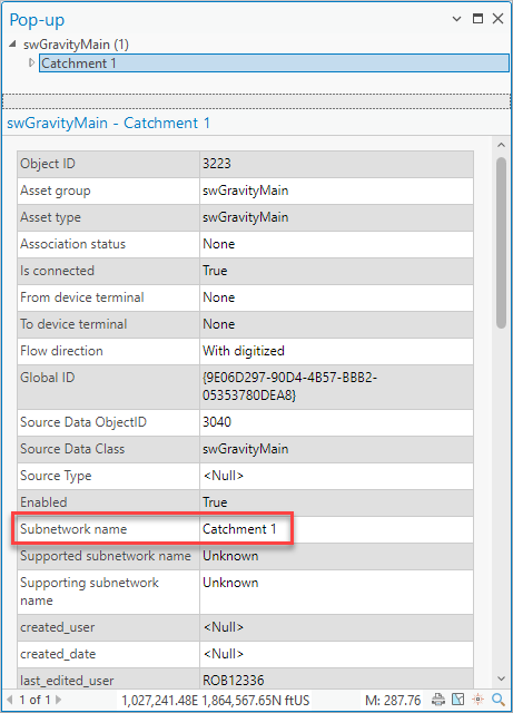

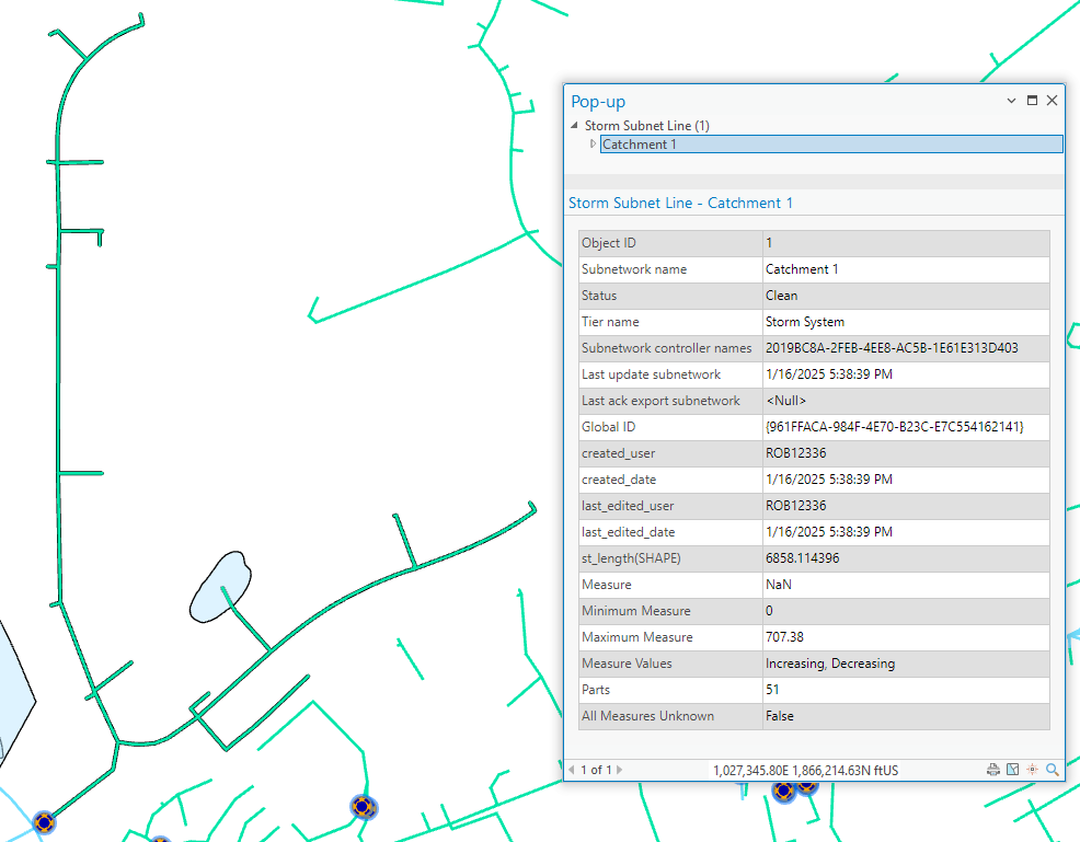

We kunnen ook de update subnetwork tool gebruiken om de naam van het opvanggebied op deze features op te slaan. Dit maakt het gemakkelijk voor ons om te identificeren welke features tot welk opvanggebied behoren en welke niet.
Na het uitvoeren van deze tool zien we dat alle features in dit subnetwork hun subnetwerknaam ingevuld hebben.
En we zien dat er nu een subnetwork lijnfeature is die alle lijnen in dit opvanggebied vertegenwoordigt.
Zodra u de Update Subnetwork tool hebt gebruikt om een subnetwork lijn aan te maken, verschijnt dat subnetwork nu in het Find Subnetwork paneel wanneer die lijn binnen het huidige bereik ligt.

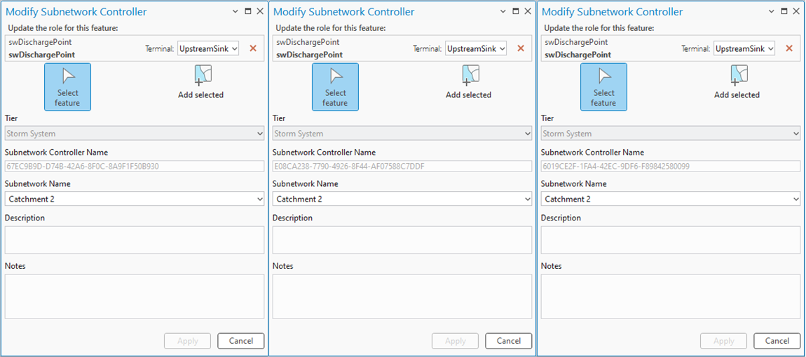

In dit geval hebben we één opvanggebied met drie uitlaten. We herhalen hetzelfde proces als hierboven: elke uitlaat krijgt uniek naamgegeven, maar ze krijgen allemaal dezelfde subnetwerknaam omdat ze samen verantwoordelijk zijn voor het lozen van water uit hetzelfde gebied.
Opmerking: Als u geen naam opgeeft voor de subnetwork controller, zal de tool automatisch gebruikmaken van het global id van de feature.

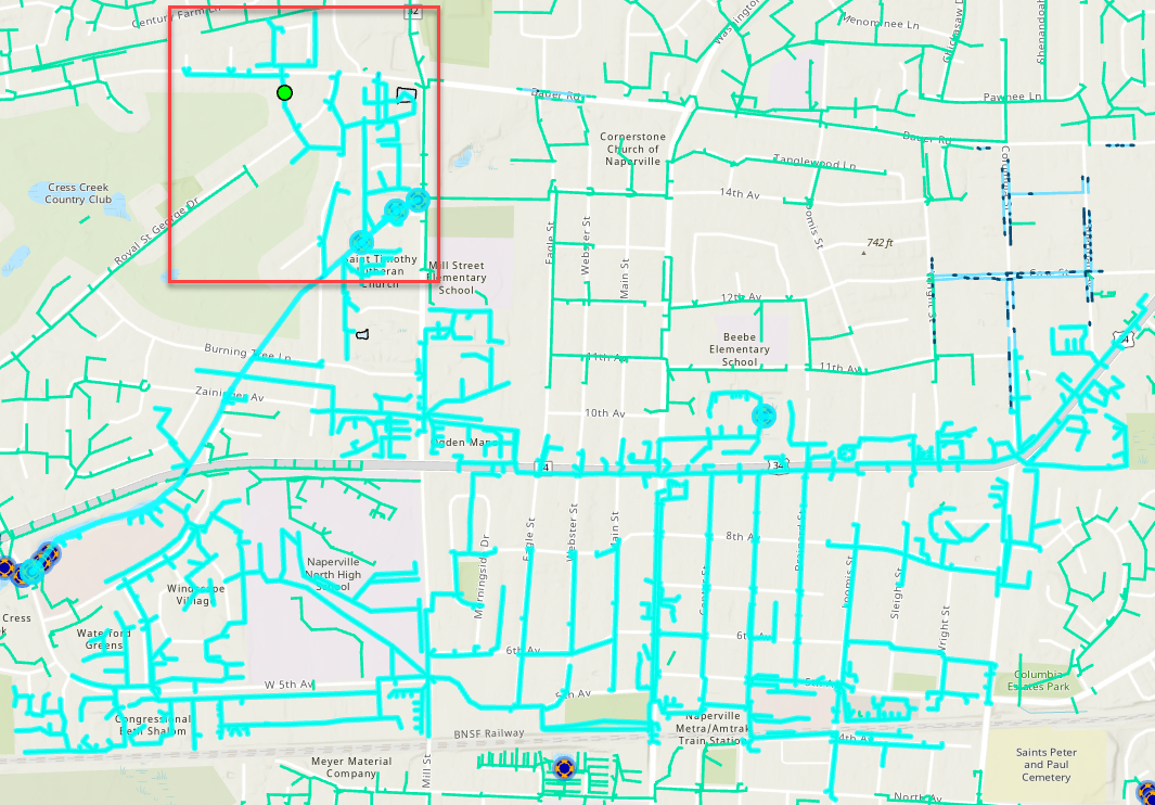

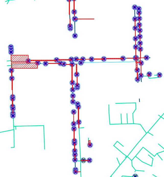

Het gebruik van dit proces biedt een betrouwbare, maar handmatige methode om al uw subnetwerken te identificeren. Het meest voorkomende probleem dat u zult tegenkomen is dat de subnetwork controllers mogelijk ontbreken in uw gegevens, of dat gegevensproblemen ervoor kunnen zorgen dat een opvanggebied veel groter lijkt dan het zou moeten zijn. In het onderstaande voorbeeld zien we dat wat een klein opvanggebied had moeten zijn, verschijnt als een veel groter gebied.

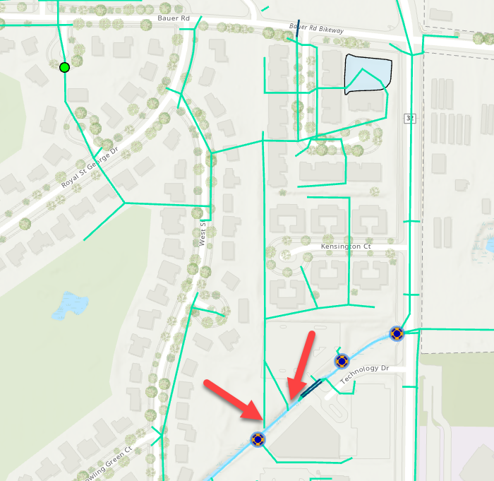

Als we inzoomen op de regio die in de afbeelding hierboven wordt aangegeven, zien we dat het probleem is dat er geen uitlaat is tussen de leidingen van het opvanggebied en het open kanaal waar het in afwatert. Dit wordt aangegeven in de onderstaande grafiek.
Om deze fout te corrigeren zouden we samenwerken met een ingenieur of veldploeg om ervoor te zorgen dat de GIS overeenkomt met wat momenteel in het veld is geïnstalleerd. In dit geval zouden we een uitlaat creëren tussen de leiding en het rivierkanaal. We zouden deze nieuwe uitlaat vervolgens maken tot een subnetwork controller voor ons derde opvanggebied.
Als we goed kijken naar de bovenstaande screenshot, zien we dat er nog steeds een potentieel probleem is in dit gebied. Sommige leidingen ten noorden van dit opvanggebied hebben geen enkele vorm van uitlaat. Als we inzoomen, zien we dat dit gebied waarschijnlijk verbonden zou moeten zijn met het opvanggebied. We zouden moeten bevestigen met een ingenieur of veldploeg dat dit inderdaad het geval is, maar zodra we hebben vastgesteld hoe/als het verbonden is, kunnen we onze GIS-gegevens bijwerken om dit weer te geven.
