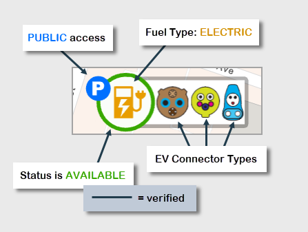

Ik heb een dictionary style gemaakt voor de <\/SPAN><\/SPAN>Alternative Fuel Stations layer<\/SPAN><\/SPAN><\/A> in Living<\/SPAN> Atlas die informatie over elk station in één oogopslag biedt. <\/SPAN><\/SPAN> <\/SPAN><\/SPAN><\/P>
<\/span><\/SPAN><\/SPAN><\/P>
In deze blog deel ik enkele van mijn beste tips voor het maken van uw eigen aangepaste dictionary style terwijl we de <\/SPAN>stijl<\/SPAN> die ik heb gemaakt nader bekijken. Als u de stijl wilt verkennen terwijl u leest, hier<\/SPAN> zijn<\/SPAN> links<\/SPAN> naar <\/SPAN><\/SPAN>de stijl<\/SPAN><\/SPAN><\/A> en<\/SPAN> eeneen webmap<\/A> waar een laag al is geconfigureerd met de stijl. <\/SPAN><\/SPAN><\/SPAN><\/Span><\/P>

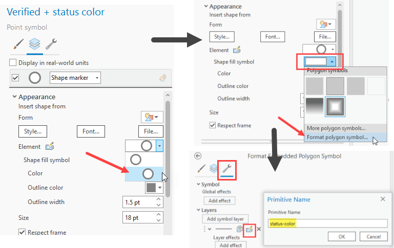

Nu om de symboolonderdelen te taggen met de primitieve naam. Deze override wordt toegepast op de lijn van de geverifieerde en niet-geverifieerde symbolen in de look-up tabel. Selecteer in de look-up tabel het Verified symbool en navigeer naar het tabblad Laag Eigenschappen. Gebruik hier het element dropdown-menu om door te klikken naar het Shape Fill symbool, formatteer dat symbool vervolgens om bij de vul- en lijn eigenschappen te komen. Klik in het structuur tabblad op het kleine tagsymbool naast de lijn en specificeer status-color als primitieve naam. Herhaal dit nu voor het niet-geverifieerde symbool.

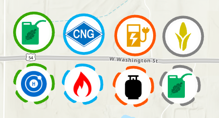

Met de gespecificeerde symboolelementen ondersteunt de stijl nu alle 8 mogelijke contour combinaties van verificatiestatussen en bedrijfsstatussen met slechts twee individuele symboolonderdelen.

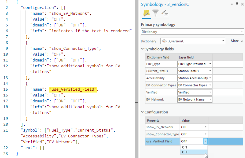

Als je bekend bent met de Alternative Fuel Stations Living Atlas-laag, denk je misschien, "wacht even - er is geen 'verified' veld in die gegevens!" Je hebt me betrapt. Ik gebruik een subset die ik heb aangepast, waarbij ik het 'verified' veld heb toegevoegd, wat handig zal zijn voor een toekomstige blog. Deze stijl werkt met het verified veld, maar misschien gebruik je de Living Atlas-laag en heb je dat veld niet in je gegevens. Daarom heb ik een configuratie-eigenschap gemaakt waarmee je het verificatieveld kunt opnemen of negeren.
Het configuratiebestand is een JSON-object waarin je extra configuratieopties kunt definiëren die bepalen hoe symbolen worden getekend. Deze stijl heeft meerdere configuratieopties, maar we beginnen met de use_Verified_Field configuratie. Hier specificeerde ik de naam van de configuratie, de standaardwaarde, mogelijke waarden en een korte beschrijving. Ik heb ook het Verified veld opgenomen als een symboolveld dat wordt gebruikt door het dictionary-script. Dit zie je echt tot leven komen in ArcGIS Pro:
Wanneer de use_Verified_Field configuratie aan staat, zal het dictionary-script de waarde in het verified veld gebruiken om een sleutel terug te geven voor een doorgetrokken of gestreepte lijn. Wanneer deze uit staat, geeft het dictionary-script een sleutel terug voor de doorgetrokken lijn voor alle features. Om de waarde te gebruiken van een configuratie-eigenschap in het dictionary-script, gebruik je de syntaxis $config.name of in dit geval, $config.use_Verified_Field:
Nu kan iedereen die deze stijl gebruikt om een laag te symboliseren bepalen of het verified veld wordt gebruikt.

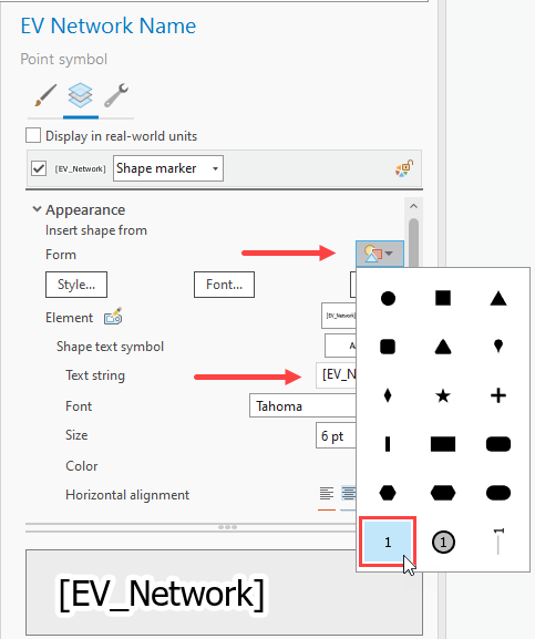

Tip 5 – Weet wanneer je een symboolveld of tekstveld moet gebruiken voor labelsEV_Network veld. Als een station niet tot een netwerk behoort, wordt dat veld gevuld met "Non-networked."
Voeg eerst een nieuw symbool toe voor het label aan de opzoektafel en zorg er dan voor dat het een shape text symbool is in het tabblad laag eigenschappen. Om het EV network in de gegevens te gebruiken, vervang je de tekststring door de veldnaam tussen haakjes, in dit geval, [EV_Network]:
In het configuratiebestand heb ik de show_EV_Network eigenschap gemaakt zodat je de labels aan en uit kunt zetten. Ik heb ook het EV_Network veld als een symboolveld gespecificeerd. Waarom geen tekstveld vraag je? Tekstvelden werken geweldig als je alle objecten wilt labelen. Als ik had gekozen voor een tekstveld, zou elk object gelabeld zijn met hun EV_Network waarde en EV stations die niet verbonden zijn zouden een "Non-networked" label hebben. Ik besloot dat ik alleen verbonden EV stations wilde labelen, dus maakte dat een voorwaarde in het dictionary script:
Tekstvelden kunnen niet worden benaderd door het dictionary script, wat betekent dat ze niet kunnen worden gebruikt als variabelen in de logica. Aangezien het script de EV_Network waarde moet gebruiken om te bepalen of het label sleutel moet worden teruggegeven, heb ik het EV_Network veld als symboolveld opgenomen in het configuratiebestand.

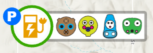

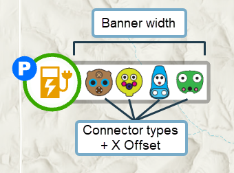

De laatste configuratie-eigenschap in deze stijl is de show_Connector_Type eigenschap waarmee je een banner kunt tonen of verbergen die alle beschikbare connector types bij een EV charging station weergeeft. De beschikbare connectors staan vermeld in één veld in de Alternative Fuel Stations laag. Hoewel de configuratie een eenvoudige aan/uit eigenschap is zoals de anderen, is dit deel van het dictionary script iets ingewikkelder omdat we moeten overwegen welke connector symbolen worden gebruikt, hoe die symbolen gepositioneerd zijn en hoe breed de banner moet zijn om zoveel symbolen te kunnen bevatten:

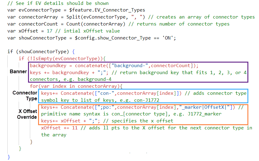

Laten we beginnen met de bannerbreedte. De opzoektafel bevat symboolonderdelen voor banners die 1, 2, 3 of 4 connector symbolen kunnen bevatten. In het dictionary script maken we een array van de beschikbare connector types en tellen we het aantal objecten in de array om te bepalen welke banner te gebruiken.
Dan het connector symbool sleutels worden geretourneerd. Het script gebruikt een for-lus om door elk object in de array te itereren, waarbij de sleutel wordt geretourneerd voor elk overeenkomstig connector type symbooldeel. Als we hier zouden stoppen, zouden alle connector symbolen over elkaar heen worden getekend. Gelukkig kunnen we hier primitive overrides gebruiken!
De X offset override verschuift getagde symbooldelen langs de x-as. Bij elke iteratie van de for-lus worden 11 punten toegevoegd aan de X offset, zodat het volgende symbool 11 punten rechts van het vorige symbool komt te staan. In de look-up tabel is elk connector symbool getagd met een primitieve naam die de syntaxis volgt [connector type]_marker (bijv. J1772_marker, CHAdeMO_marker, enz.).
Dus als een station twee connectors heeft, J1772 en CHAdeMO, zouden de sleutels er als volgt uitzien:
3 Banner sleutel: background-2
3 Connector type sleutels: con-J1772;po:J1772_marker|OffsetX|17;` en `con-CHAdeMO;po:CHAdeMO_marker|OffsetX|28;
In tegenstelling tot ons vorige voorbeeld met primitive overrides, moet elk symbooldeel een unieke primitieve naam hebben omdat de offsetwaarden moeten worden toegepast op elk symbool zodat ze niet overlappen.
