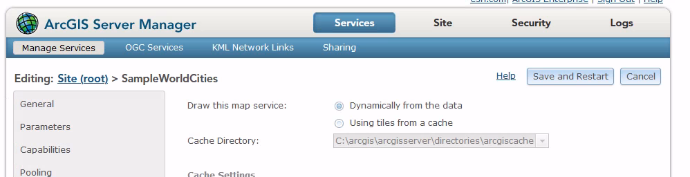

Dit type interactie maakt dit tot een dynamische service. Meer specifiek is dit een dynamische kaartservice vanwege de serviceoptie "Deze kaartservice tekenen: Dynamisch vanuit data." In tegenstelling tot de optie om kaarten te tekenen met tegels uit een cache, of een gecachte service. Het renderen van data, of cartografie, is niet het enige wat dynamisch kan worden uitgevoerd in ArcGIS Server. Geoprocessing-services analyseren data op basis van vooraf gedefinieerde algoritmen en geven resultaten dynamisch terug gebaseerd op de huidige staat van die data. Je kunt verschillende resultaten krijgen naarmate brondata verandert. Feature-services kunnen clients die ermee verbonden zijn toestaan om data die door deze service wordt gerefereerd dynamisch te bewerken, en die bewerkingen zijn dan direct beschikbaar voor elke client die gebruikmaakt van deze service. In tegenstelling tot onze gecachte services die typisch worden gebruikt in kaarten om geografische referentie te bieden, zijn deze dynamische services zakelijke lagen in een kaart en worden ze aangeduid als operationele lagen in een kaart.
