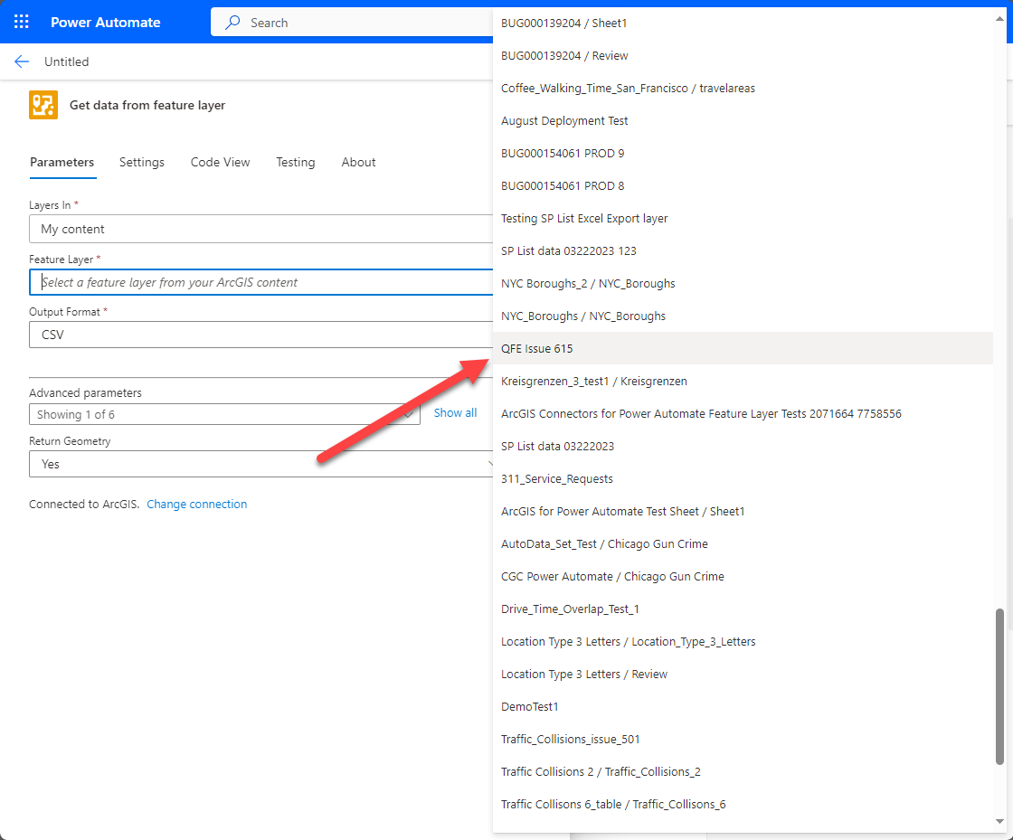

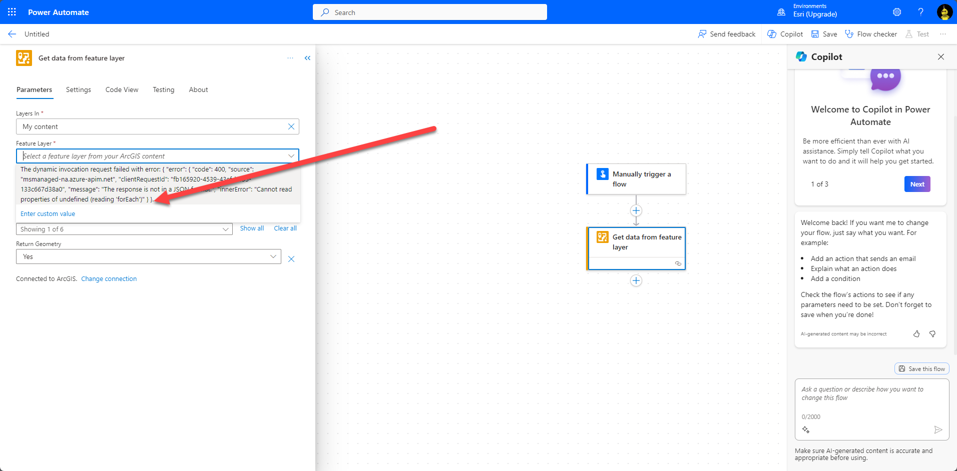

Er werd een probleem gemeld in enkele discussies op de forums met betrekking tot een foutmelding die verscheen bij het proberen gegevens op te halen uit 'My Content'. Dit probleem is nu opgelost en de fix is uitgerold naar productie. <\/P>
<\/P>
Het kan nodig zijn om je cache te legen of je Power Automate-sessie te vernieuwen als je de wijzigingen niet ziet. Laat het me weten als je nog andere problemen hebt met deze fix of als het probleem nog steeds optreedt. <\/P>
Gerelateerde discussies: <\/P>
- Kan feature layers niet ophalen bij het instellen ... - Esri Community<\/A><\/P>- Opgelost: Re: probleem bij het ophalen van feature layer met Template - Esri Community<\/A><\/P> <\/P>VOOR DE FIX<\/STRONG><\/P><\/span><\/P> <\/P>NA DE FIX<\/STRONG><\/P><\/span><\/P> <\/
