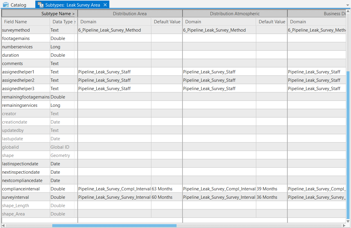

De eerste stap is om de lekinspectierecordgegevens zo te organiseren en te onderhouden dat programmeurs of IT-beheerders geen nieuwe soort lekinspectie of nieuw inspectie-interval voor een bestaande inspectie hoeven te implementeren.
Binnen ArcGIS wordt dit bereikt door gebruik te maken van subtypes en subtype-specifieke standaardwaarden binnen de featureclass Leak Survey Area.
De featureclass Leak Survey Area is een polygoon-featureclass die alle lekinspectiegebieden voor een gasorganisatie opslaat. Dit omvat distributiezakenwijken, distributiegebiedsinspecties, distributie-atmosferische inspecties, gietijzeren inspecties, evenals de verschillende soorten transmissie- en verzamelingslekinspecties.
Elk type lekinspectie is gedefinieerd als een subtype binnen de lekinspectie-featureclass. Dit maakt het mogelijk dat elk type lekinspectie unieke standaardwaarden en gecodeerde waardedomeinen heeft.
Deze configuratie van de lekinspectiegegevens maakt het mogelijk dat elk uniek type lekinspectie zijn eigen volgende inspectiedatum en volgende nalevingsdatum-intervallen heeft. Mocht deze intervallen ooit veranderen, dan is een eenvoudige bewerking door de eigenaar van de lekinspectiegegevens voldoende om de wijziging door te voeren.

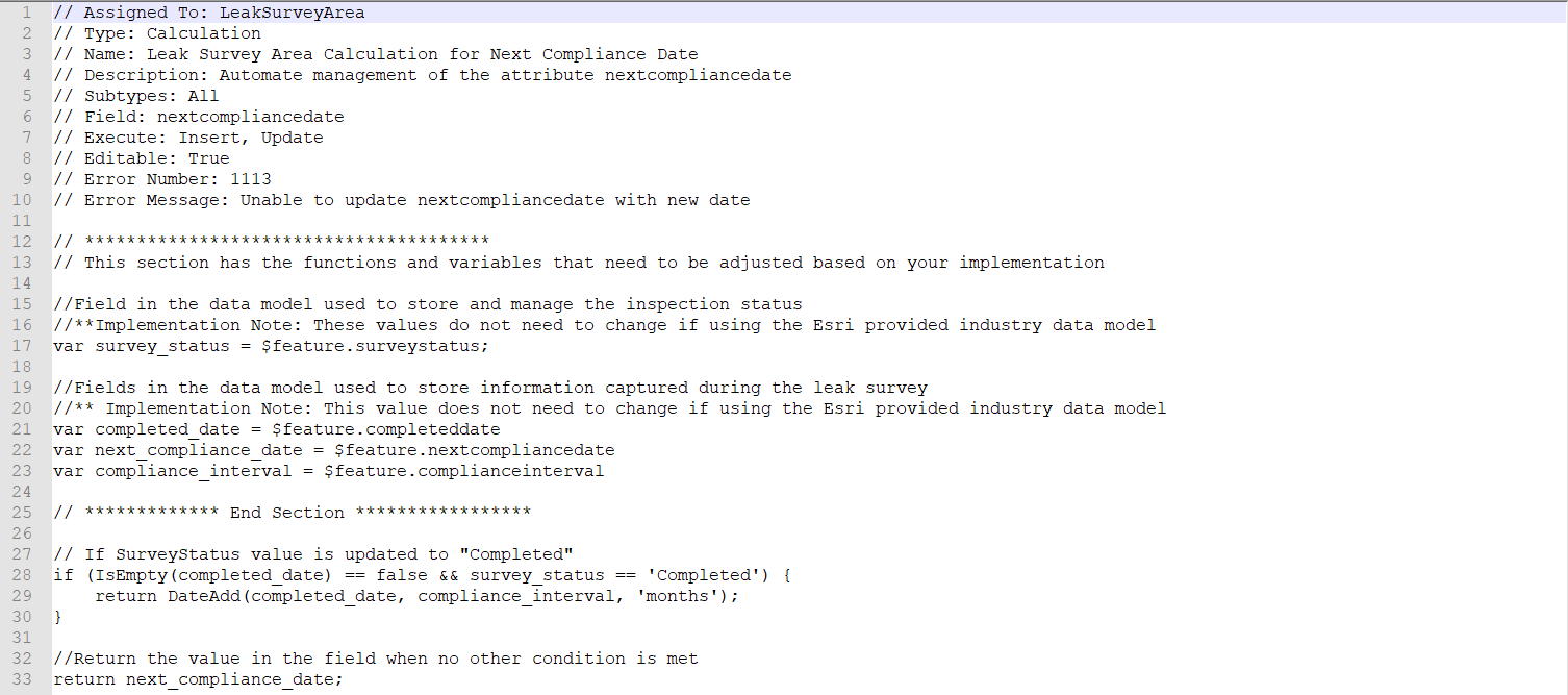

Het consistent en nauwkeurig berekenen van de volgende inspectiedatum en volgende nalevingsdatum voor een lekinspectiegebied wanneer deze is voltooid, is cruciaal voor het lekinspectieprogramma. Binnen ArcGIS kan dit nu eenvoudig worden geïmplementeerd met attribuutregels. Attribuutregels zijn arcade-scripts opgeslagen binnen de lekinspectie-featureclass om een specifieke bedrijfsregelgedrag aan de featureclass te binden. In dit geval is het de berekening van de huidige voltooide inspectiedatum met het inspectie-interval.
VOLTOOIDE DATUM + INSPECTIE-INTERVAL = VOLGENDE INSPECTIEDATUM
Hier ziet u hoe de attribuutregel met wat documentatie eruitziet voor het berekenen van de volgende nalevingsdatum.
Aangezien deze attribuutregel gebruikmaakt van individuele waarden voor CompletedDate, NextComplianceDate en ComplianceInterval per lekinspectiegebied, hoeft het script nooit aangepast te worden wanneer de regelgeving verandert. Alleen het subtype en recordgegevens moeten worden aangepast.
