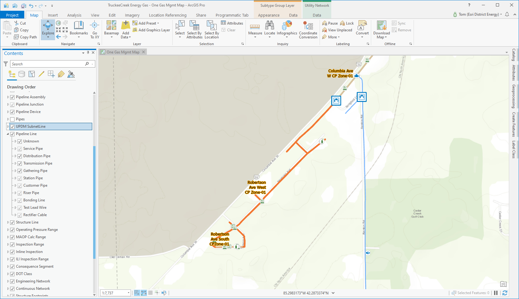

Een veelgestelde vraag die een CP-veldtechnicus stelt bij het proberen te begrijpen van het circuit dat hij inspecteert, is "wat is de omvang van dit circuit". Hier kan het Esri Utility and Pipeline Data Model (UPDM) en de pijpspecifieke configuratie helpen. UPDM biedt een configuratie van de eigenschappen en mogelijkheden van ArcGIS en het utility network om deze vraag aan te pakken.
Binnen UPDM is er een configuratie voor het beheren van CP-assets. Dit omvat een subnetwork-configuratie die, wanneer gebruikt, een grafische weergave genereert en onderhoudt van elk uniek CP-circuit. Deze subnetwork-laag is een standaard Geodatabase featureclass die kan worden weergegeven in web- en mobiele applicaties. Dit betekent dat veldtechnici deze informatie in het veld kunnen bekijken op hun mobiele telefoons, tablets en laptops.

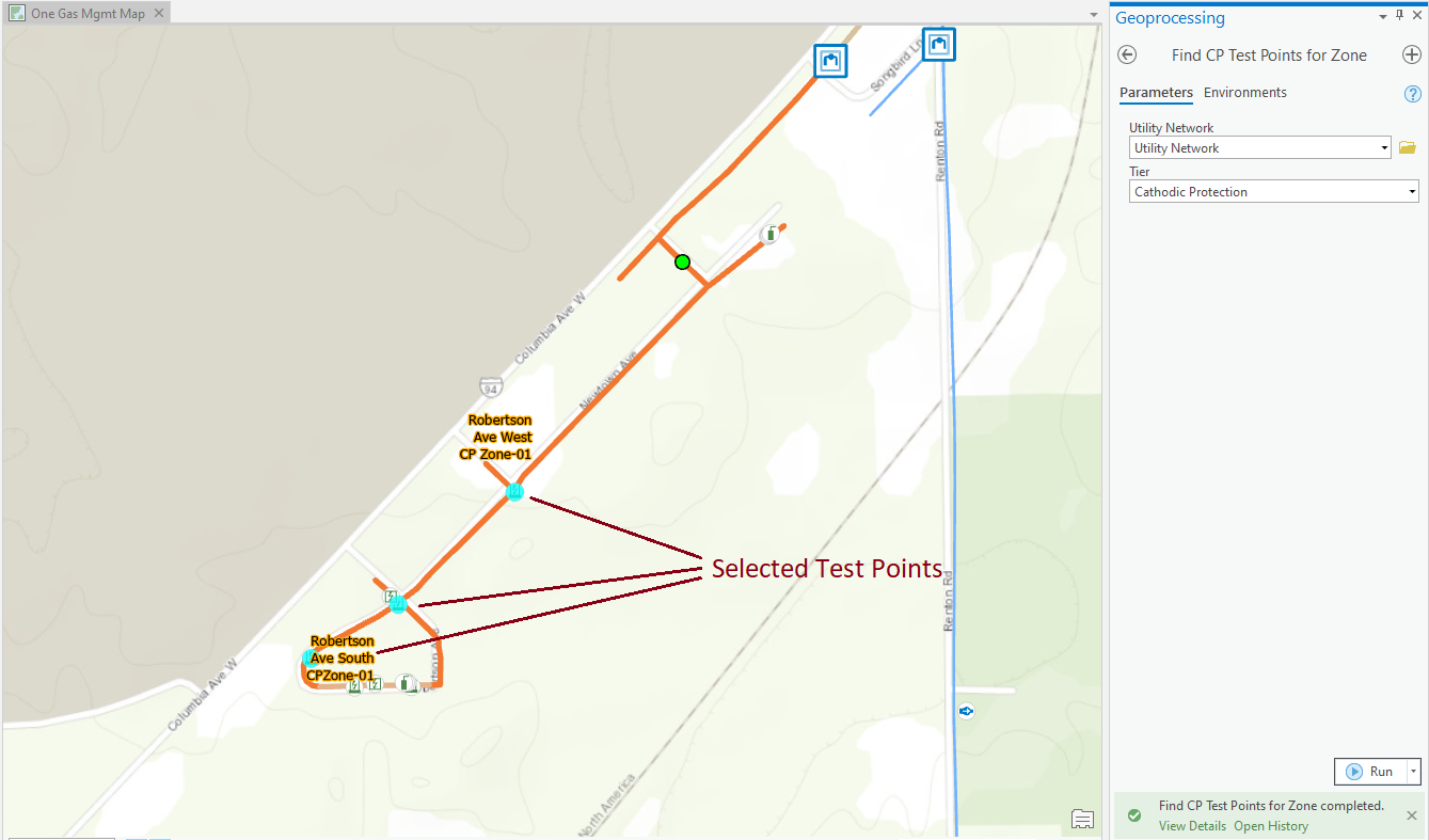

Wanneer een CP-veldtechnicus een meetpuntwaarde ontvangt van minder dan -0,85 Volt, wordt het circuit als "down" beschouwd. De volgende stap voor de CP-veldtechnicus is om de andere meetpunten op het circuit te vinden en te testen om te zien of de onvoldoende waarde een anomalie is.
CP-circuits zijn niet altijd eenvoudigweg de verbonden metalen pijpassets die recht langs een straat lopen. Soms zijn het spinachtige kronkelende subsystemen waarvan de takken zich in vele richtingen uitstrekken. Dit kan het moeilijk maken om de andere meetpunten die bij een specifiek CP-circuit horen te vinden.
Het vinden van die andere meetpunten is een eenvoudige subnetwork controller trace met de ArcGIS utility network tracing tools.
Met de testpunten van het circuit nu geïdentificeerd, kan de technicus gemakkelijk de andere testpunten lokaliseren en testen.

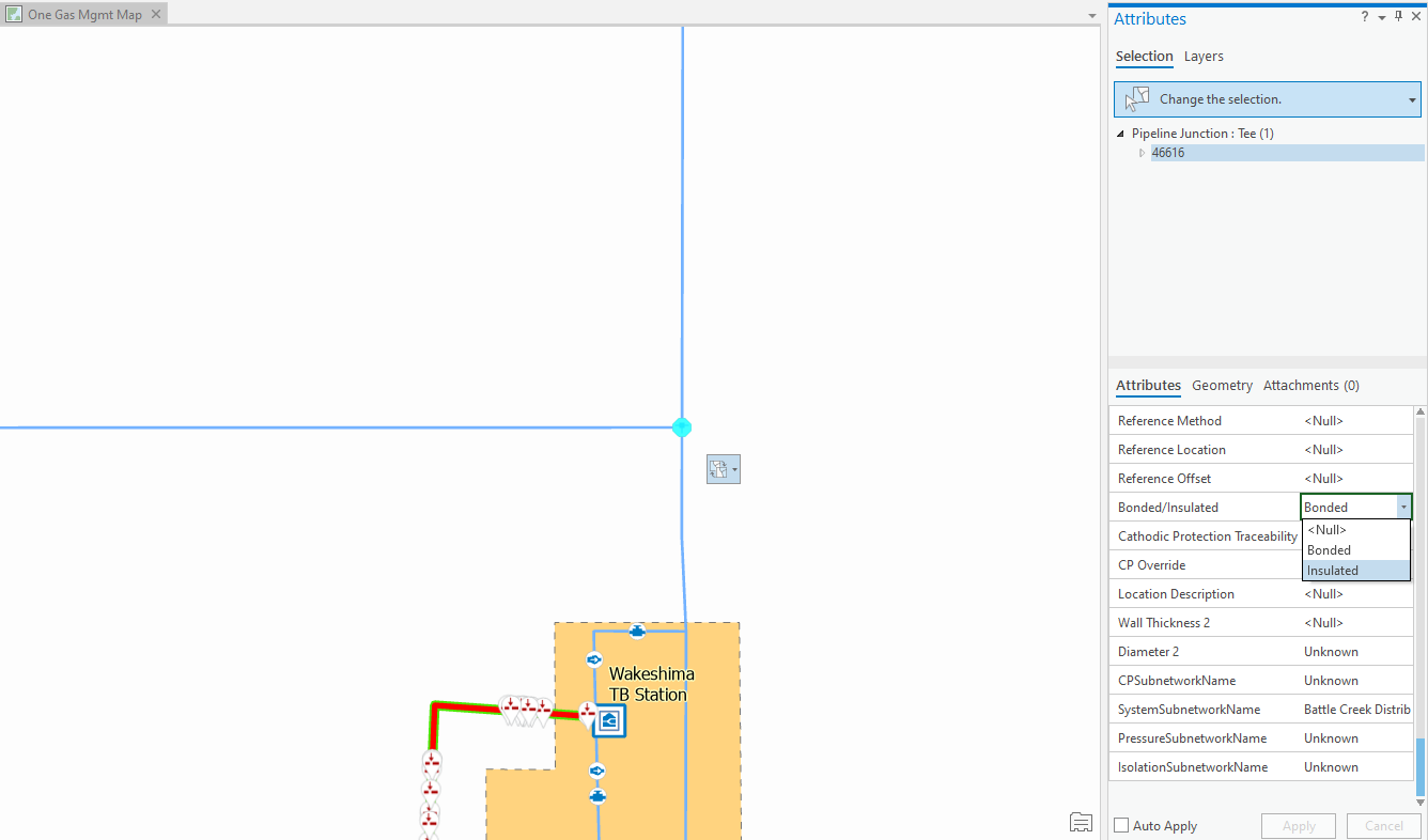

Wanneer geprobeerd wordt de hoofdoorzaak van een lage waarde in een CP-circuit te vinden, kan de veldtechnicus besluiten om een isolator te installeren om het circuit te splitsen. Hier is nog een voorbeeld waar de standaard tracing tools die worden geleverd met het ArcGIS utility network kunnen helpen.
Het toevoegen van een isolator is een eenvoudige attribuutupdate met de UPDM-configuratie voor CP. Alles wat de editor hoeft te doen is het attribuut "Bonded/Insulated" van de fitting of het apparaat bijwerken van "Bonded" naar "Insulated". De ingebedde attribuutregel zal automatisch het attribuut "Cathodic Protection Traceability" bijwerken naar "Not Traceable". Cathodic Protection Traceability is geconfigureerd als een utility network netwerkattribuut als onderdeel van UPDM. Dit maakt het mogelijk dat dit attribuut wordt gebruikt als constraintwaarde door de standaard ArcGIS utility network trace tool.

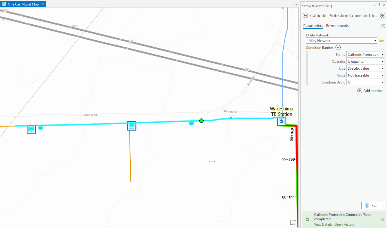

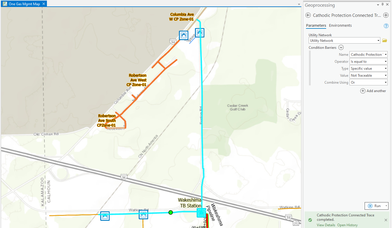

Het opnieuw uitvoeren van dezelfde CP connected trace toont de nieuwe configuratie van de cathodic protection.
Met dit nieuwe trace-resultaat kan een CP-veldtechnicus zien wat de omvang zal zijn van het CP-circuit met de nieuw geïnstalleerde isolator.
