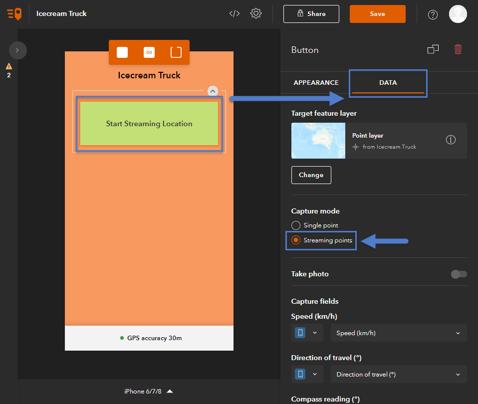

- Selecteer de knop voor je puntfeaturelaag, ga naar het tabblad "Data" en zorg ervoor dat "Streaming points" is geselecteerd:

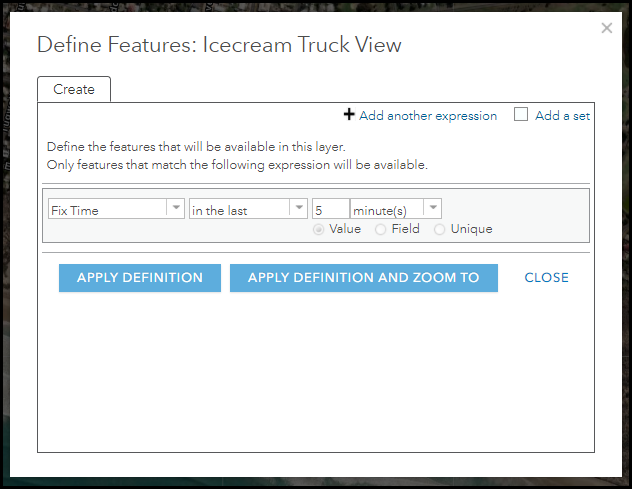

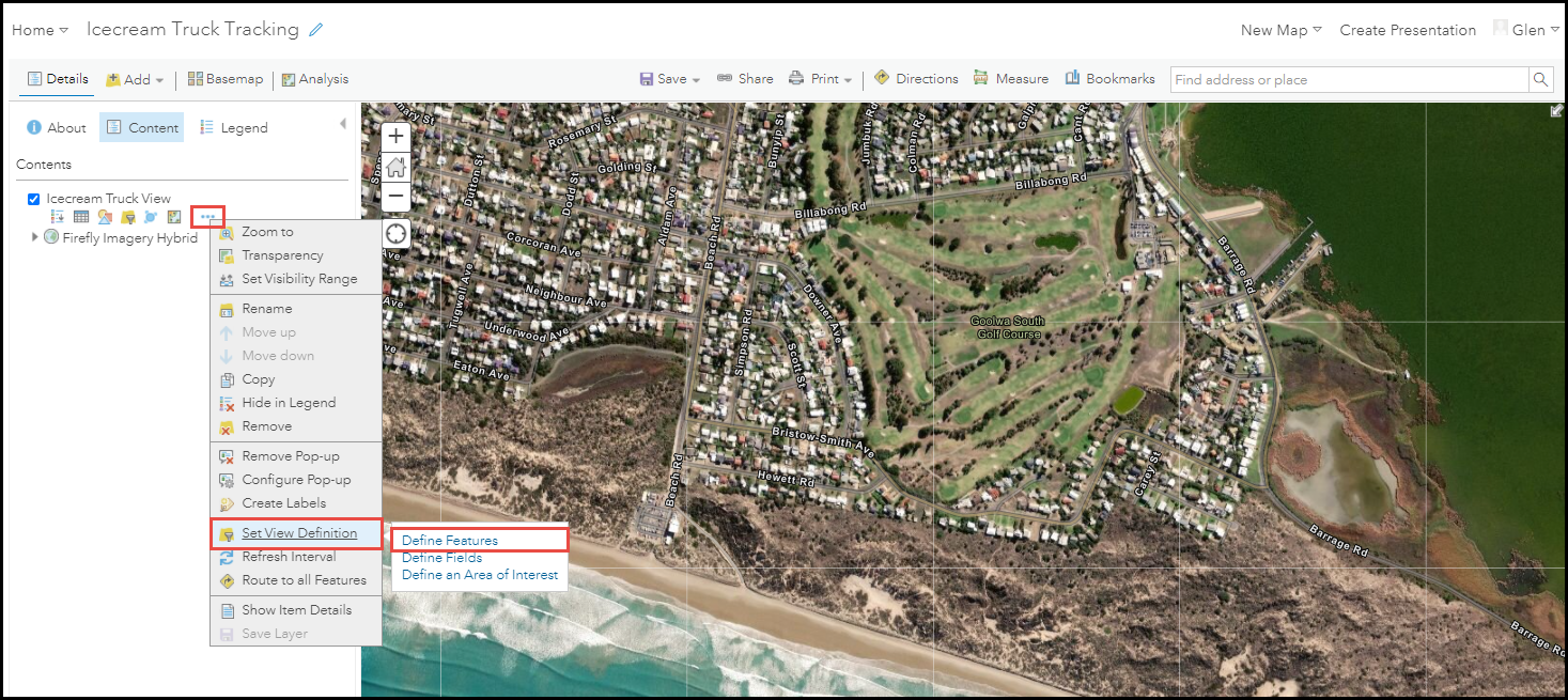

- Open in je webmap het dropdownmenu voor de View Layer > Set View Definition > Define Features
- We kunnen dan het attribuut 'Fix Time' (gemaakt door QuickCapture) gebruiken om een expressie in te stellen die alleen de punten toont die in de afgelopen x tijdsduur zijn gestreamd, zoals:
Fix Time - In the last - 5 - minutes

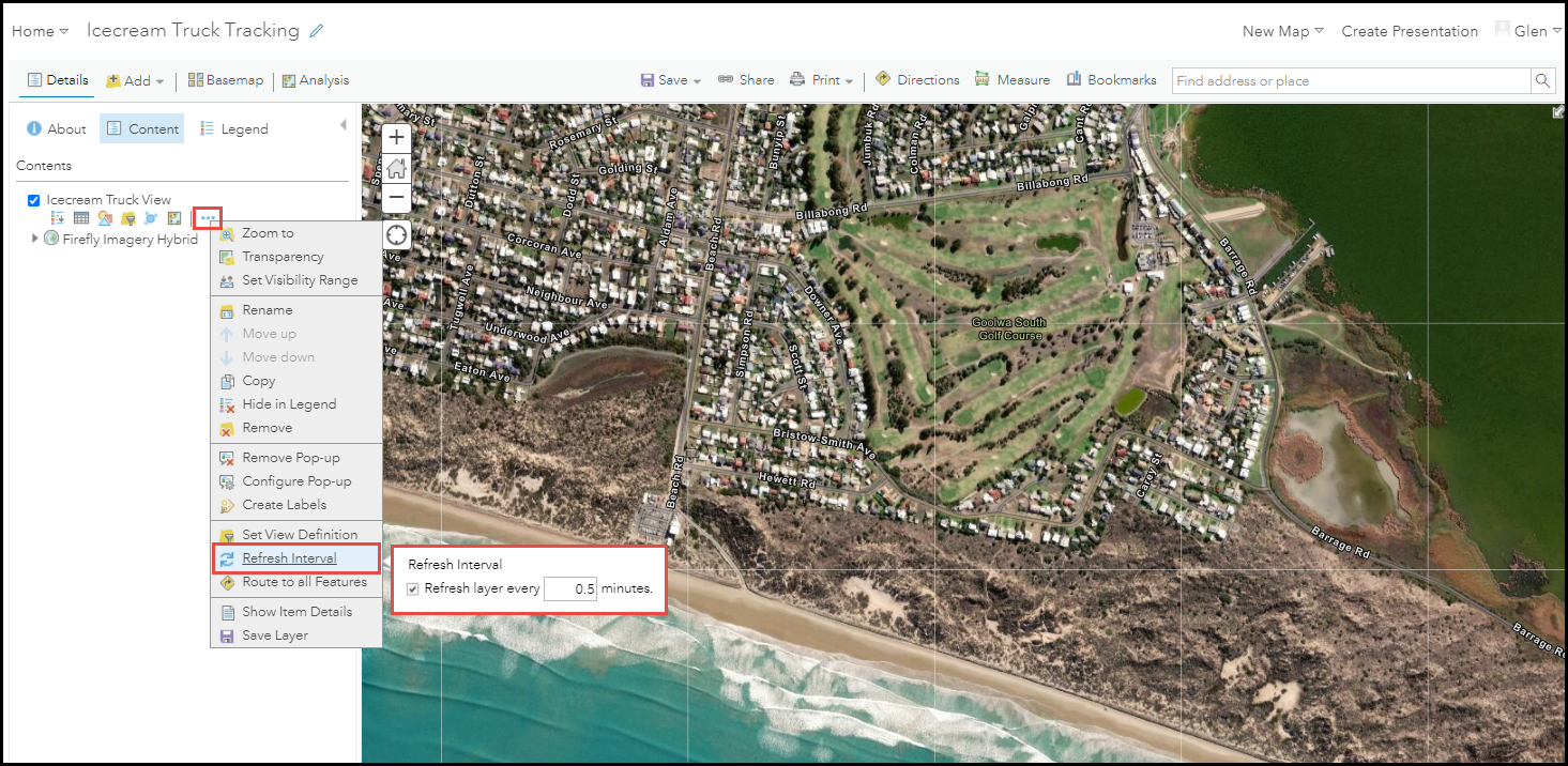

- Bovendien willen we ons 'Refresh Interval' op deze laag instellen op het laagst mogelijke (elke 30 seconden) zodat de webmap zo vaak mogelijk up-to-date is voor ons webapp-publiek...
- Open opnieuw het dropdownmenu voor de viewlaag en kies "Save Layer"

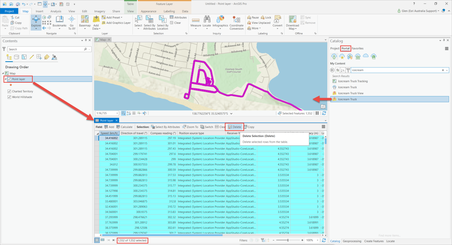

Opslagzorgen: Streaming en bulkopslag van features met ArcGIS QuickCapture zal na verloop van tijd toenemende impact hebben op het kredietverbruik van ArcGIS Online. We moeten onthouden om verzamelde puntfeatures batchgewijs te verwijderen zodra ze niet langer relevant zijn voor ons doel. Dit kan eenvoudig worden gedaan in ArcGIS Pro door het volgende te doen:
- Open ArcGIS Pro, maak verbinding met ArcGIS Online als je 'Active Portal' en log in.
- Ga naar het 'Catalog'-paneel, en zoek onder het tabblad 'Portal' je streaming featurelaag.
- Voeg deze laag toe aan de kaart, klik er met rechts op in het 'Contents'-paneel en open de attributentabel.
- Ctrl + A selecteert alle features.
- Klik vervolgens op de knop 'Delete' om ze te verwijderen.
