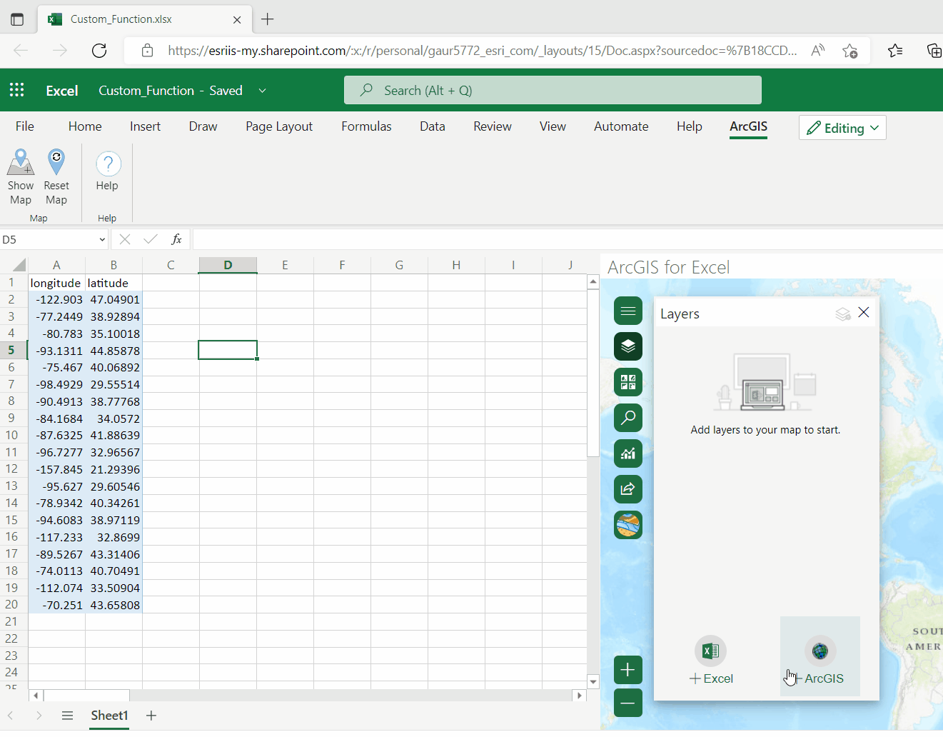

ArcGIS for Excel 2022.2 では、製品内に ArcGIS for Excel 関数を導入できることを嬉しく思います。ワークシートに経度と緯度の座標があり、それらを住所に変換したい場合、今では Excel 内で直接作業して XY 位置の住所を調べることができます。ArcGIS for Excel 関数を使用して、Excel 内で関連する住所を特定できます。最も良い点は、ArcGIS for Excel 関数の出力データがワークシートの新しい列に追加されることです。ArcGIS for Excel 関数を利用して、ジオエンリッチメント、ジオコーディング、およびルーティング操作を実行できます。<\/P>
ARCGIS.GETADDRESS 関数は経度と緯度の座標を物理的な住所に変換します。ARCGIS.GETCOORDINATES 関数は住所の経度と緯度を特定します。<\/P>

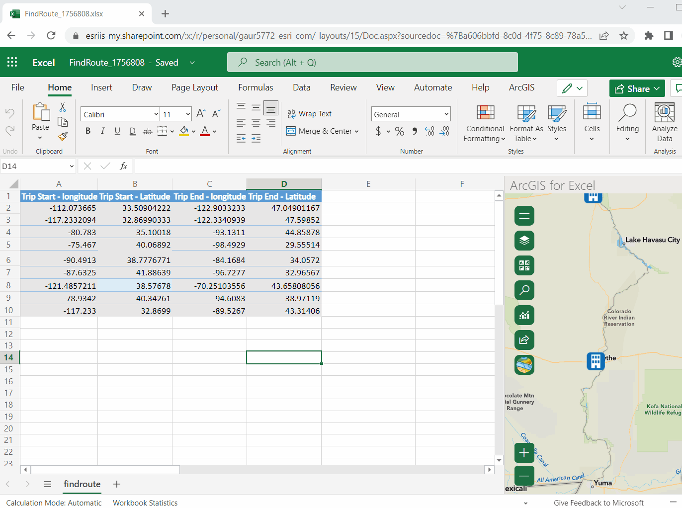

ARCGIS.FINDROUTE 関数を使用して 2 つの XY 位置間の総移動距離を見つけたり、ARCGIS.FINDROUTEBYADDRESS を使用して 2 つの住所間の総移動距離を見つけたりできます。<\/P>

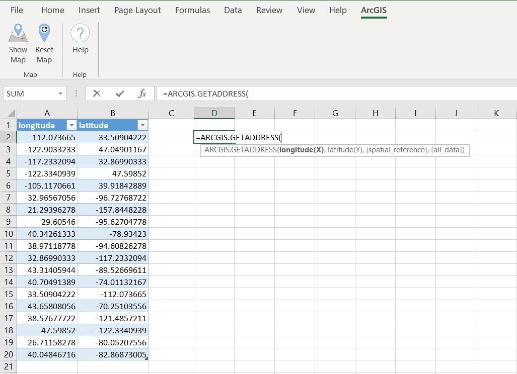

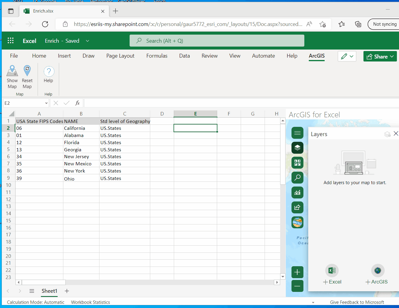

ARCGIS.GETADDRESS<\/A> 関数 –<\/STRONG><\/P>この関数は XY 位置から住所を作成します。この関数を使用するには、ワークシートの空白セルに「=arcgis」と入力します。ドロップダウンリストにサポートされているすべての ArcGIS 関数が表示されます。そのドロップダウンリストから ARCGIS.GETADDRESS 関数を選択し、この関数には経度(X)、緯度(Y)、[spatial_reference]、[all_data] の4つのパラメーターがあります。<\/P><\/span><\/P> <\/P>最初の2つ、経度と緯度はこれら4つの中で必須パラメーターです。すべてのオプションパラメーターは角括弧内にあります。経度と緯度パラメーターには値を手動で入力するか、経度と緯度の値が含まれるセル参照を選択し、Enter キーを押します。経度と緯度に対応する住所が新しい列としてワークシートに追加されることがわかります。この関数を列全体に適用するには、関数を入力したセルを選択し、カーソルを右下隅に置き、「フィルハンドル」ツールで関数を適用したいセルまでドラッグします。また、ARCGIS.GETADDRESS 関数出力にヘッダーを追加することもできます。そのためには別の ArcGIS for Excel 関数「ARCGIS.ADDHEADERS」を使用します。ARCGIS.ADDHEADERS 関数には必須パラメーターが1つだけあり、それは別の ArcGIS Excel 関数へのセル参照です。ARCGIS.GETADDRESS 関数を入力したセルの1行上に移動し、「=ARCGIS.ADDHEADERS」と入力し、そのパラメーターとして ARCGIS.ADDRESS 関数を挿入したセルを選択します。すると ARCGIS.GETADDRESS 関数で生成された新しい列にヘッダーが追加されます。<\/P><\/span><\/P>住所から経度と緯度に変換するには、ARCGIS.GETCOORDINATES<\/STRONG> 関数を使用してください。<\/P> <\/P>ARCGIS.FINDROUTE<\/A> 関数 –<\/STRONG><\/P>2 つの XY 位置間の総距離と移動時間を知りたい場合は、ARCGIS.FINDROUTE 関数がおすすめです!この関数では必須引数としてルート開始地点の XY 座標とルート目的地の XY 座標を渡す必要があります。<\/P><\/span><\/P>2 つの住所間の総移動距離と時間を知るには、ARCGIS.FINDROUTEBADDRESS<\/STRONG> 関数をご利用ください。<\/P> <\/P>ARCGIS.ENRICHBYGEOGRAPHY<\/A> 関数 –<\/STRONG><\/P>自分の場所についてもっと知りたいですか?ARCGIS.ENRICHBYGEOGRAPHY 関数は地図だけでは答えられなかった質問に答えることができます。例えば、その場所周辺に住む総人口は?どんな人々が住んでいる?その場所の犯罪指数は?その地域にはどんなビジネスがある?場所は行政区画や地理的レベル(例:地区、州、省、ブロックグループ、国勢調査区画、市町村、郵便番号、郵便コード、県(Departements)、統計区域(Statistical Areas)、地域(Regions)、サブリージョン(Subregions)、エミレーツ(Emirates)、県(Governorates)、セクター(Sectors)、県(Prefecture)など)である可能性があります。人口統計、ビジネス、健康、犯罪、教育、景観、および政策データ変数でワークシートに新しい列として文脈データとして追加し、その場所周辺地域についてより深く理解できます。<\/P>以下のビデオは ARCGIS.ENRICHBYGEOGRAPHY 関数を使って米国州に関連付けられた犯罪データ変数がワークシート上の新しい列に追加される様子を示しています。<\/P><\/span><\/P>XY 位置から人々、場所、およびビジネスについて人口統計情報でワークシートを充実させるには ARCGIS.ENRICHBYPOINT<\/STRONG> 関数をご利用ください。<\/P> <\/P>ArcGIS for Excel 関数は ARCGIS.LISTGEOGRAPHIES, ARCGIS.LISTDATACOLLECTIONS, ARCGIS.SUGGESTADDRESS, ARCGIS.LISTTRAVELMODES といったヘルパー関数もサポートしています:ArcGIS for Excel ヘルパー関数および関数パラメーターについて詳しくは ArcGIS for Excel 関数ドキュメント をご覧ください。 <\/P>Web ブラウザー上で Excel にマップを追加するという長年待望されていた要望が ArcGIS For Excel 2022.2 リリースで実現しました。これで Excel Desktop と Excel Online の両方でマップを追加できます。ArcGIS for Excel 2022.2 は Windows と Mac OS の両方でサポートされています。ぜひ 2022.2 リリース をお試しいただき、ご意見・ご感想は <\/
