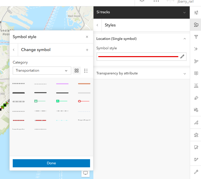

Le visualiseur de cartes ArcGIS Online contient désormais des symboles de lignes ferroviaires. Il suffit d'aller dans les Propriétés de votre couche de lignes, il y a maintenant différents types de symboles ferroviaires sous l'ensemble de symboles "Transportation".
Merci à @CameronRex1 de l'avoir signalé. Pour plus d'informations, voir la note de @CameronRex1 dans la section Commentaires ci-dessous.

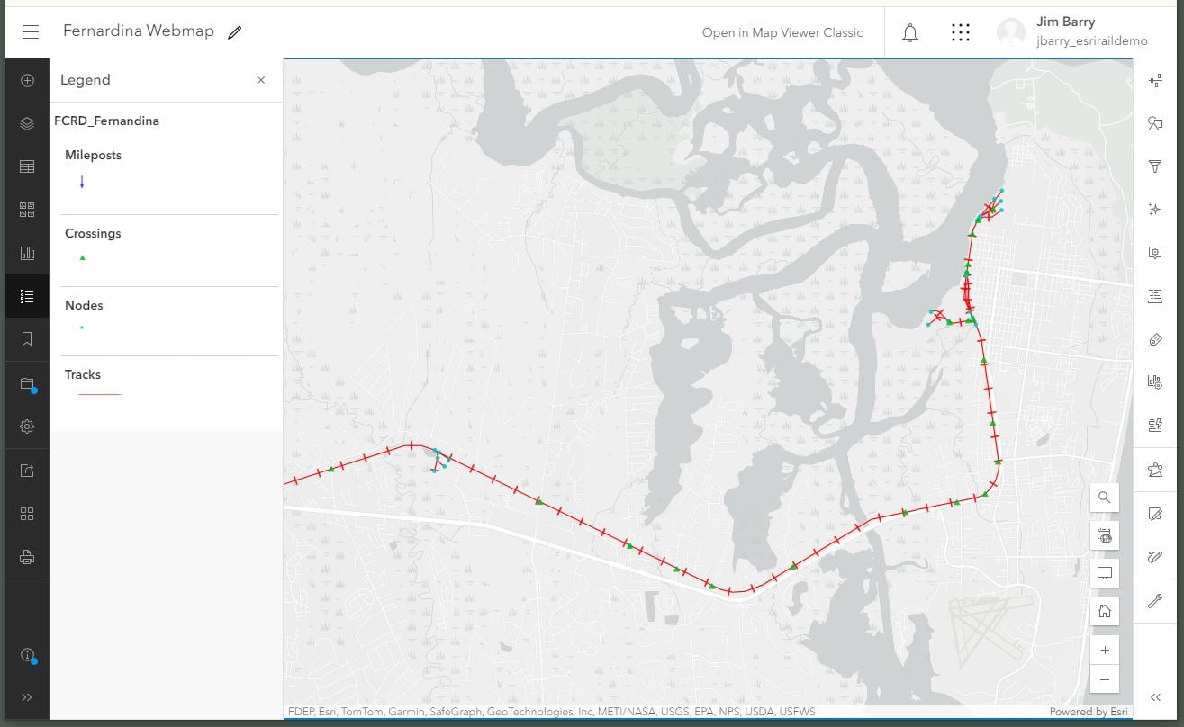

Une fois que vous avez publié toutes vos couches en tant que services d'entités, utilisez le visualiseur de cartes ArcGIS Online pour les ajouter à une nouvelle carte web, définissez la symbologie comme vous le souhaitez. Pour le symbole des voies, vous pouvez simplement choisir la ligne pleine simple pour l'instant. Nous corrigerons cela plus tard. Ensuite, enregistrez la carte web ainsi :
créer une carte web dans arcgis online

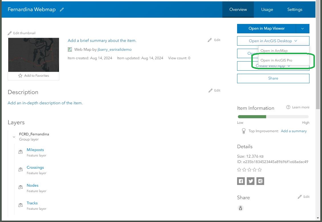

Dans ArcGIS Online, allez à votre onglet "Contenu" pour trouver et ouvrir la page d'élément pour votre nouvelle carte web. Sur la droite, cliquez sur le bouton qui dit "Ouvrir dans ArcGIS Desktop > Ouvrir dans ArcGIS Pro", comme ceci :
Cela créera un fichier "item.pitemx" dans votre dossier Téléchargements Windows. Ce fichier "PITEMX" contient toutes les informations nécessaires pour que vous puissiez ouvrir la carte web en ligne dans ArcGIS Pro, d'une manière qui maintient un lien vers la carte web originale dont elle a été créée.

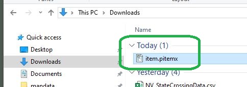

Vérifiez votre dossier Téléchargements Windows pour trouver un nouveau fichier appelé "item.pitemx", ou quelque chose de similaire. Vérifiez la date/heure pour vous assurer que c'est bien celui avec lequel vous travaillez. Double-cliquez sur ce fichier, ce qui ouvrira votre carte web dans ArcGIS Pro.

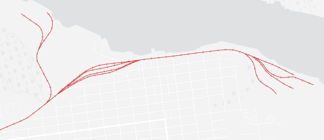

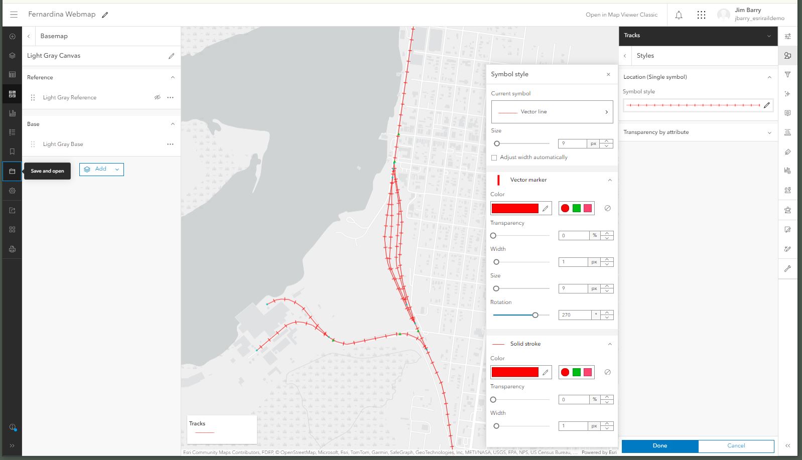

Une fois que l'outil "Save Web Map" fonctionne avec succès, retournez à votre carte web, dans l'ArcGIS Online Map Viewer, et vous verrez que le symbole de la ligne de chemin de fer que vous avez configuré apparaît comme vous l'avez défini dans ArcGIS Pro. Les modifications peuvent ne pas apparaître automatiquement. Vous devrez actualiser votre navigateur ou fermer et rouvrir la carte web.
De plus, si vous souhaitez modifier davantage le symbole de la ligne de chemin de fer, vous pouvez le faire. Si vous ouvrez à nouveau le volet "Properties > Styles" de la couche, vous verrez des options pour réinitialiser les propriétés des deux parties du symbole de ligne : le "solid stroke" et le "vector marker". Ces options de réglage du symbole n'étaient pas disponibles auparavant. Elles ne deviennent visibles qu'après avoir utilisé ArcGIS Pro pour changer le symbole de ligne, dans ce cas, en un symbole de chemin de fer qui utilise à la fois une ligne et un marqueur.
